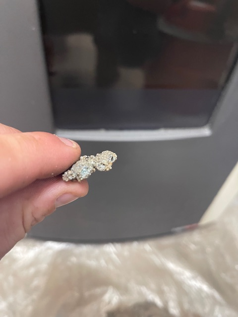

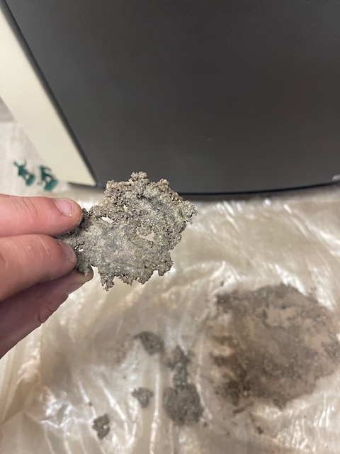

Здравейте тази година ми се запушва пепелника адски бързо Пелетите са същите настройките също доволен съм от разход и топлина Искам съвет ако я накарам да чисти през по малък интервал за по дълго време дали ще се промени нещо ?
Пелетите са проблема. Правят повече шлака. Вдигни по малко въздуха на степените дето прави шлаката. Провери и за износени уплътнения на чекмеджетата. Можеш да увеличиш времето за почистване и честотата.

Работи постоянно само тези топли дни се спира по обед и после по някое време се пали. Ей сега пак чистих пепелника за 2 дена се появяват едни като буци са качвам снимки да видите.Разхода е под чувал като се пали сутрин от 07:00 и гори през повечето време на 1 степен много рядко вдига 2 ако са паднали няколко градуса и гори до 01:00 часа
От пелетите е. Борбата с шлаката е трудна към невъзможна.
Много въздух- намали го!
Работата на 1 ст.- ниска мощност, също предполага образуването на бучки.
Под чувал на денонощие, означава под 0.625кг/ч, което е доста под 3 киловата, което пък е под минимума на съоражението. При минимална мощност работата е с голям компромис, а вече сме под нея!!!
По добре да гори за по кратък период но по интензивно.
Това означава, в преходните сезони и в по топло време да се ползват графици.
Е, страда коНфортът, но това е положението. Трябва да се избере някакъв компромис.
