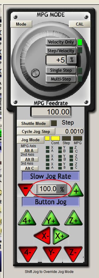

Здравеите, колеги. Днес започнах да оживявам едно управление,базирано на баналните вече Тошиба6560. Китаиче,червена платка,мислех че ще е по-добро от сините платки. Тръгна лесно.Завъртяха се двигателите,зарадвах се и реших да му пробвам възможностите.И се получи една изненада-задавам в Мотор-тунинга 40 стъпки за 1мм,скорост на движение500мм/м и започвам да си играя със стрелките,наблюдаваики скороста на движение на екрана-оказасе 200мм/м. Вдигнах скороста на700мм/м-показа 350мм/м. Вдигнах на 2000мм/м-показа 600мм/м. Опитах да я корегирам от стрелките + и - но не деистваха.Пуснах един фаил които имах със скорост 1500мм/м и двигателите се завъртяха и започна да отчита реалната скорост.Продължих с експериментите и се оказа че когато изпълнява фаил стрелките + и - работят. Ясно ми е че греша някъде но не знам къде.С други платки и управления не съм имал този проблем. Не съм сменял нито версията на МАЧА,нито компютъра, нито съм преинсталирал нещо.Оживил съм над 10управления /само с една жертва/ оправял съм се сам но сега зациклих.Помагаите.
MrMurdjo - майстор
Натисни TAB клавиша на клавиатурата в Мах3, ще ти се отвори екранчето за местене на осите и превключване на скорости и единична стъпка.
Виж там дали ти е на 100% Slow Jog Rate. От там може да задаваш с каква скорост да ти работи при команда със стрелките. Когато го затвориш с повторно натискане на TAB, настройките за системата остават.
Другото е да има разминаване в зададените стъпки на драйвера, но щом програмата ти работи нормално, вероятно е горното.

разбрах, отворих го, пробвах движението по осите, видях че е същото и го затворих. Ще пробвам в понеделник.Наи-вероятно е от там защото проверих всичко няколко пъти.За пръв път ми се случва. При следващата среща бирата е от мен.
