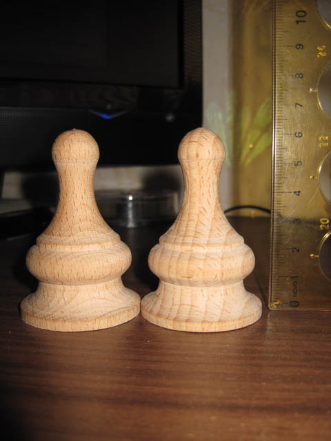

Това врътнах на мойте две оси :-D Ако някой може да прави конче може даси правим бизнес :lol:
