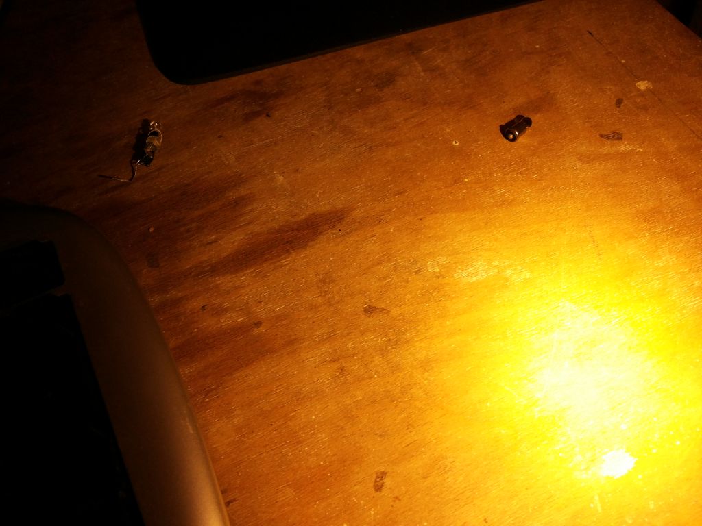

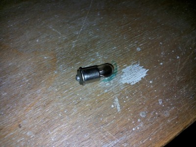

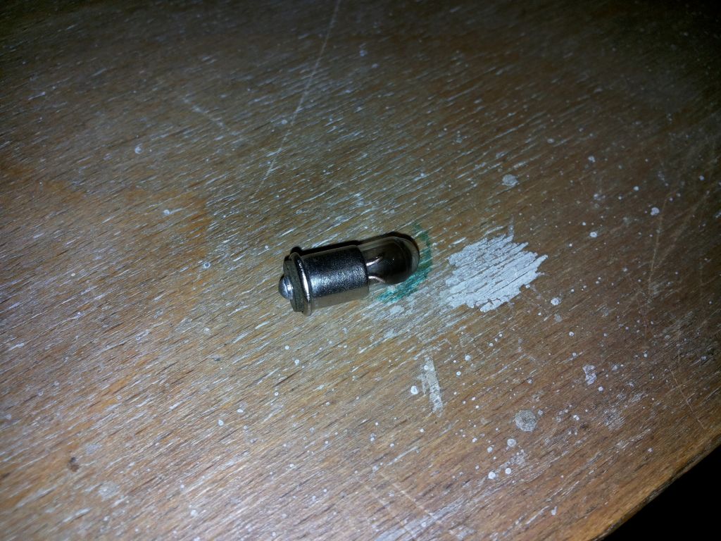

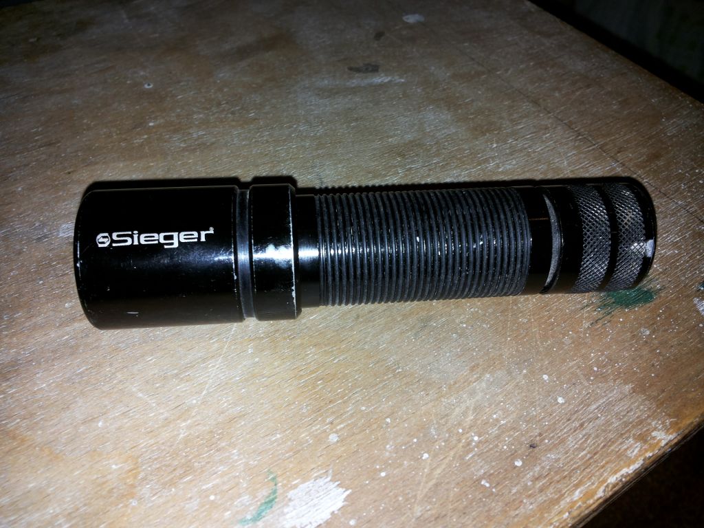

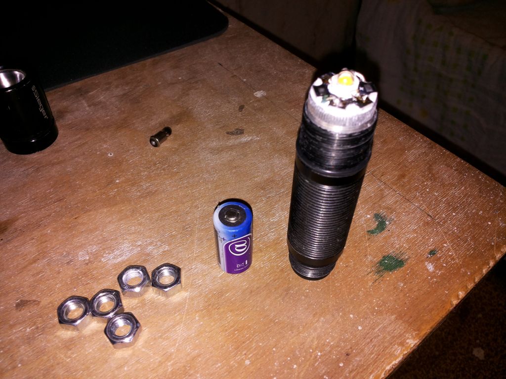

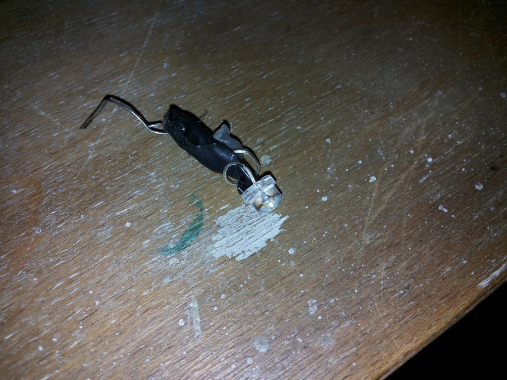

Не е баш по темата но да се разпиша какво сътворих.Баща ми има това фенерче
което работи със този модел ламба която е криптонова ако не се лъжа

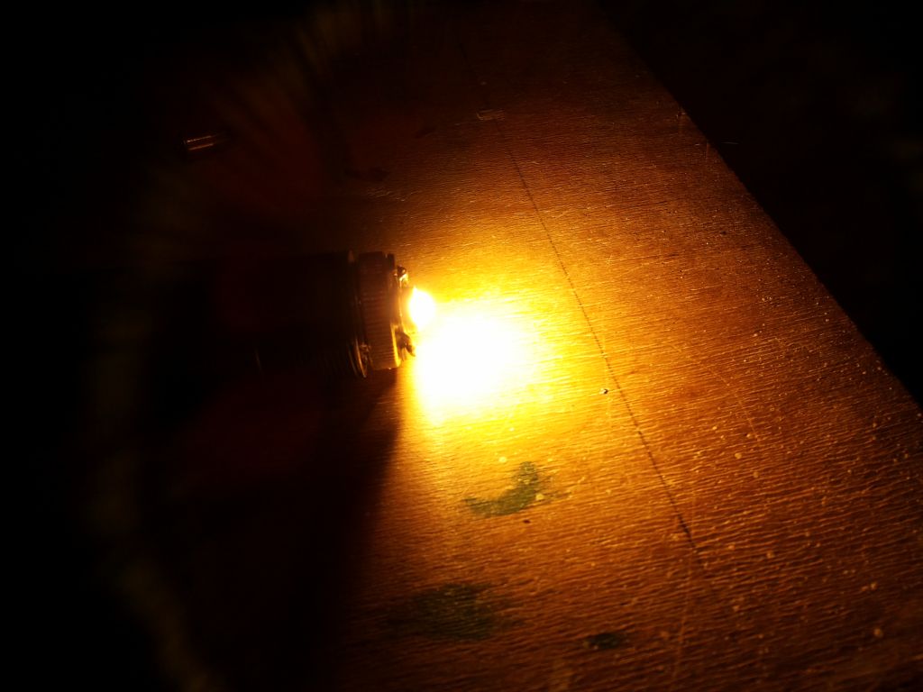

Проблема обаче се оказа че той изкупи колкото крушки имаше в тукапния магазин и те горяха като китайски свещи :lol: .После му сложих този диод който е най силният от този модел

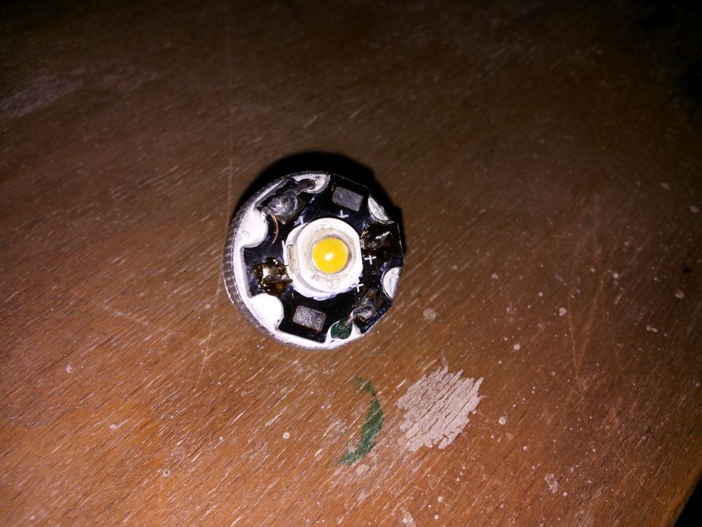

Но си беше прекалено слабичък.Следващата модификация е със 3 ватов със звездовидната платка
Оригинално фенерчето е със две литиеви батерии по 800mAh и гайките заместват едната батерия която остава резервна.Консумацията на диода е 500-550mA което е далеч от номиналните 700mA.Охлаждането стана много добре точно като фенерите със Cree T6 и U2.

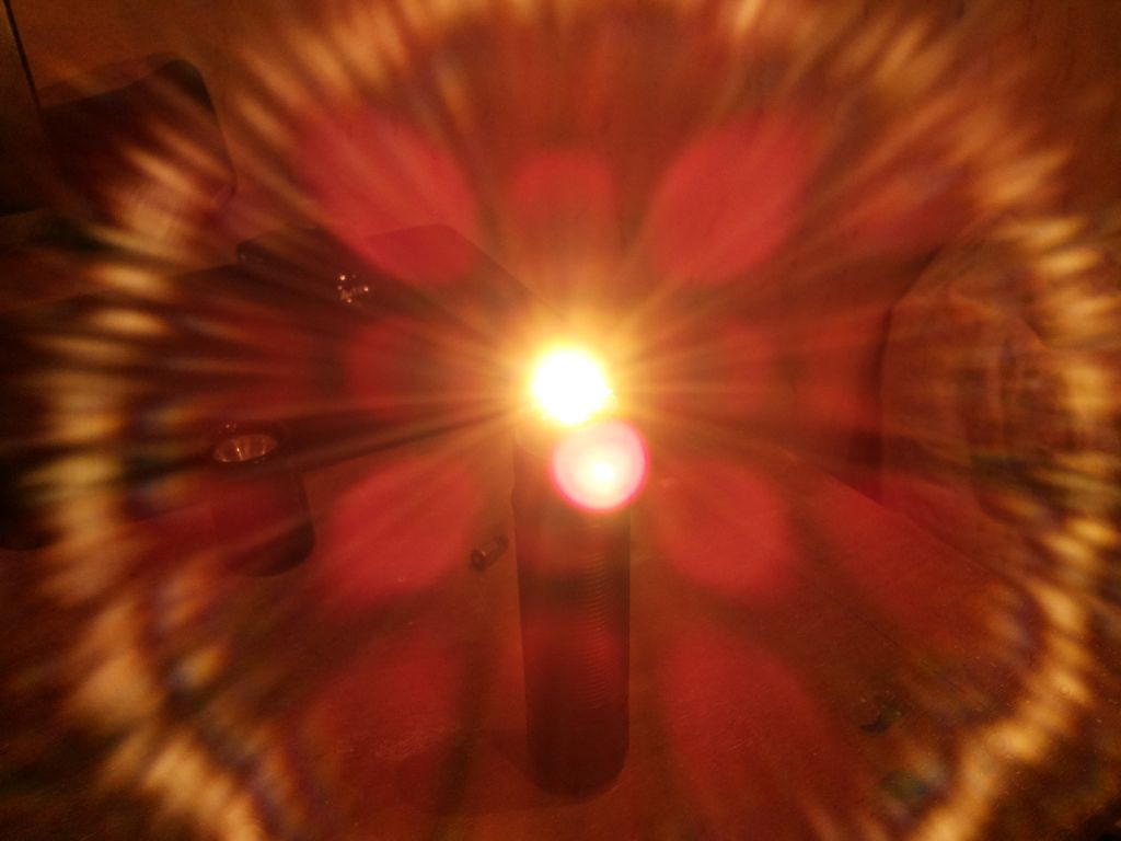

fox_vt - майстор
И резултатът
Свети доста добре и след малко орязване на рефлектора фокуса стана задоволително добре но предвид формата на светодиода няма как да влезе точно във фокус както крушката.Е отстъпва с много пред моето фенерче с Т6 Cree светодиод но като за толкос пари това е :-D
