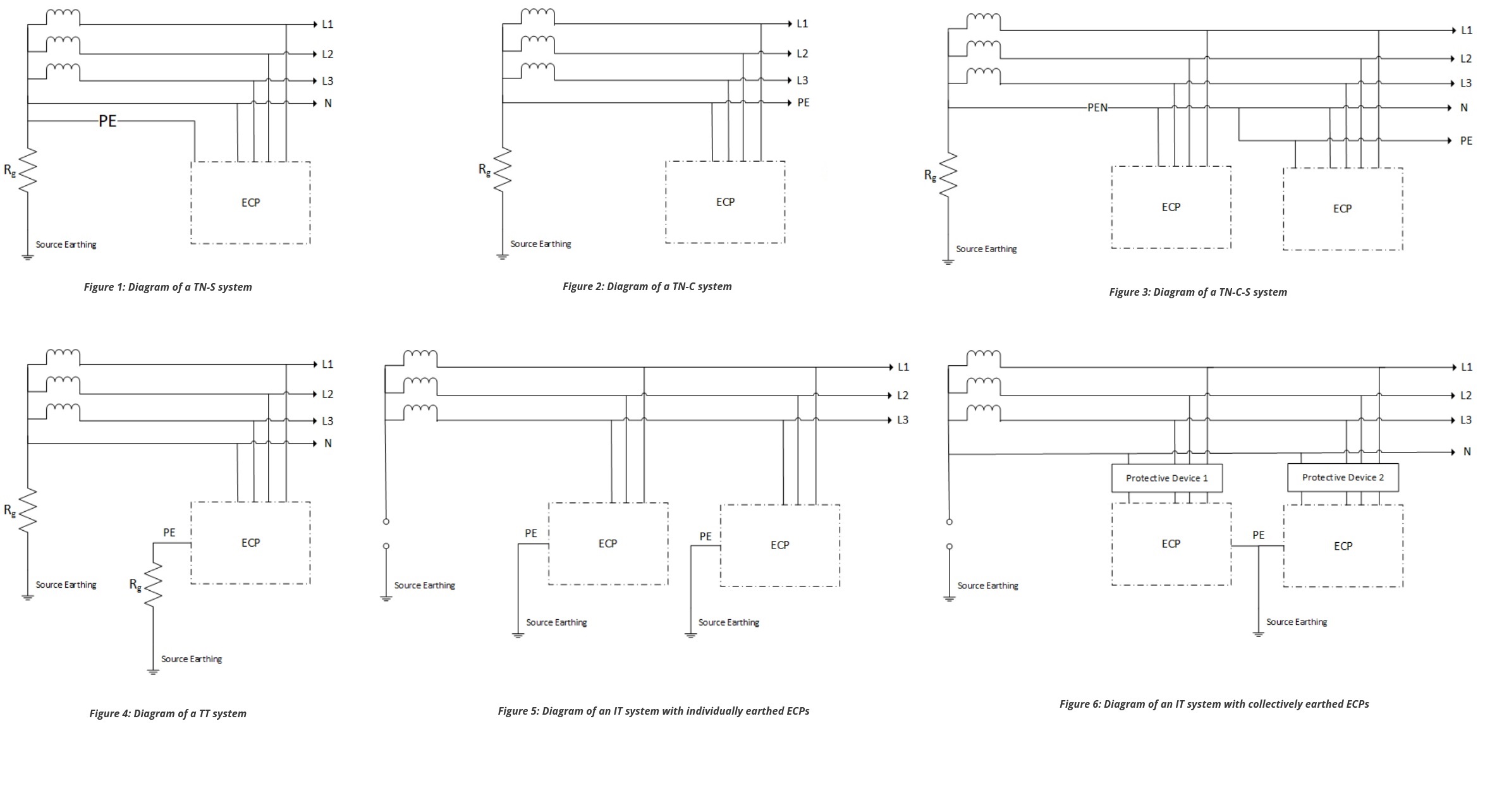

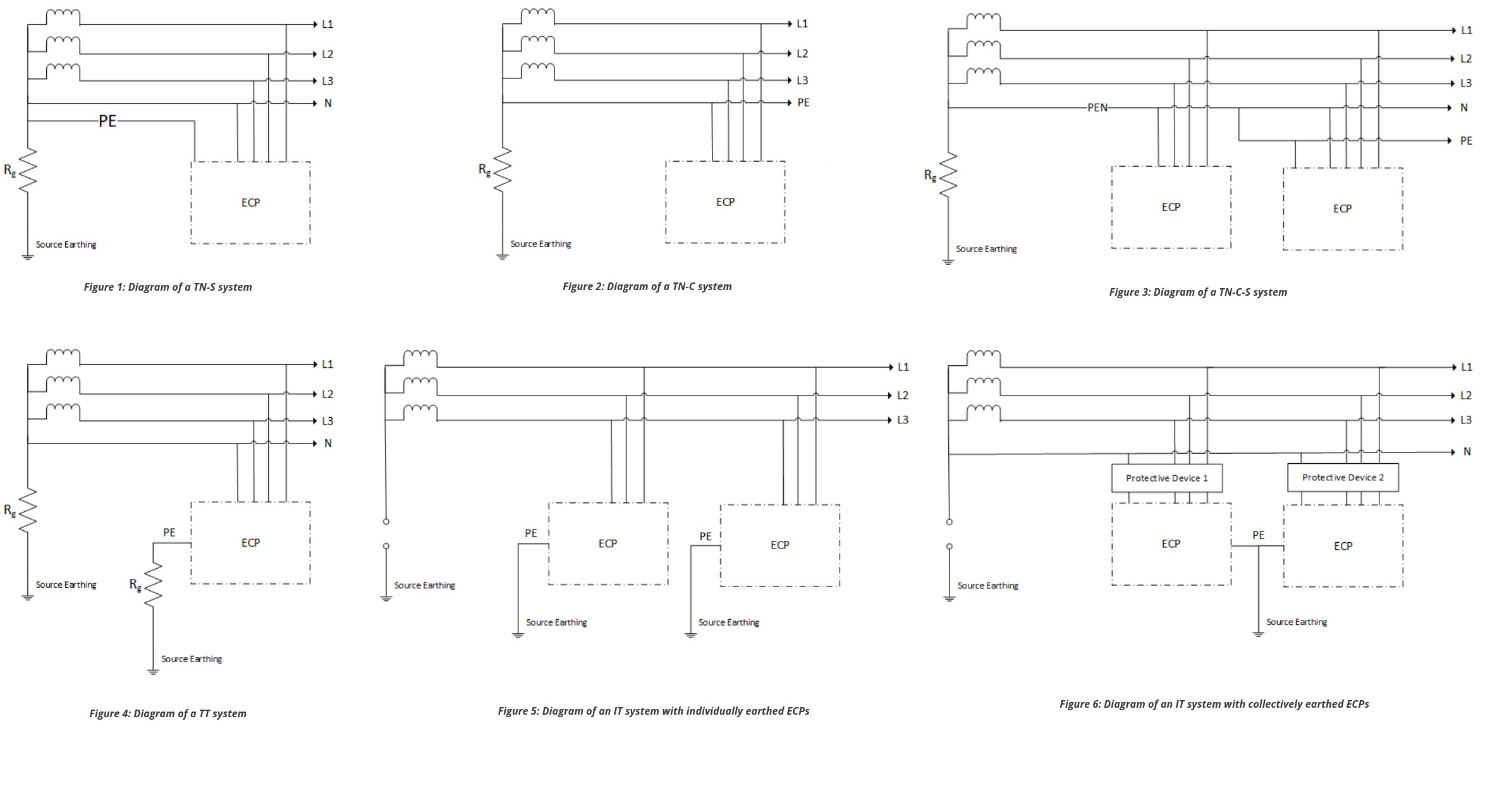

Детето, за какъв японец говориш? В Япония системата за захранване на потребителите е ТТ - и там звездния център в трафопоста е заземен.
Разликата е че от трафопоста ти идва фаза и нула а си правиш локално земно за защита.
ЕДИНСТВЕНАТА система за електрозахранване в света при която в трафопоста или където и да другаде НЯМА свързан звезден център в трафопоста (разбирай някой край на някоя намотка на трафото) със земя е системата IT
Все още съществува май само в Норвегия но и там активно се подменя заради нейното несъвършенство (опасна и скъпа) и се приравнява на европейската TN-S - трипроводна с нула и земно от трафопоста.
При ВСИЧКИ системи за електрозахранване на сгради имаме свързване на звездния център със земя - демек заземяване на единия край дори на монофазна намотка.
Качвам пак "картинката" със съществуващите системи за електрозахранване в света.
P.S. Има още една система дето там не е нарисувана. :-D Ако НЯКОЙ има интерес ще я покажа и обясня, но и тя отдавана активно се подменя и минава на европейската.

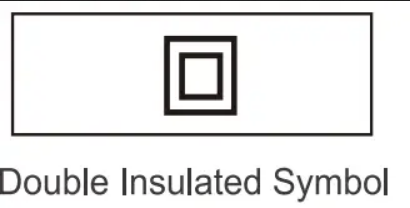

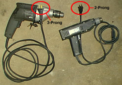

Иначе в интерес на истината на агрегат може ДА НЕ СЕ ЗАЗЕМЯВА намотка и дори целия агрегат нооо... това НЕ ВКЛЮЧВА СГРАДИ.
Може на къра - "пластмасов" агрегат и например ръчна дрелка с двойно изолиран корпус.
Едното по което можете да познаете позволения инструмент за използване е символа на етикета на машината - два правоъгълника един в друг:
double insulated.png (29.29 KиБ) Видяна 1044 пъти
Ако етикета е изтрит или го няма има и друг, още по-лесен начин.
На щепсела НЯМА пластини за заземяване. Например:
ВНИМАНИЕ !!! Това със щепсела не включва инструменти и машини произведени в Русия и още по-малко такива произведени в СССР !!!
Успех по завоите! :-D
