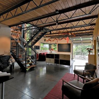

Той Чирачето изостава малко от модите, но като
колега инжинер се надявам да преосмисли
малко подхода си към железата и да ги
научи ниските интериорни ферми, които
са доста атрактивни като тегло и размери.
schuldiner - майстор
Май не е само той да изостава от модите. А ти - хубави работи показваш, ама давай и някакви цифри. Конкретно, такава триъгълна ферма - горе 30, долу 10, висока 25 см, дълга 3,80 м - преди десетина години я купих за 60 лв. от скрапа. С пескоструенето и покритията излезе под двеста. За останалите две нови платих по 400 и нещо без обработката... Сега не смея да питам колко би струвала, ако знаеш, кажи...

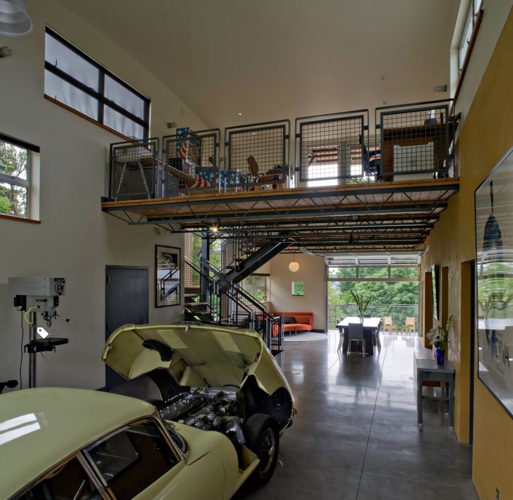

Хамериканците си умират да живеят в халета. Не знам какъв комфорт
намират в тях. Хем си влизаш вкъщи с колата, там където се храниш,
пък отгоре работиш и си дишаш аромат на бензин... И ти е високо
7-8 метра, освен че е 200 квадрата, то топлото без пари?
Като дойдат в Европата, пък ги натикат в някой парижки хотел направо
клаустрофобията ги хваща.

Като видя такъв таван си мисля две неща:
1. как се чисти от прах фермата, за да не ти ръси по главата.
2. как бих вързал една въжена градина на него и кракът ми няма да стъпи на пода.

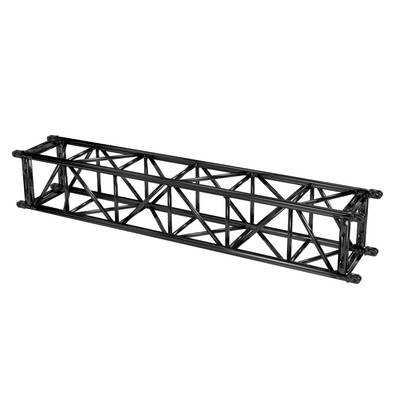

0.53x0.53x5м
тръби:
Главни-60х4
Връзки-34х4
Тегло(5м)-86кг
Носимоспособност:
2300кг/м'
5мx2300кг=над 11 тона
Може да се направи за дюлгерски монтаж,
демек хвърля се върху пояса и се анкерира.
BLUEPUPIL - майстор
пет ное 13, 2020 7:30 amschuldiner написа:
и някакви цифри.
В горният пост съм дал цифри.
Обаче искам да побългарим и
улесним нещата, затова:
1..Дължината на фермата се приравнява на
търговската дължина на профилите и става 6м;
2..За улесняване на разкрояването
профилите от кръгли стават квадратни:
А..50х50х4
В..30х30х3
Като защитавам тезата, че
е по-добре пълнежа да е с 1мм
по-тънкостенен от периферните надлъжни пръти.
Напречния размер за нашите къщни нужди
го редуцираме на три възможни типа:
А..30х30см;
В..35х35см;
С..40х40см.
Заварките са и от четирите стени на квадрата.
Към тези от вас, които се занимават
с железа, разбират от разкрояване и
правят сравнително добри заваръчни
шевове имам въпрос:
Колко ще искате за труд за да
изработите подобен тип ферма?
