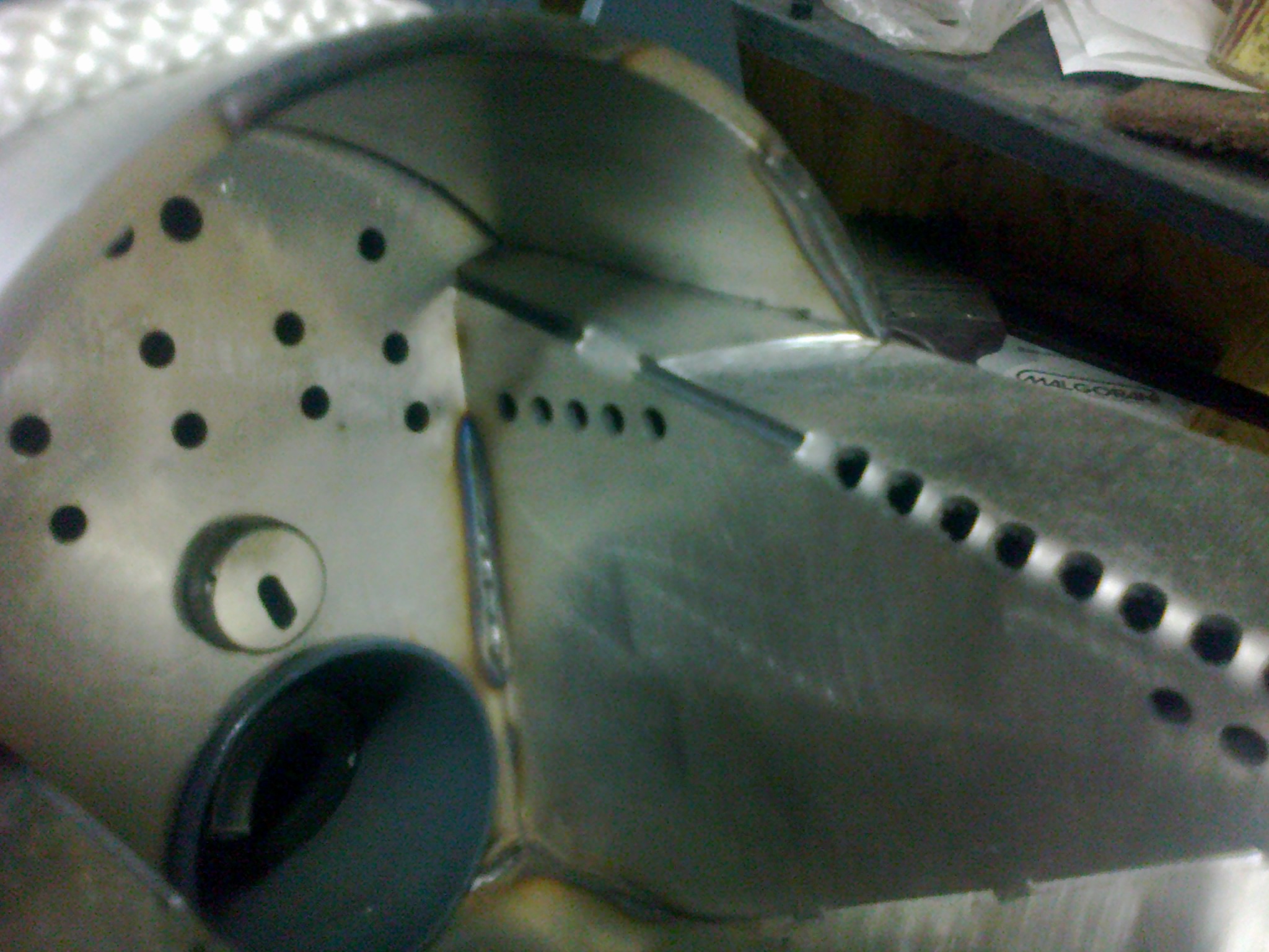

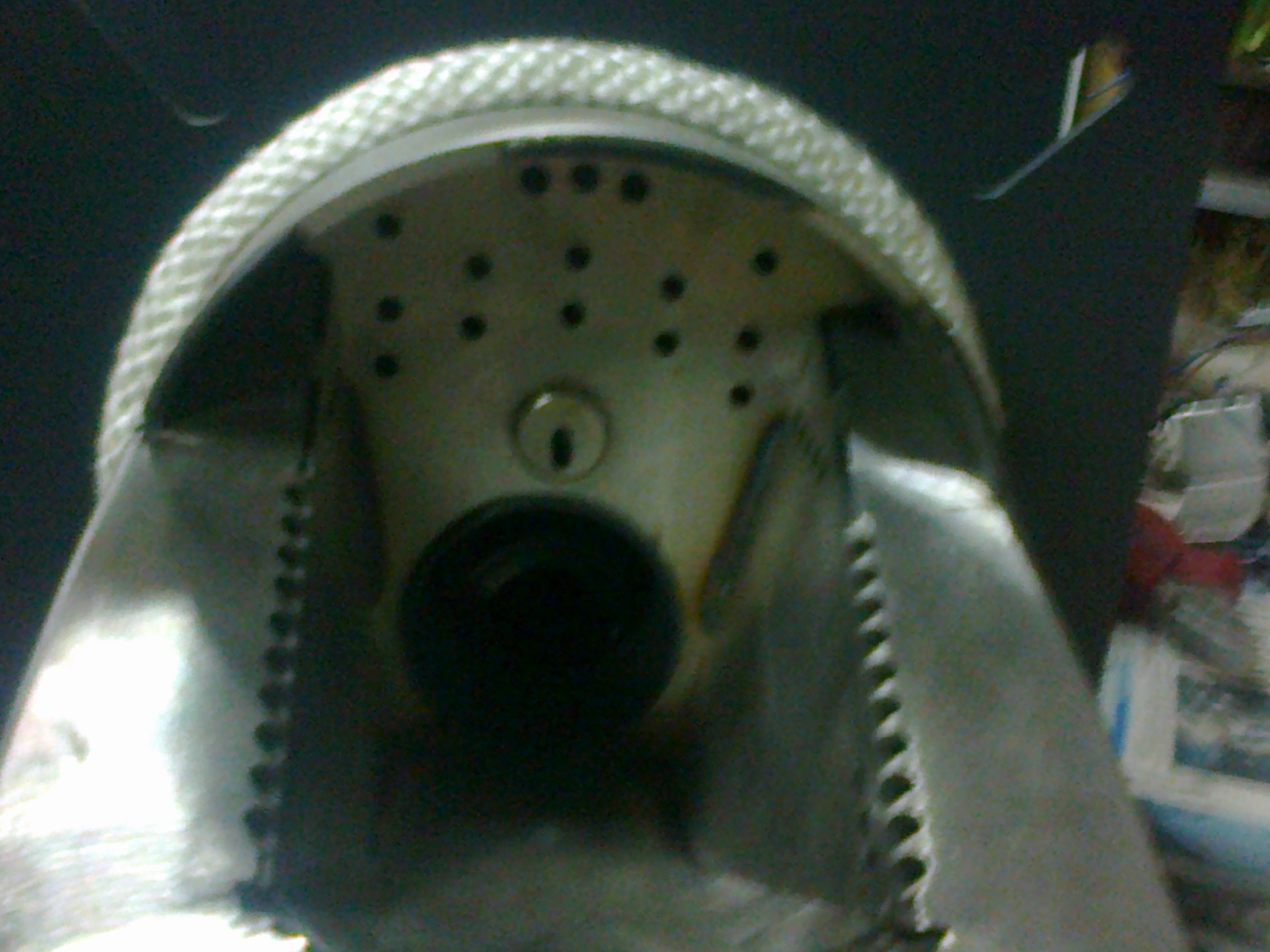

geniya написа:
Днес си обслужвах горелката, но забелязах нещо притеснително. Получили са се пукнатини на мястото на заварките, на предния край на горивната ,,глава,,
ico_3 написа:
И моята има пукнатини,утре ще кача снимки.
Горивната глава.. :? Лошо!
Не може ли да се подмени гаранционно?
n.ganev - майстор
Първо погледнете с какви фабрични процепи Ви пристига горелката и къде какви отвори има!!! На моята дори и правих допълнителни отвори за проби и след това ги заварях - но това е друга бира. Ако искате да Ви кача снимки на горивната камера - чисто нова само срещу :drinkers: .

n.ganev написа:
:partyman: Наздраве! Качвай ги.
