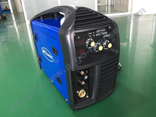

"Голяма благинка" е леката машина.Тук Гого е прав.Инвертора не е траф,има магнитно поле,естествено но и 3кг машина не е за целодневна работа,макар че малките инвертори отдавна не отстъпват и по ПВ на големите.Но с такава машинка се правят монтажи и ремонти дори и в невъзможни за други машини ситуации.Съхранението и транспорта и е в пъти по-лесен.Това сме то дискутирали.
Имам и един въпрос към колегата Драгозов.Новата "бюджетна" комби машина какъв тип е-MOSFET ИЛИ IGBT? Пробвана ли е,тествана ли е и от гледна точка на сервиза осигурена ли е в пълния смисъл на думата сервиз? И още нещо-тези 19кг истина ли са? Виждат ми се доста в сравнение с 10-14 килограма на конкурентите и..
agj - майстор
koveslav написа:
IGBT e .Поне така пише в презентацията: http://www.argo-market.com/Products/Details/2360 Което според мен не е от никакво значение!Всичко зависи от това как работи машината .А за да сигурен какво купуващ трябва непременно да я пробваш !Вече съм напълно убеден в това, особено пък що се отнася за телоподаващо !
koveslav - майстор
Тежка е за IGBT машина,поне от това което чета и виждам като данни те трябва да са по-леки от MOSFET машините.Въпросите ми са коректни,аз отдавна разглеждам този тип техника.Дизайна и функционалността,от това което виждам ми допадат,но килограмите са колкото на Кракра,а с ролка 5кг и шланга ще стане стационарна и това ме учудва.Проби са нужни,естествено.А дали ще могат да се пробват и в Пловдив?
