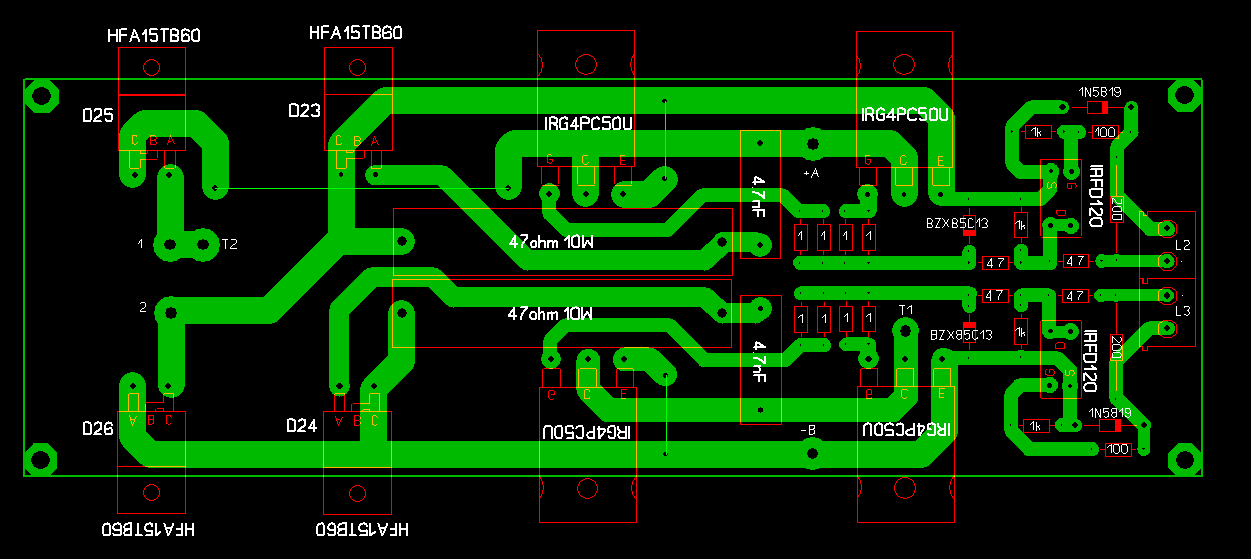

Momchil87 написа:За да не говорим наизуст пускам схемка на силовата част при мен ;Гейта и емитера на долните два мощни транзистора са разменени при опроводяването.Прикачен файл:Прикаченият файл kli.GIF вече не е достъпенПреди да запоя двойките ценери всичко е ок , както на по горния ми " пост " след това нещата пропадат предполагам ,че най- голямата ми грешка е ниското напрежение на входа , макар и с 2-3V по ниско от нормалното според мен , то товари резисторите R83,R84 ... в следствие диодите D28 i D29 детектират или поне един от тях .Прикачен файл:Прикаченият файл pl.png вече не е достъпен
Видях ,че колегата "genostan" е слагал 4,7ohm 2W , правилно ли съм разбрал или греша ?
Колкото до платката , първоначално имах проблем поради огледалното проектиране , тривиална грешка бе смяната на местата на G и S на един от IRFD123 . След подмяна на транзистора и корекция по платката , се видя по горната графика .
Ако забелязвате други грешки ще бъда благодарен !
С уважение : Момчил

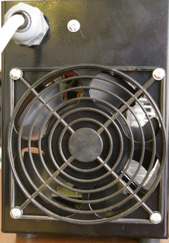

pansim написа:Тежи 5кг, заедно със захранващия кабел. От тези 5 кг, се падат 1.8кг кутия, от 1мм ламарина прахово боядисана.Колега pansim хубава кутия за електроженчето си направил
Размери: 28 дължина, 12.5 ширина, 17.5 височина.

Привет.
Повишаване на друг клас например IP23 е свързано с цялостна промяна на конструкцията, а не само на отворите. Това трябва да бъде много ясно на всички. Апарати с подобен род защита са с друга конструкция и МНОГО различна цена. Говорим за истинските,а не само по надписи.
Имам идея и за това, но не може всичко наведнъж, а и не на всеки е необходимо, пък и цената ще бъде неконкурентна.
Кутията е правена на CAD програма и е изработена на програмируема преса /Раскин/

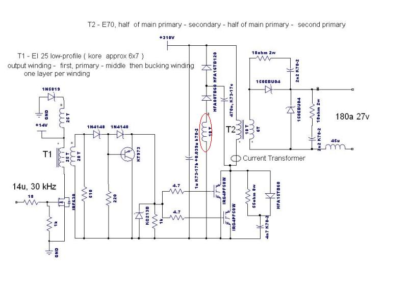

- Мнения: 5
Здравейте! Поздравления за ентусиазма и добрите резултати!
Опитвам се да реализирам тази схема. Някой знае ли колко греят трите диода (HFA....) в силовата част и дали им трябват радиатори, за да знам колко място да оставя? Принудителното охлаждане се подразбира.

pansim
- Мнения: 1291
Това схемно решение е на пръв поглед много просто, но честно казано не ми харесва. Една от причините е използуване на по-високоволтови транзистори. Дано го направите да работи добре и надеждно, и най-вече да заварява качествено.
Ще ми бъде интерсно да видя готов, тестван в реални условия инвертор с отделна размагнитваща намотка.
