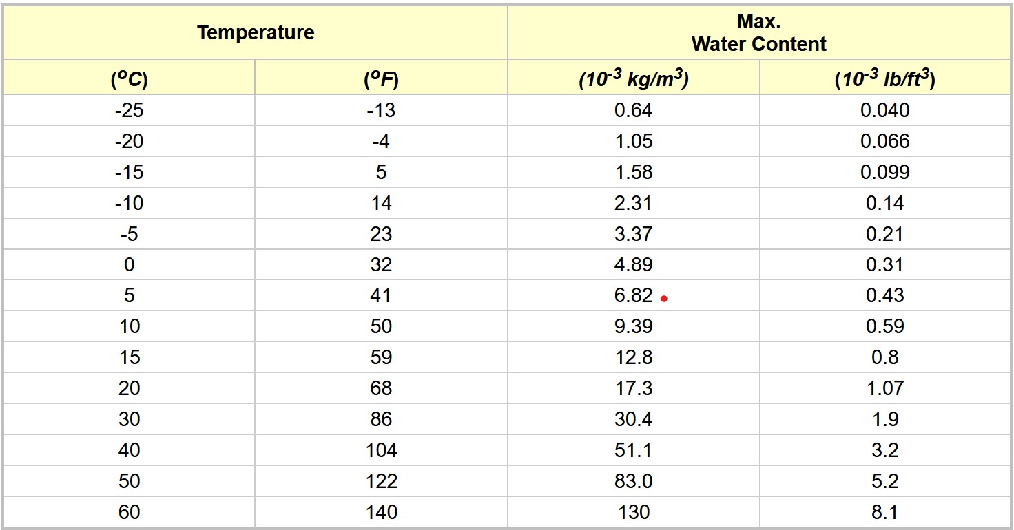

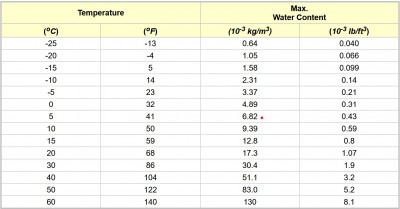

brum - майстор
Сух въздух с 0г влага (0% относителна влажност).
Относителната влажност дава колко % влага има въздуха спрямо максималното което може да носи. А колко може да носи при температура Х - има си таблици и формули разни.
Но да кажем, че може да носи 10г влага при температура Х. Ако при тази температура имаме 5г влага това е 50% относителна влажност. Ако при температура У може да носи 20г влага, но в него има 5г влага, то тогава относителната влажност е 25%.
Ето една таблица с даннитете за moisture carrying capacity-то на въздуха.
