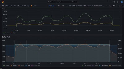

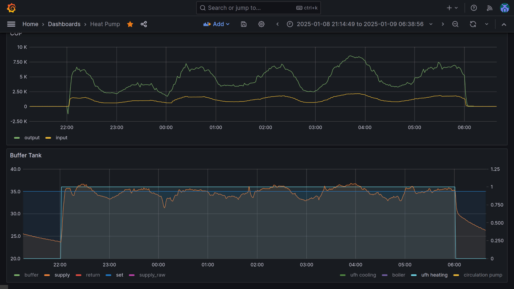

Китаеца ти каза, че модулацията иска време, а ти ходиш и ръчкаш разни неща докато събираш данните. Тия данни заради ръчкането ти са компрометирани.
И спри с тия кодово от сорта на P05, а ползвай нормалните имена на параметрите. Темата остава безполезна за другите след теб, защото хората не ги интересуват кодовете ти, а параметрите и стойностите им.
Та пак ще го кажа - данни от преди да изключи. И информация колко трябва да поддържа и колко е хистерезиса.
Това което се вижда от каченото е, че dT-то дето гони е 5 градуса. Вижда се, че и помпата седи на високи проценти, а е трябвало да почне да смъква там някъде където ти си пипал. И се вижда, че след дефроста е сгряла буфера и затова е качила изходящатата температура. И точно там дето е трябвало нещо да почне да се случва си се ядосал и си замазал пейзажа.
Ей ти две графики от мойта дето се виждат температурите дето подава, температурата дето се връща към нея и дебита на помпата. И е видно как си намаля мощността, за да поддържа постоянна температура на изхода. Това е от последните топли дни, че сега дефроста бърка картинката.
Зададена - 35. Вижда се как играе около 35 и как качва и сваля мощността. Горе се вижда входяща енергия (електрическа) и изходяща енергия (топлинна). Вижда се и колко е инертна модулацията. Т.е. иска си време.

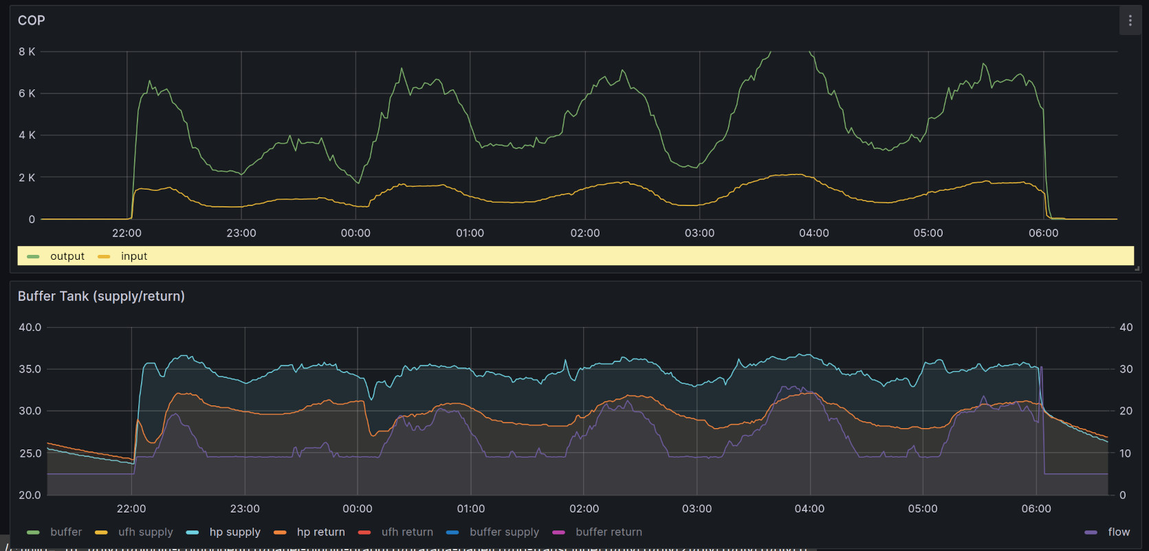

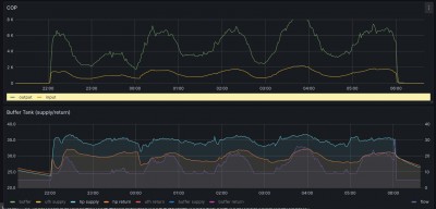

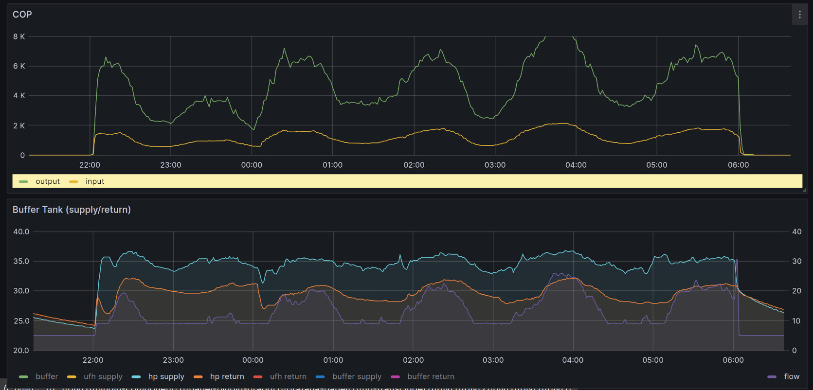

И още една от моята ТП, но с добавен дебит на циркулационната. Щото и той участва в модулацията. Лъскавите модулират май по-добре. Моята е просто LG.
При твоята не знам какви са алгоритмите, но другото което се вижда е, че забързва ЦП като се връща вода с ниска температура и я забавя като почне да се връща вода със висока. Точно там дето при теб е трябвало да смъкне ЦП и ... ти си пипнал.
Ако правилно я разгадавам,входящата консумирана мощност ти е почти еднаква(оранжевата линия),а отдавана та играе и то в големи граници,съответно КОП-а.

Ми може и толкова да си може. Ама 4 месеца не си качвал данни. Веднъж почна да ги събираш и ги омаза :) .
И за моите картинки - играе входящата мощност от 600 до 2100 вата. Изходящата играе от 1.7kW до 8.2kW. Средният КОП е почти 4 в този интервал. Не се гледа моментен КОП, гледа се колко е за интервал от време. Това което се бори е да поддържа зададената температура на изхода.
