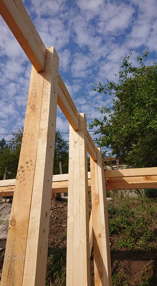

Не зная какви са дървените конструкции, но за мебели 18 волта е излишен.
Виж 12 волтовите импакти, с тях можеш хем да сглобяваш мебели, хем нанасят много повече бой по винтове и болтове при конструкциите.

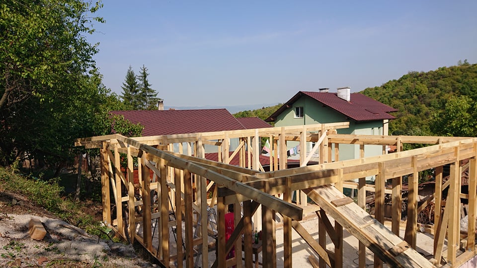

Toва го направих с на брат ми Хитачито.
Мебелите, които правя също са от масив, така че мисля, че 18V е ОК.
Сега гледах 1 комплект 12v винтоверт + импакт. Винтоверта на цифри има добра сила, въпреки че е 12v. Импакта със сигурност е достатъчен.
https://www.onlinemashini.bg/komplekt-a ... 0c2t/61444
или пък само 18v винтоверт
https://promachines.bg/product/3446/kom ... kufar.html
Chefo77 - майстор
Това на снимките 12 волтовия импакт го завива без изобщо да се замисли - и тежи 2/3 от теглото на 18-ката винтоверт. Последният има смисъл само ако пробиваш големи диаметри отвори. Например за 63 мм конзола в 2 см дъб.

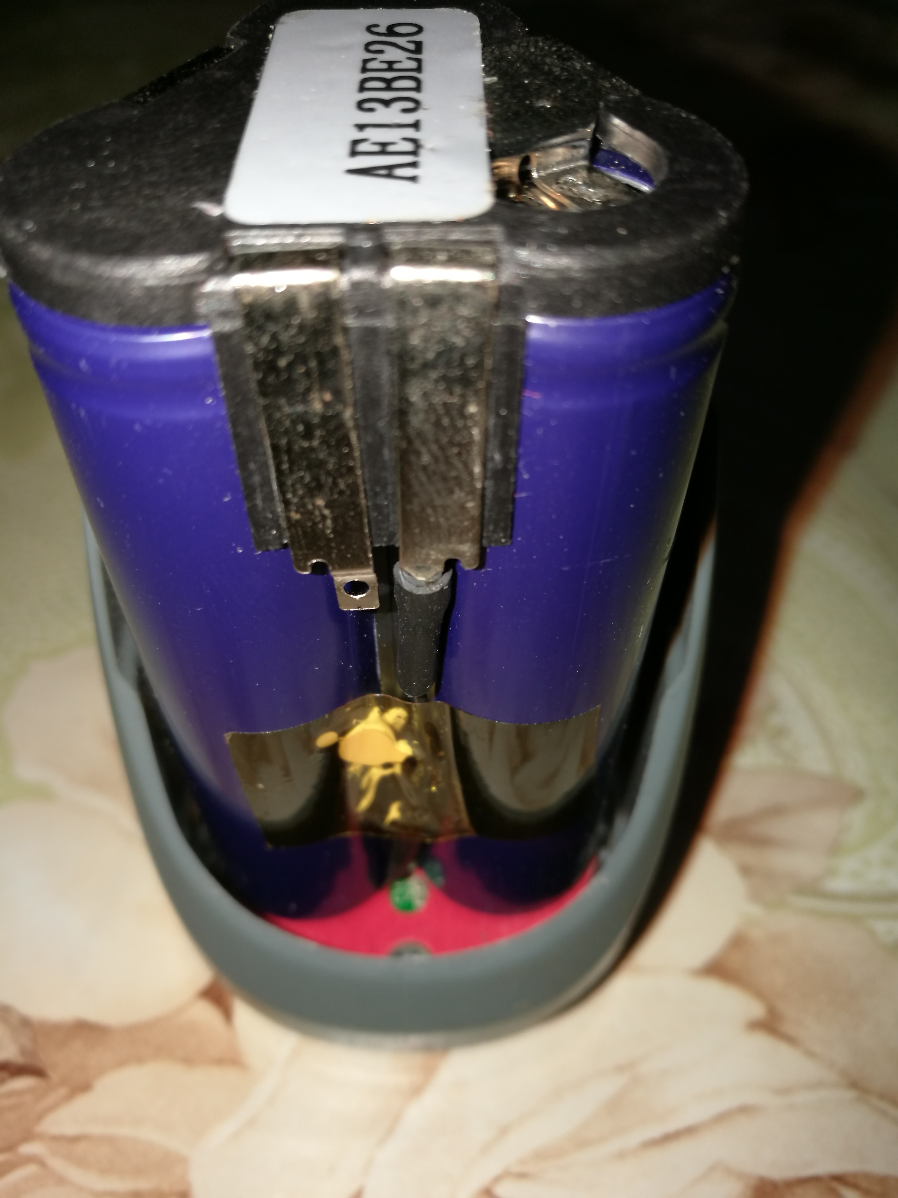

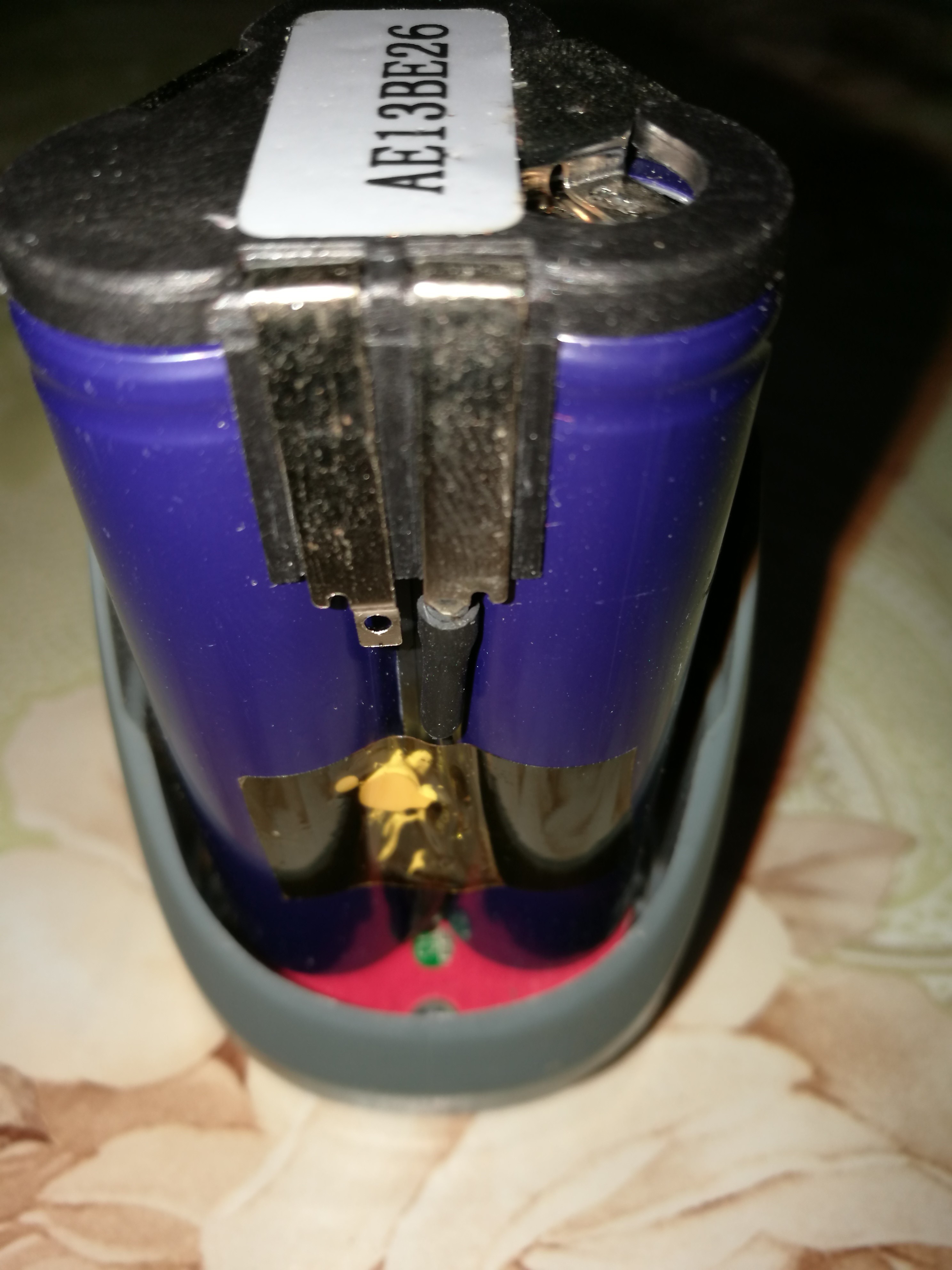

Днес се рових по складовите архиви. Имам винтоверт Kress 108 AS 1.3 SET, като двете батерии по 1.3Ah не искат да зареждат от години. Мушнах ги в захранването, но свети постоянно в зелено и не зарежда батерията. Моделът е с 20Nm и се чудя дали има смисъл да се търсят нови три батерийни клетки и да се сменят. Отворих батерията, но не ми е ясно дори и да поръчам от някъде как се сменят. Би трябвало да се вади изцяло от корпуса, но основата не поддава.
http://www.west-l.com/uploads/tdpdf/sf_ ... %20108.pdf (втория)
По преценка може да се премести и в тази тема "Машината ви е повредена- попитайте ТУК." :)
пишман_майстор - майстор
Ако има лепенка отдолу, вероятно има скрито болче под лепенката. Но ако не си сигурен какво правиш, дай го на човек занимаващ се с подмяна на елементи . Да ти сложи 2.0ач клетки на реномиран бранд и ще е пушка.
Вече дали си струва е отделен въпрос. 20нм не са много ( не е ли 28нм? ) , но за дребни и не изискващи натоварване работи ще става.
Ако беше мой, го подкарвах. Малък , джобен, лек електричарски верт.
prascho - майстор
Има лепенка. Махнах я, но няма винт. Може би е на някакъв друг принцип. Моделът е по-старият и е до 20Nm. Колко би струвала замяната на трите клетки с 2Аh ориентировъчно.
