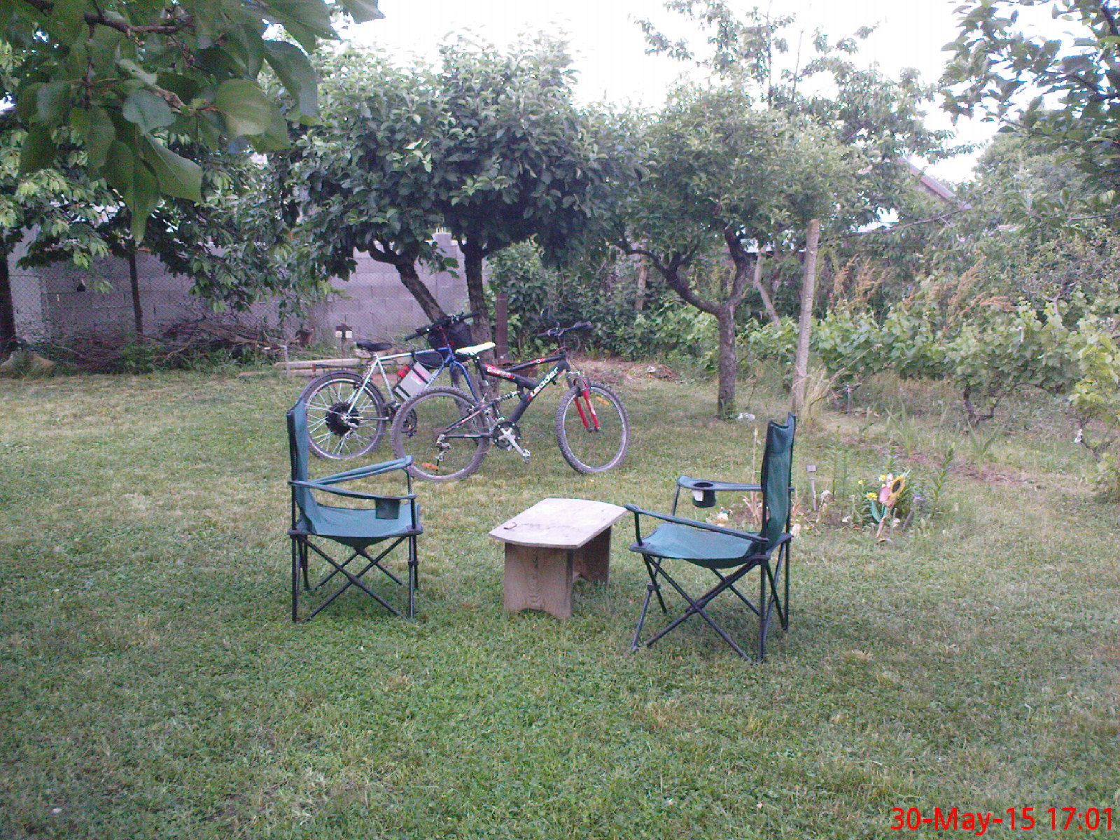

Здравейте на всички!
От известно време и аз се опитвам да карам такова сглобено колеленце. С две думи - доволен съм.
системата е следната - Българско колело - ВМЗ - Сопот 26 инча, китайски ДД мотор - 36 волта/500W- задна капла , контролер 36/48в, батерия li-ion 36/9. Досега го карах с оловни акумулаторчета - 4х12в/7,2ач. Тежичко - ама много добър старт, сега с тази батерийка - малко мудничко ми се струва. Сбъркани ли ми са представите или има значение волтажа?

Волтажа има значение , както за максималната скорост така и за ускорението. Направи си експеримент вържи последователно на 36 волтовата батерийка един от старите ти оловни 12 волтови и виж сам какво се случва :) . Моето е на 67,2 волта в заредено състояние и ми се иска още да вдигам :)
