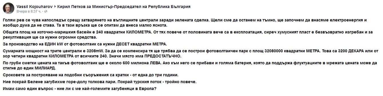

нед дек 04, 2022 7:55 amfbr написа:
Така си е, но я виж как ги смятат работите правоверните зеленосделковци.
Да почерпим от извора :lol:
Моите уважения към Васил Кожухаров но да не си пъха гагата там дето не му е работата.
Ето така с тъпия фейс се промиват мозъци (доколкото ги има) и в главите на хората се насаждат лъжи.
(за който не знае - Васил Кожухаров е озвучителят на голяма част от пиратските видеокасети от 80-те години. Също и на "Видео АДИ и други...)
То бива излагация ама чак пък такава?

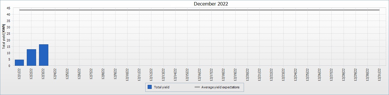

нед дек 04, 2022 9:14 amESPACE написа:
Имам няколко доуточняващи въпроса.
1. Колко часа работи ТЕЦ в денонощието и колко ФЕЦ?
2. Кога се достига този 1kW от 10кв.м?
Елементарно. Долната картинка отговаря в голяма степен на въпросите ти.
Централка с инсталирана мощност 25 kW
На 1-ви декември е произвела 4,59 kWh
На 2-rи декември е произвела 12,58 kWh
На 3-ти декември е произвела 16,6 kWh
За днес се очертава да е като на 1-ви декември. :-D
Този 1 kW от 10m² се достига само за няколко часа през годината - обикновено март-април месец когато духа силен вятър, много е студено и слънцето се е "оцъклило" яко.
За още няколко часа се достига и при много специфични условия - студено, вятър и ... разкъсана облачност.
