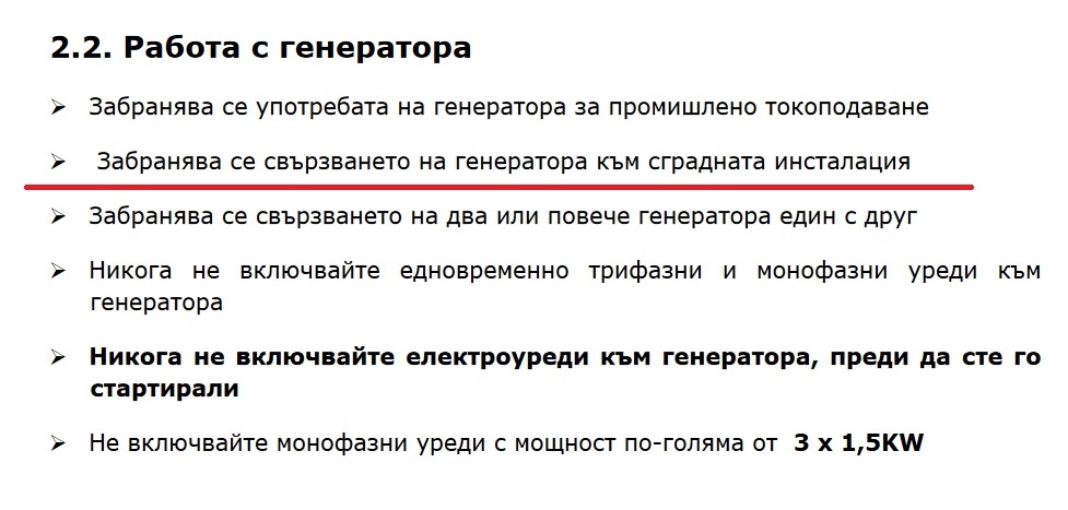

В режим на "генератор" превключвателя прехвърля бившата фаза в къщата към единия край на генераторната навивка и бившата нула - към другия й край. Корпусът на генератора е свързан с нулата на мрежата (и повторното заземление) и пластините на контактите са практически заземени.
Ако някой тъпанар се навие да си разбие къщата само и само за стане на твоята - в този си вид имаме точно схема IT
Същата няма какво да се осъжда защото топлата вода отдавна е открита.
Така че давай по същество - агрегатче към двупроводна, занулена инсталация.
ср дек 13, 2023 7:14 pmДетето написа:
Линк на това което съм цитирал има в темата някъде по напред, Хидразин го сподели документа за въпросният генератор.
Той Хидразин и друга инструкция може да сподели:
Не свързвай към къщата.jpg (110.63 KиБ) Видяна 1176 пъти
От ТУК - 4-та страница
Ха сега де? :-D

Трето, твоят отговор го даде Трифон още в началото, като искаше благословията ти. Ти я даде с половин уста. После си изпроси лично да те попитат, та да го напишеш лично, да се вижда. Добре, вече е ясно твоето становище. Нормално е ако нямаш какво да добавиш към него, просто да си затраеш. Също така е нормално ако не си съгласен с нечия чужда позиция, да се обосновеш, да обясниш - защо. Да не си разкъртва къщата човек не е довод, когато става дума технически принципи. Едни други хора наливат бетонни плочи върху паянтови стени, точно с цел икономия на пари и да не си разбиват ... Факт е, че все още не се е чуло за затрупани, но не мисля, че има разумен техник, проектант ... който би одобрил това. Дали схващаш аналогията - за можене - може. Ще работи. Изобщо не е задължително да става инцидент. Но, как би било най-добре? Това е дискусионно. Но ти забраняваш. Правилно е единствено твоето и никакви доводи "за" и "против" не са нужни. А, да - някъде нещо ни показваш, че пише. А какво пише на други места, няма значение.
Да, "IT" предлагам като компромисен вариант ... щото той си е по "Instruction Manual". Съмнявам се, че някой друг щеше да се усети (особено един :lol: ... дори след като му я нарисувам схемата :wink: ) и можеше да бъде одобрена. Е, вече е безпредметно. Никой повече няма да посмее да се обади. Това е - анатемосаната от хидразин, страшно опасна схема.
Ще си позволя да попитам - в какво се изразява страшната опасност. Ще помоля за примери.
Моето мнение е, че при нея е опасно само, когато жванеш двете жици едновременно. Това е също толкова опасно и когато същите са след ДТЗ при класическо изпълнение, при условие, че не си бос на любимата ти земя спасителка? С това, последното, доколкото си спомням се съгласи безусловно в една друга тема (там бях казал "на стълба"). Тук не важи ли?
