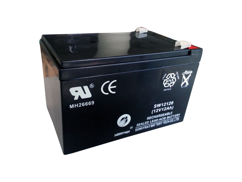

lpoik - специалист
Тези са На 3 месеца ги балансирам,зареждам ги паралелно и трите.Установих че при паралелно зареждане по добре се балансират.

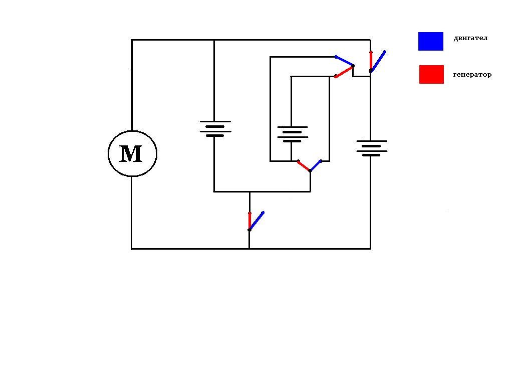

lpoik - специалист
Установих,че по добре е да ги разкачвам при заряд,защото може да стане фал при превключване.
.Това е схемата ,но не съм я правил.

Аз сега като се замислих така рано, измислих, че може да се направи с 2 различни вида букси(да не може да се обърка). Защото точно при разкачване аз бих направил все някога грешка. Не е фатално ще стопя клемите само, ако объркам, ама по-страшно е, че много мразя да ремонтирам зарядно ако го дуфна при грешка. А и тази отговорност все да се занимавам е гадно.

lpoik - специалист
Аз съм направил отделна букса само за заряд,така съм я направил,че не може да се обърка малко е кофти,че трябва да разкачваш,закачваш,но е по сигурно.Може да се направи и по схемата, но трябва специален галетен превключвател.Извинявай можеш ли да ми преведеш това със съкратените букви,не съм в час с тези съкращения.
