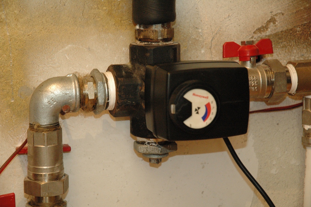

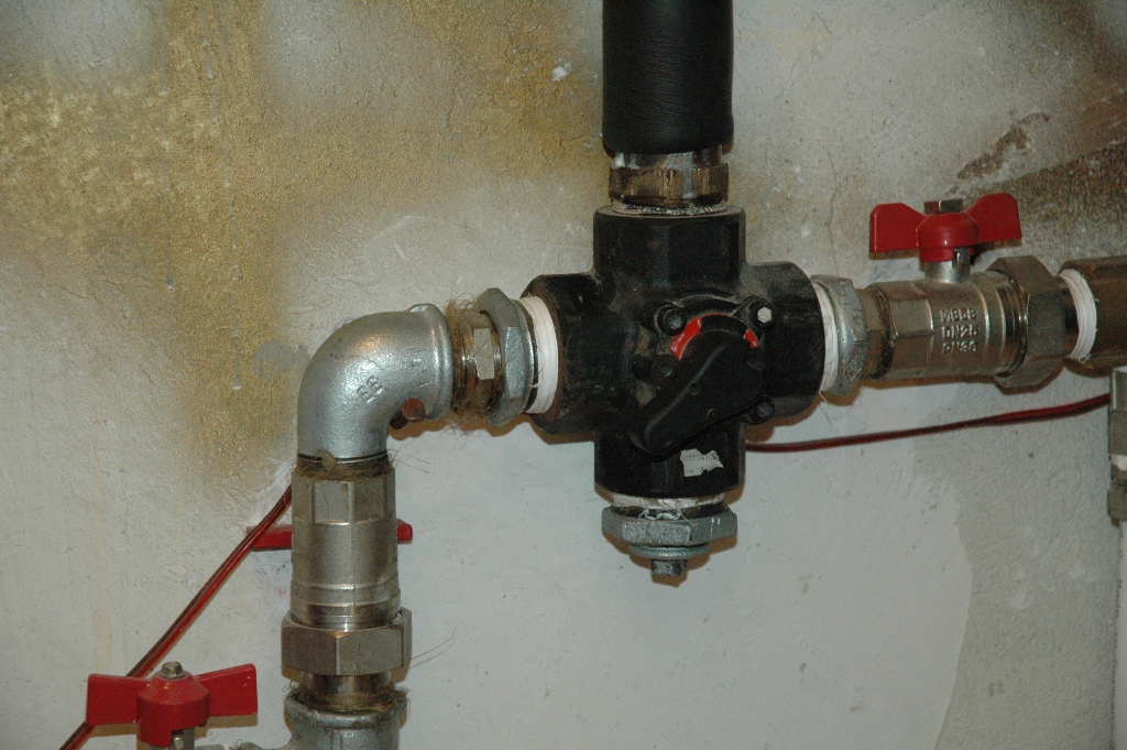

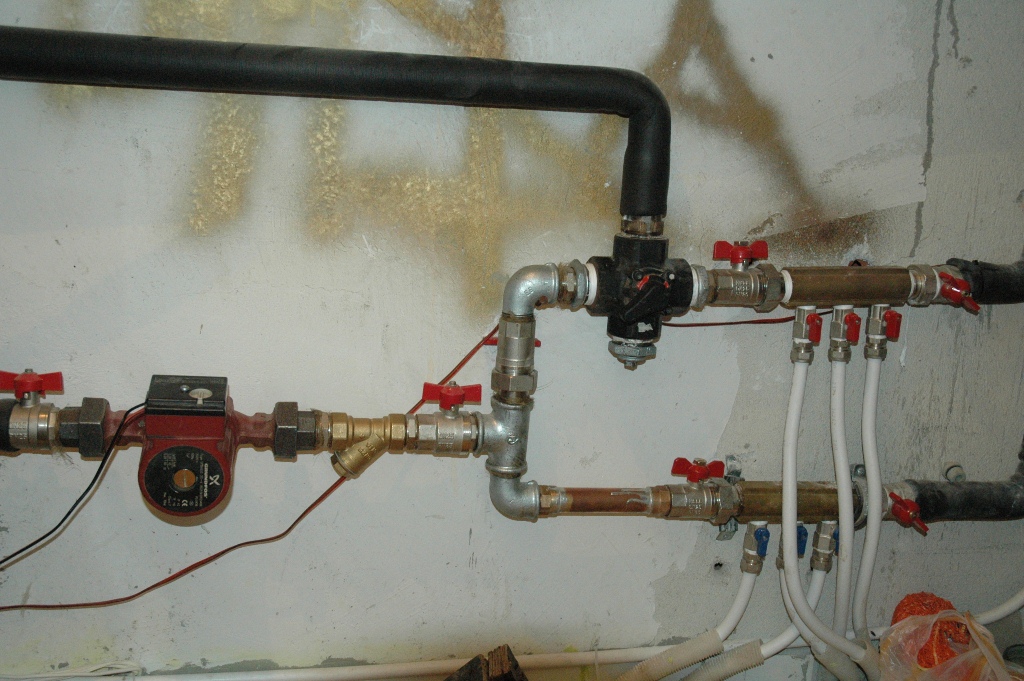

Кажи на фирмата много поздрави (да не кажа да се гръмне)- с 4пътен вентил иска 2 помпи -препоръчително,може и с 1 помпа за радиаторите но зависи от много неща -вентила трябва да е вдигнат 1,40-1,60 м над долния извод на котела , и тръбите да са със светъл отвор минимум фи-50 .
Снимки дай ако имаш възможност , ще ти обясня какво да направиш.
Как тъй от 4пъте ще правиш 3пътен
тя въобще функцията му се обърква.
