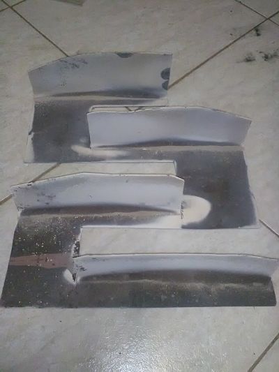

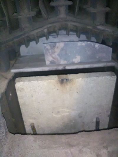

Виадрус 24,4кВ с кутия отдолу:
Грейко РБ 20 с термостат
Начало 5.10.2016
Край няма още
Температура на стаите 25.5оС
Пелети: фъстъчени 2000кг.
Дървесни 720кг.
Слънчогледови 330кг.
Общо 3050кг. като сезона не е свършил още.
Учудващото е, че разходът ми е по-малък от предишните два сезона на пелети.Като и зимите бяха много меки от тази. :?
Подобрението дойде от кутията под котела и допълнителни прегради вътре.

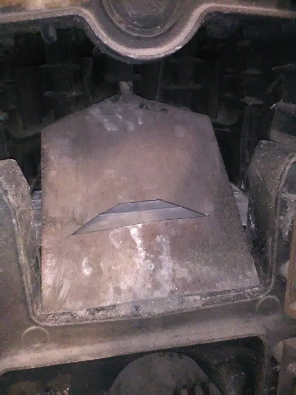

- Котела го напълних с всякакви турболатори и прегради:
По този начин падна температурата на изходящите газове, мерена с инфрачервен термометър на повърхността на тръбата на изходящите газове е не повече от 60 градуса. При положение, че преди тази интервенция не можех да я пипна с ръка.

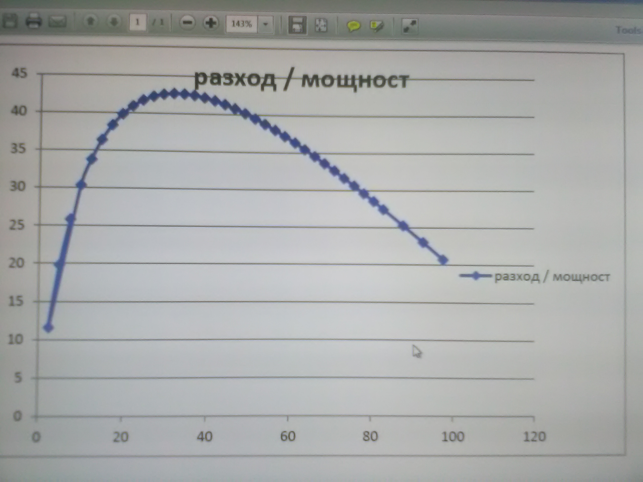

Всяка къща си има специфични нужди от отопление, съобразно топлозагубите. Системата може да бъде гъвкава- с по-малко вода + котел и горелка с по-ниска мощност или инертна- с повече вода и с по- мощен котел с горелка. При първата горелката ще гори непрекъснато докато я изключи стайният термостат. При втората горелката ще включва и изключва по температура на водата докато навакса топлозагубите и стайният термостат изключи. Аз използвам голямата площ на Чугуненият котел, като буфер. Според мен е много важно, как ще бъде усвоена, запазена и разпределена енергията.
Между другото, и аз се интересувах кой вариант е по- добър и направих някои теоритични изчисления каква е кривата на разхода при мен, в зависимост от мощността на горелката.
-по вертикала е разхода в кг.
-по хоризонтала е мощността на горелката в kw/h.
Изчислението е направено при външна температура - 3 градуса и вътрешна + 23 градуса.
Излиза, че след мощност 40 kw/h разходът започва да пада.
