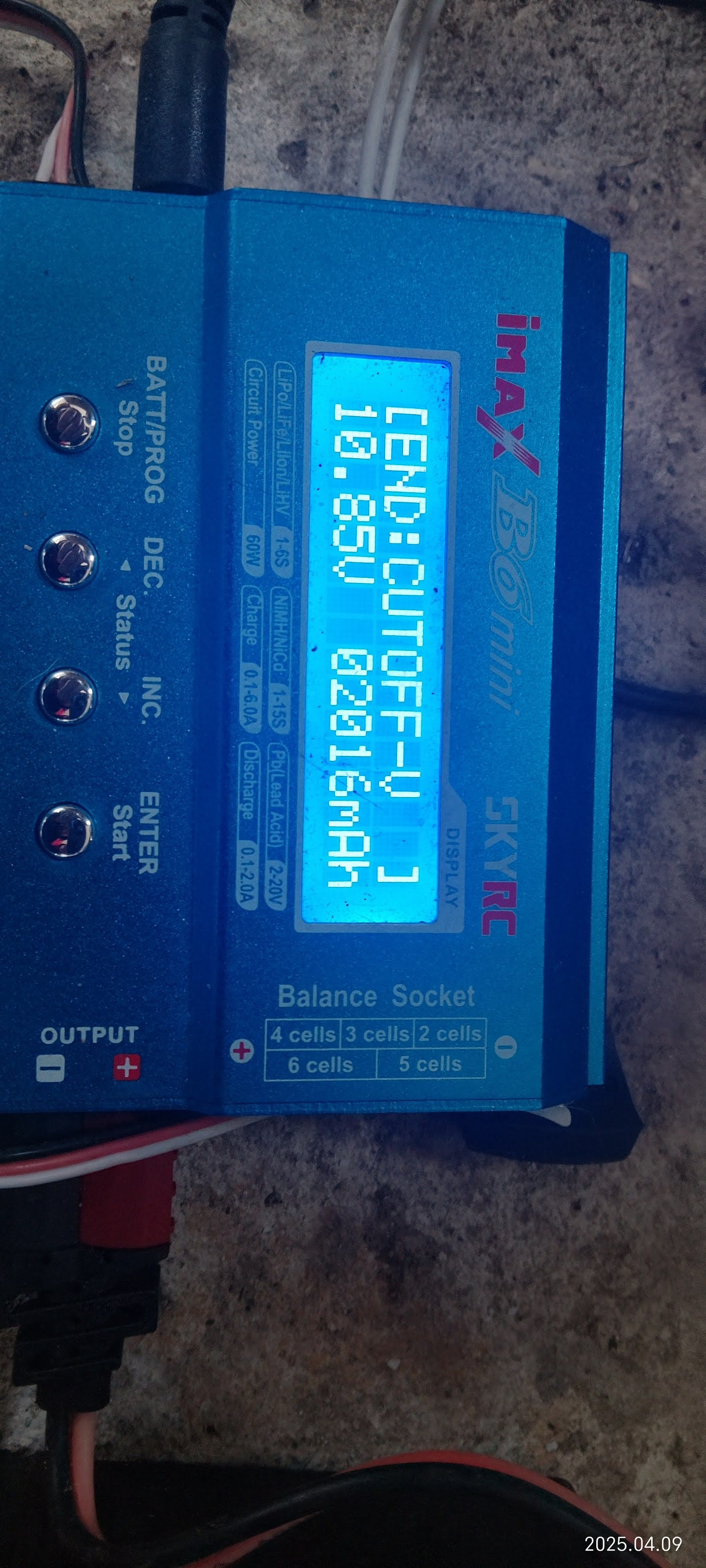

С това зарядно и няколко то цикъла заряд- разряд
толкова.
Оставям го за няколко дни на тренировъчно зарядно от Кауфлана. 0.3А заряд, 0.1А разрад.
Не зная какво точно има в кутийката му и с какъв ток му прави гъдела. Нядавам се да е на импулси.
Някога го бях закачил на един акумулатор 90Ач. Стоя така няколко години, след което подарих акумулатора на "приятел". Не зная съдбата му по-натам.
DundyTheCroc - майстор

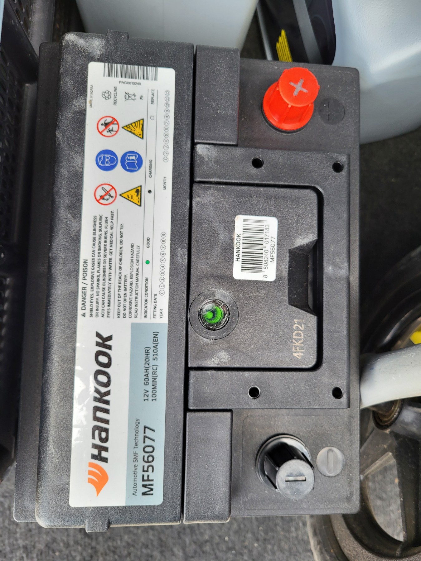

Аймакса има малък ток на разряд за такива задачи, то за ставане става, ама много бавно. Иначе днес ми смениха гаранционно акумулатор на година и половина, китайският ми тестер явно правилно показва какъв ток дава. Ей го новичкия, слагам снимка, понеже може да не сте виждали такъв.
