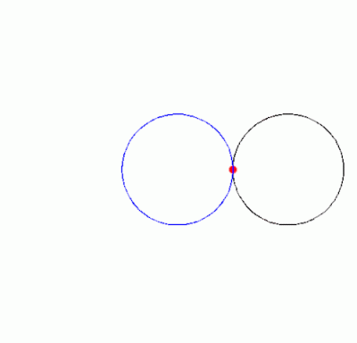

Не е парадокс. Може и по бабешки да се обясни.
Точка В парави спрямо т. А едно завъртане. Добавяме и трите от обиколката без приплъзване.
Виж и по-горе постановката на Валери с еднакви монети. За половин завъртане около планетата (неподвижната монета) се получава 1 оборот на сателита (подвижната монета).
Като завъртим още половинка ще станат 2 оборота за едно завъртане.

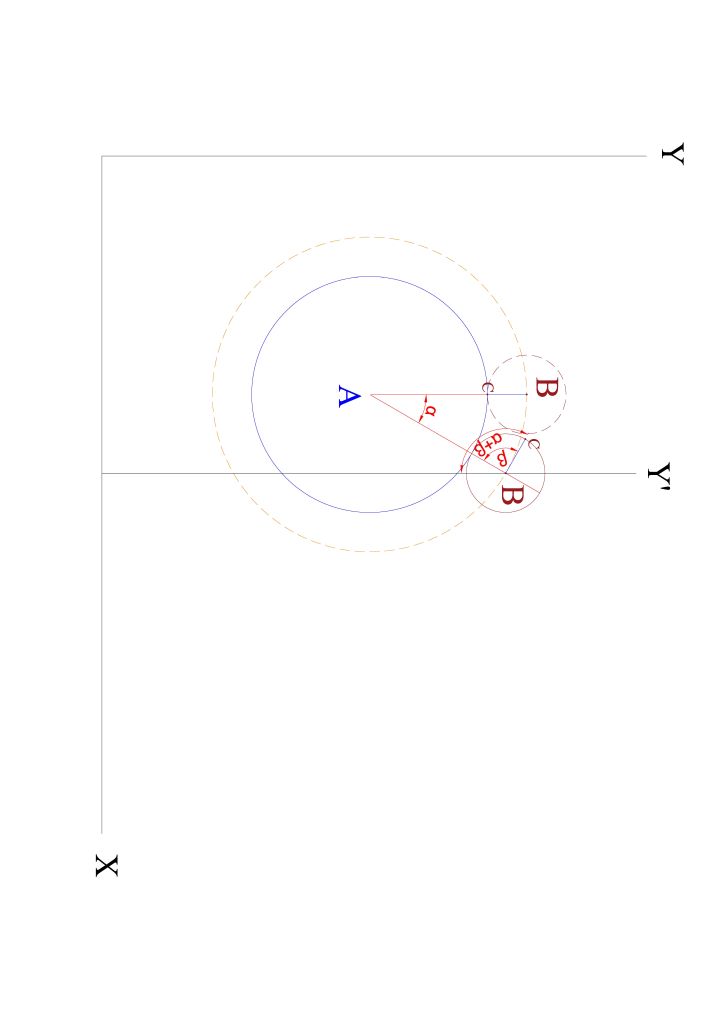

Както писах мноо важен е чертежа:
Монети 3-1.jpg (24 KиБ) Видяна 864 пъти
А и В са центрове на окръжностите. Точката С е точка на малката оръжност. Точката С се е отместила от първоначалната позиция, като обозначеният ъгъл β=3хα (три пъти алфа). Това се доказва с дъгите на двете окръжности, които в случая са с една и съща дължина. Геометрия некаква.
За всякакво търкаляне на монета В по монета А спрямо направление Y, ъгълът на завъртане на отсечката от центъра В спрямо Y е = α + 3хα=4α.
За да обиколи голямата монета ъгълът α е 360°, а ъгълът (β+α) ще е 4х360° или това са 4 оборота завъртане на монета В отчетени спрямо ос Y.

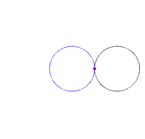

Те знаят, вече решиха задачата...
На теб какво не ти достига да разбереш - дадох ти жокери, уикита, анимирани снимки, формули, ...
Цъкни на картинката
Ако не можеш да я решиш, не е необходимо, нарочно да "нагряваш" темата с излишни глупости.
