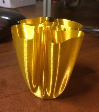

STEPER - специалист
Тест на Филамент PLA GOLD SILK
Гост - специалист
ср окт 23, 2019 2:34 pmSTEPER написа:
Много добре изглежда. Би ли споделил ( на лични, за да не е реклама) от къде си купил този филамент.

Качеството на принта на това "злато" изглежда забележително! С какво е принтирано, че от всичките ти писания не разбрах с какво точно принтираш?
STEPER - специалист
съб ное 09, 2019 9:02 amstridata написа:
Да.Така е.
Правилно си забелязал.
Качеството на принтиране е забележително както и на самия филамента.
Принтирам само на собственоръчно изработени от мен принтери :wink:
Поздрави
