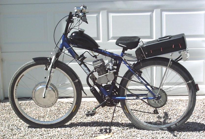

Това е заден мотор, нали искаш преден? Предполагам, че габаритите на двата са различни и задния трудно ще го монтираш отпред. Преценявай и мери преди да поръчваш...
Не четеш ли :yawinkle: написал съм че това е заден, но човека от който ще го взема има същия модел и марка но за предна конфигурация, в крайна сметка ще се получи нещо такова, но малко по красиво от това.:roll: Ето бай Американеца как го е направил, само не знам колко вата е това, май 1000.

А да забравих да попитам, тези трифазни двигатели дали работят като генератор при въртене, защото идеята е да се използва при работа на бензиновия двиагател, или по нанадолнище за частично зареждане на батериите.
Да, работят като генератори, това зависи обаче от контролера, да я има тази функция. Повечето имат електрическа спирачка (контролерът окъсява трите фази и спира много, много добре), регенерацията е отделно...

А ако контролера няма такава функция, може ли от самия двиагател да дръпна два кабела и с грец схема(предполагам че напрежението е променливо) и бутон, да включвам регенерацията по нанадолно или когато се засиля.
brum - майстор
Умишлено е с контролер. То че може - сигурно може, но не само с грец. Кой ще казва колко ток да се връща?

При батерии над 12-14 амперчаса и 48 волта, на дали ще може да ги презаредиш, или поне не на нормално спускане, даже самия двигател има по ниско КПД като генератор, имам приятел с елктро велсипед с регенерация, и ми каза че за да регенерира батерията за изминаването на още 6 километра, трбява да спусне Бул.Черни Връх с пълна скорост, за това не съм помислил за някакъв ограничител, а само бутон за да може да не ти създава сапротивление и да ти пречи.
