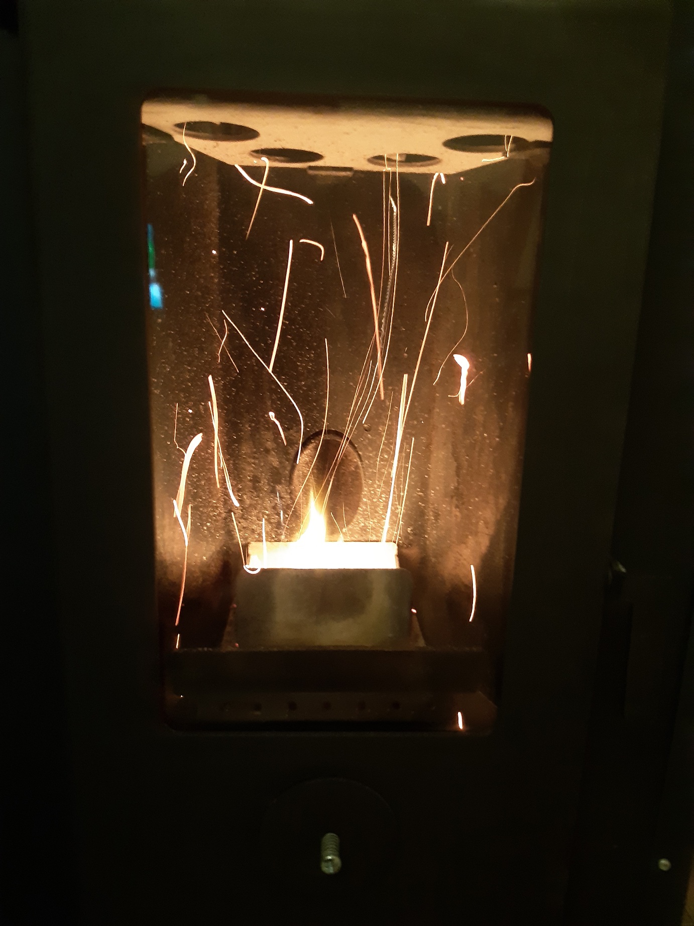

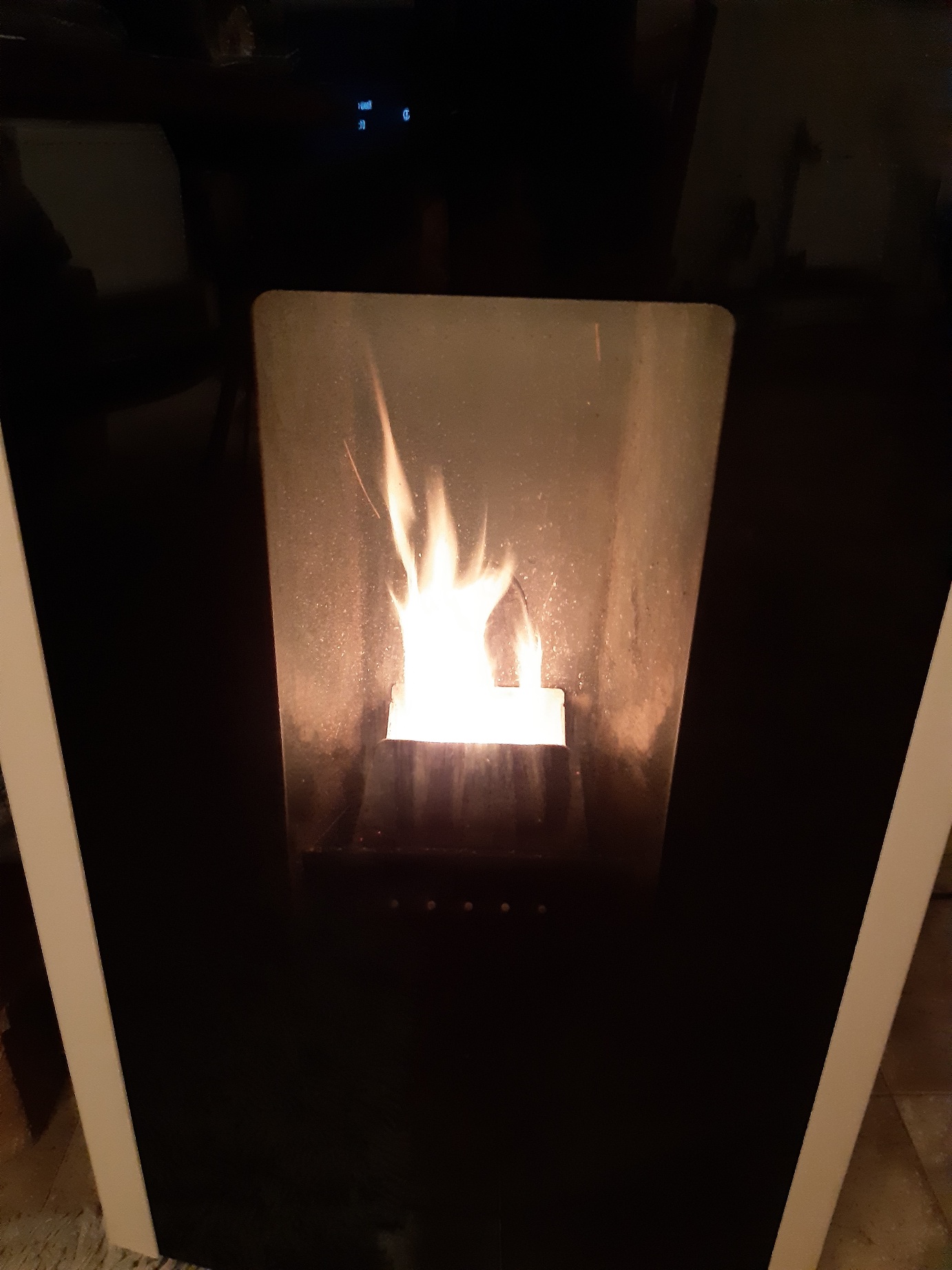

ср окт 28, 2020 3:58 pmТрифон П.Трифонов написа: Стъклото ще му свикнеш.Прав си! Ей ги киловатите, ей го и стъклото
Според мен, никакви настройки не могат да го обистрят, освен Киловатите на камината да са малко и в повечето време да гори от средна мощност нагоре.
 Ама и настройки иска...

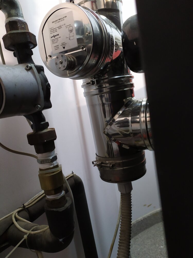

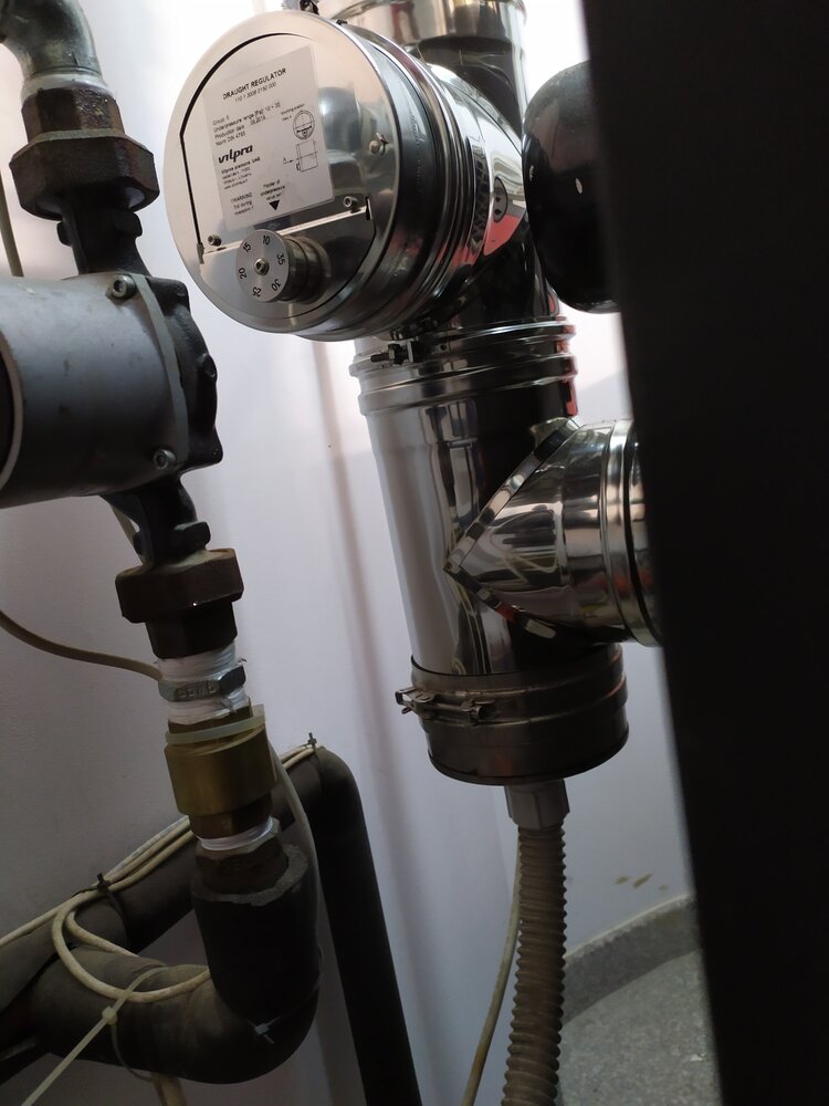

Това е клапата ,тя може да се поставе и на комина на стената .Да -нагласяш нужните паскали -тя само после си стваря и затваря.Отделно на камината си правиш каквито искаш настройки на въздуха .Как работи клапата-когато тягата в комина е голяма клапата се отвяря,когато тягата е малка клапата седи затворена.На камината колко паскала и дават необходима тяга -минимум  15
		Трифон П.Трифонов
- Мнения: 22353
https://photos.app.goo.gl/887xozWTNM62cejM7
Това са тестовете ми.
Монтажът в котелното не го одобрявам.
Уравновесява тягата да, но с това се изхвърля огромно количество енергия, първо и....
Познайте другият голям минус!
Това съм го качвал и обяснявал поне два пъти.
Търсете, четете! Ако не намерите, ще обясня отново.
