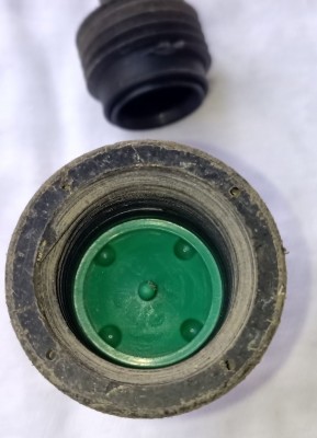

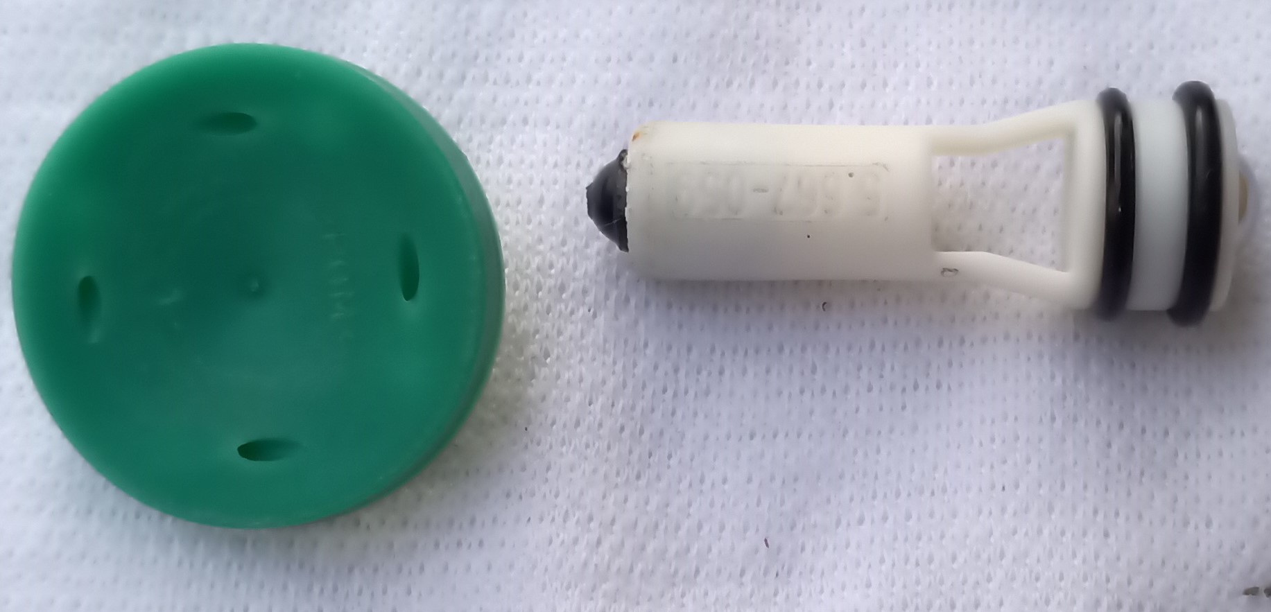

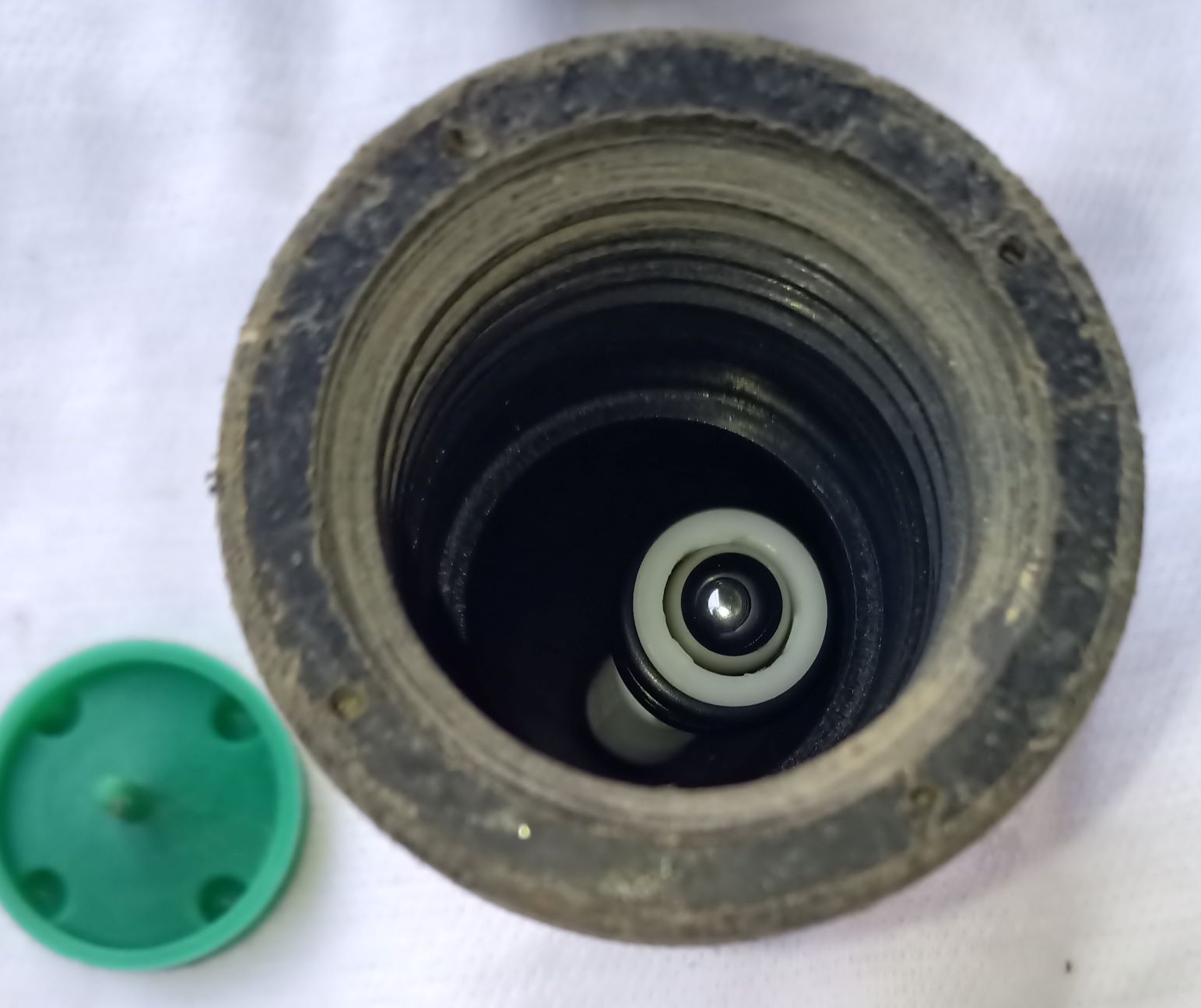

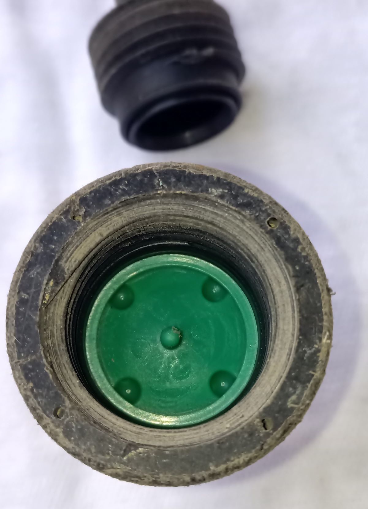

пон апр 13, 2020 12:28 pmPassa написа:

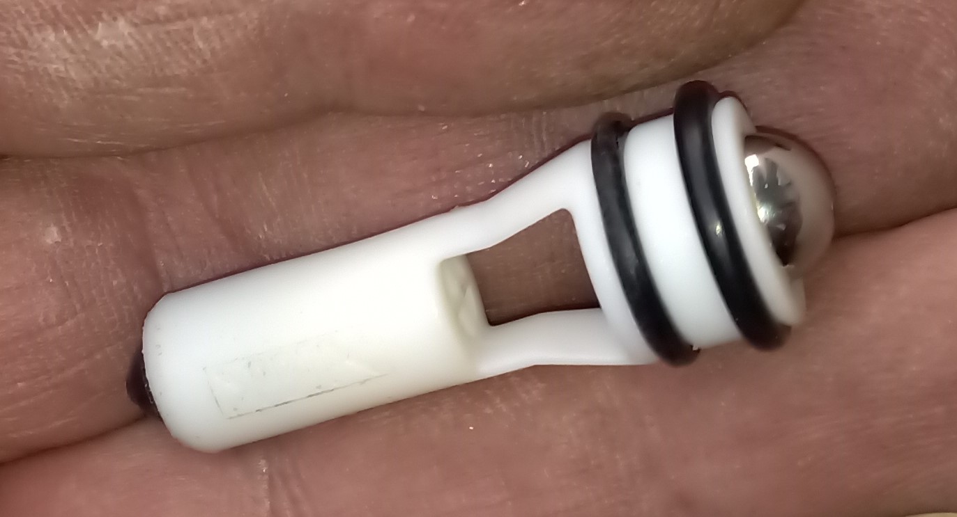

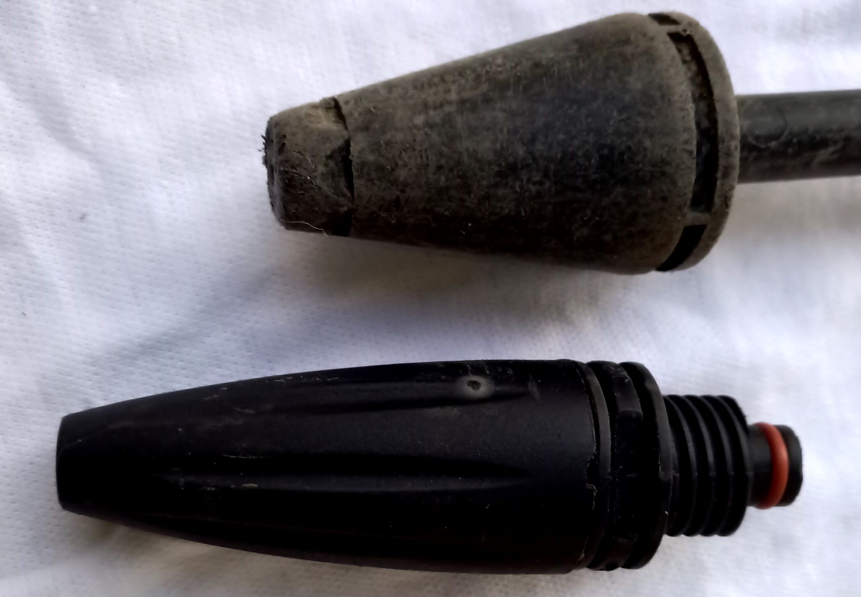

След като зачетох ръководството на F4 което е сходно с всички нови модели видях от къде идва грешката че в турбо-дюзата се върти вътре "съчмата"...................................
Не ме интересува какво си чел и какво си разбрал от четенето и какви съчми ти се въртя в главата. Дано да не са гюлета че става страшно. :lol: Моля те най учтиво не продължавай със заключенията си защото наистина някой може да ти повярва. :lol: . През ръцете са ми минали най различни турбодюзи и принципа на всичките е еднакъв.
Зяпай картиники и дано схванеш. :lol:
До сега не ми е попадала такава дюза която да е залепена според твоите твърдения по горе. Всичките са все разглобяеми.
a.jpg Това е след като се развие задната част на дюзата.

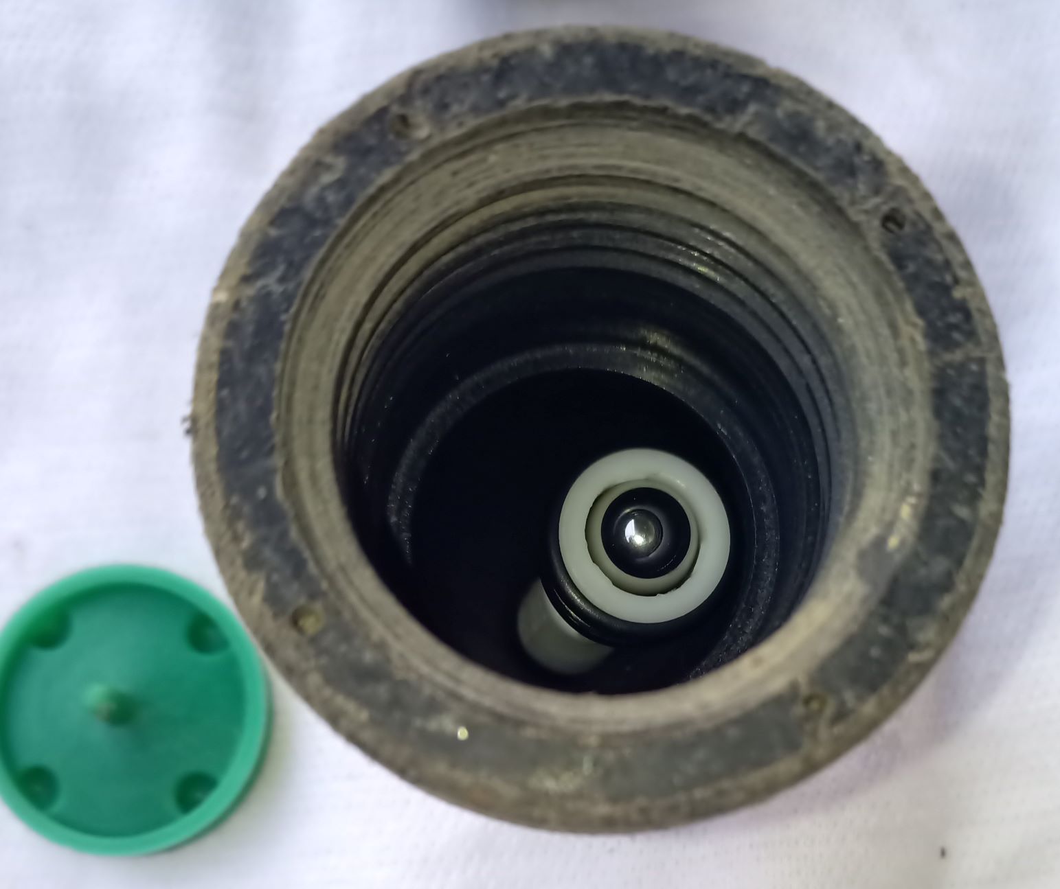

След отстраняването на вътрешната завихряща дюза се вижда съчмата на основната пръскаща дюза и как стои нормално във корпуса на струйника. Както виждаш задния край не е точно в центъра.

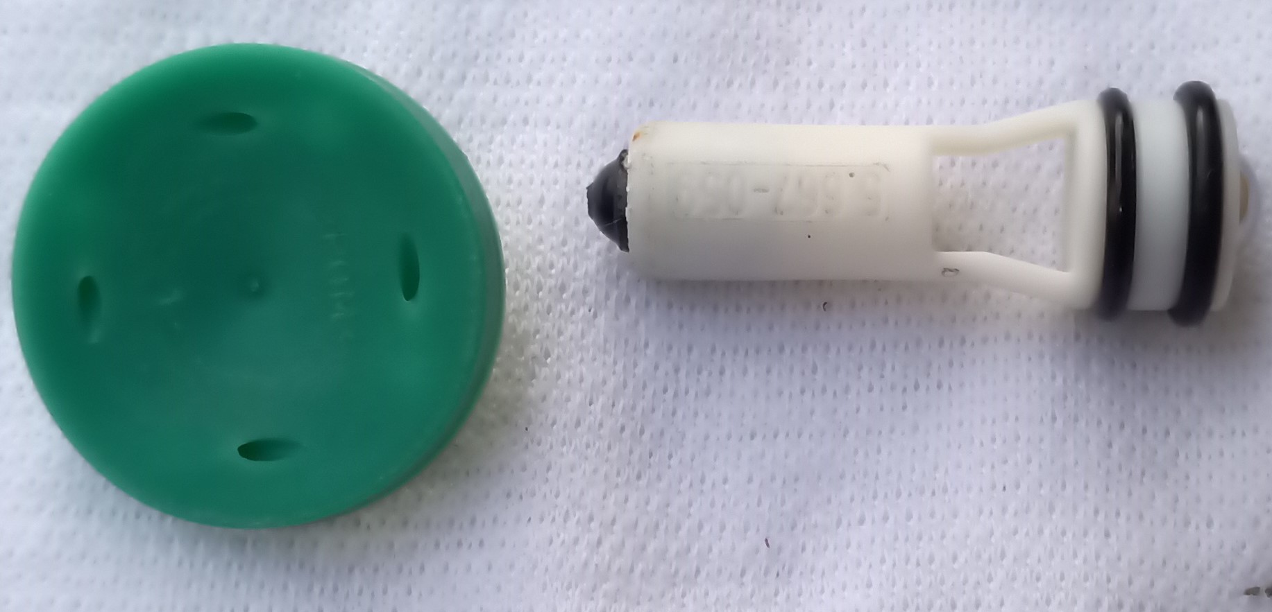

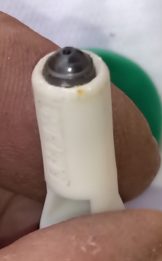

Ето ти и основната дюза в цял вид дето ти обяснявам че е като тръбичка. На завихрящата дюза /зелената пластмаска/ както виждаш почти няма следи от износване къде е контактувала съчмата въпреки че в нормално състояние те се допират много лекичко. Това е така защото като се вдигне налягането и водата я избутва на пред и я уплътнява към отвора от пред на външния корпус.
На завихрящата дюза даже се виждат наклонените отворчета през които водата навлиза там и създава това въртеливо движение и кара задната част на дюзата да обикаля по вътрешната част на корпуса.

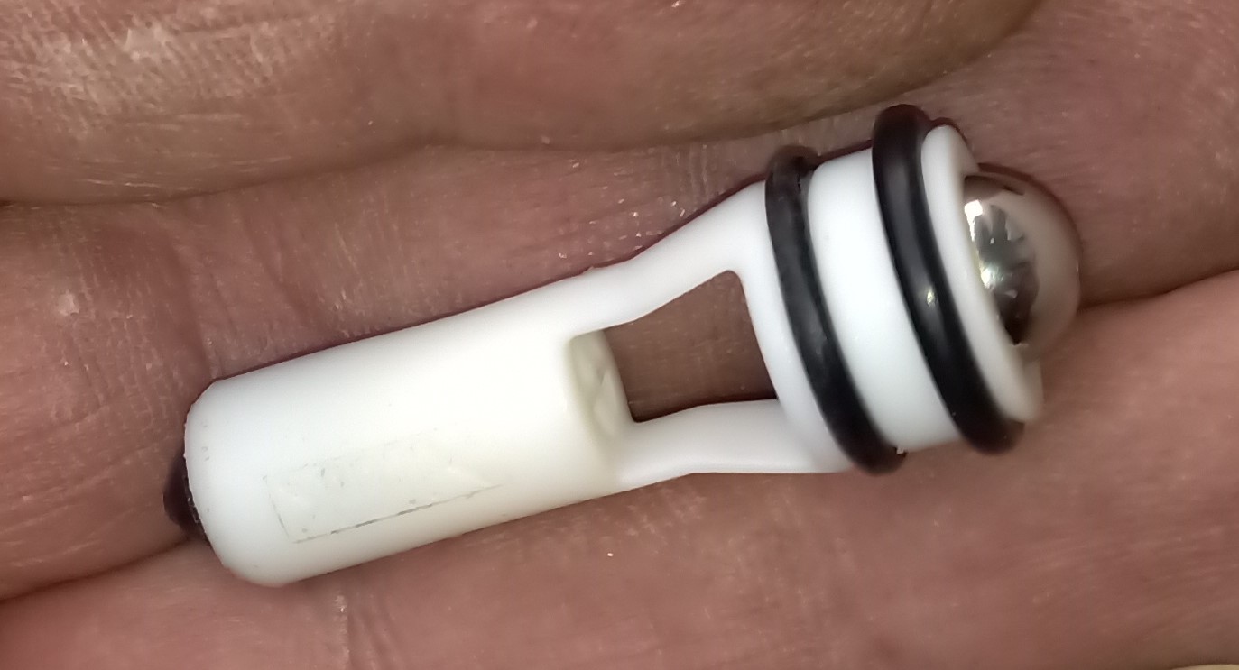

Ето ти оше по подробна снимка на дюзата. Под съчмата на някои има пружинка а на други просто парче някаква пластмасова еластична материя която да я избутва и да обира луфта в нормално състояние.
Ей ти и самата пръскаща част от дюзата.Сборна е от няколко елемента и тази в случая това черничкото от пред е накаква полиамидна пластмаса. Има месингови, керамики и квот се сетиш още. Всеки производител си прави каквото иска дори включая и дизайна на цялата тази въртяща се част. На тази се вижда дори мястото където контактува с корпуса и приплъзва.

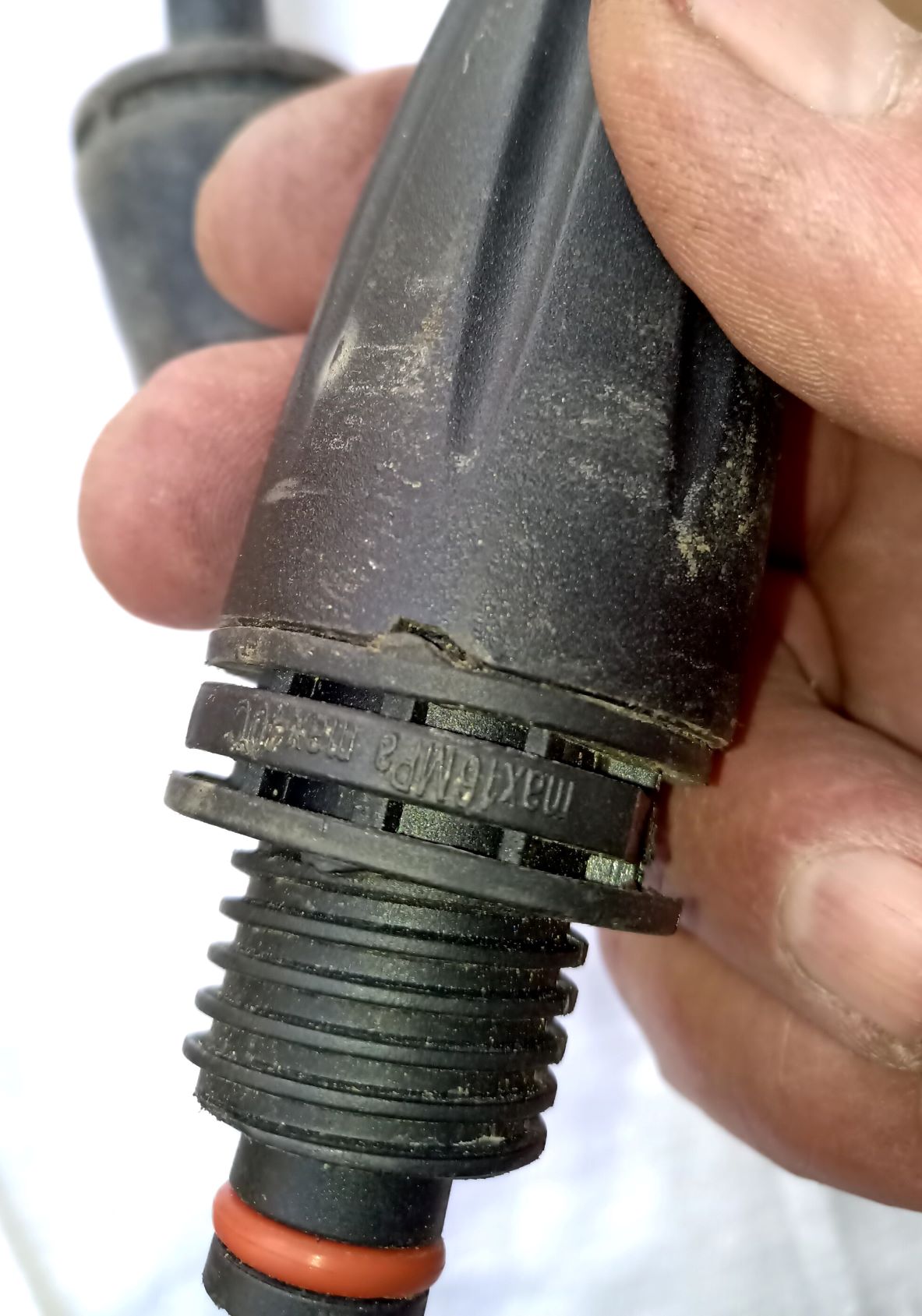

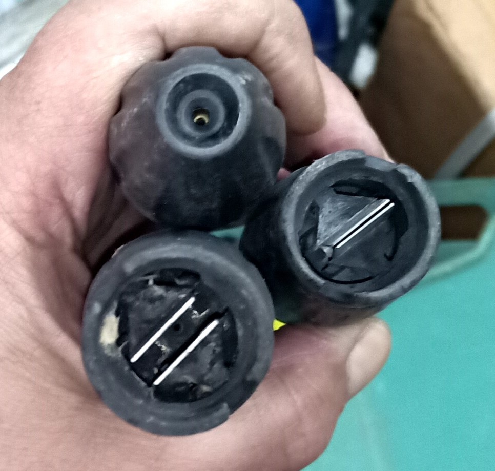

lov - майстор

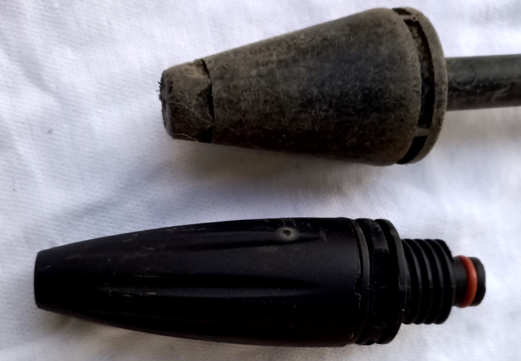

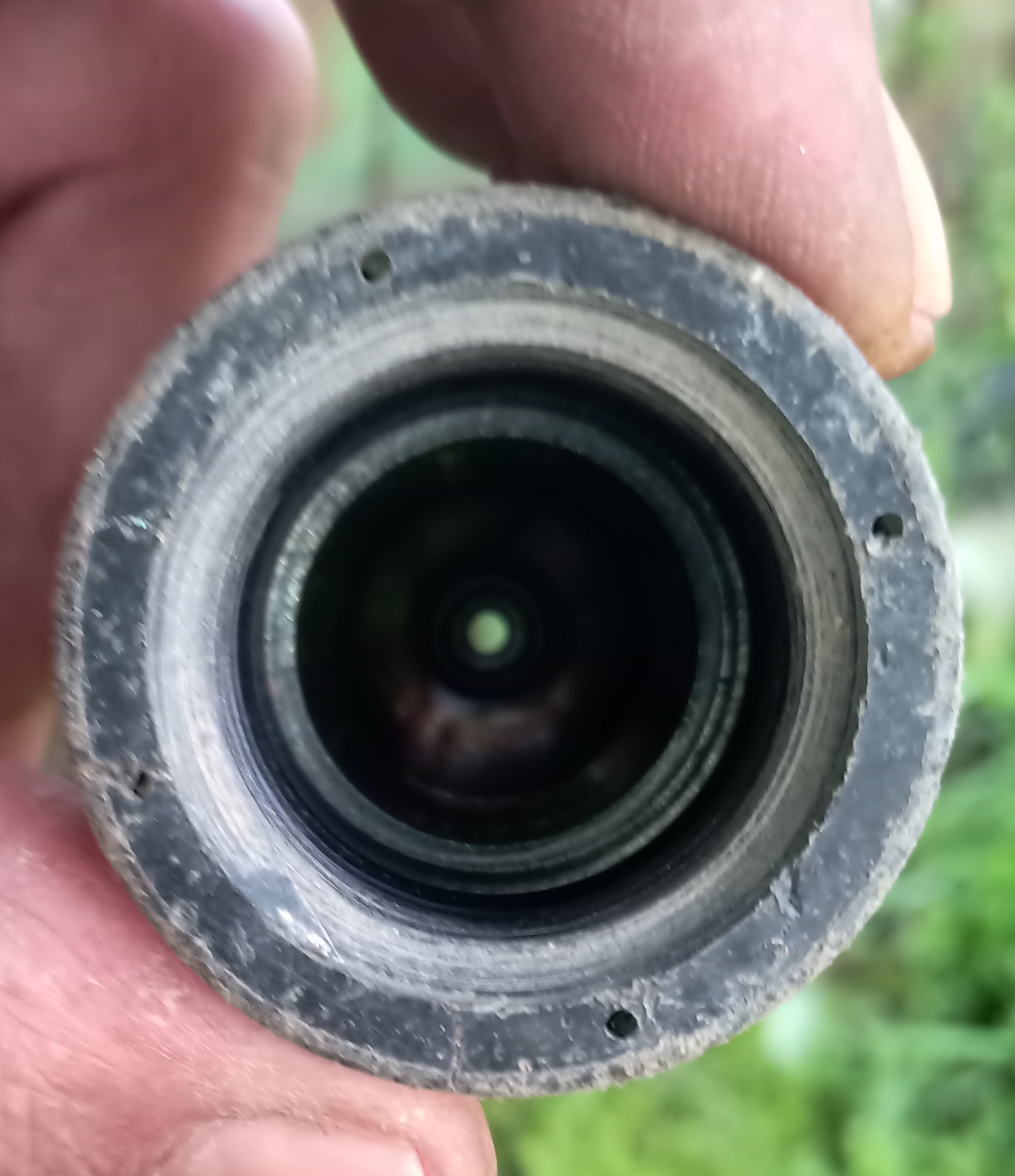

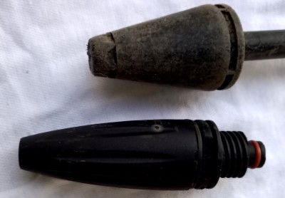

Ето ти и кожуха без самата пръскаща дюза вътре. Вижда се колко е по широк от нея и те това е мястото където задната част се разхожда.. :) А предната си стои точно в центъра. Няма никакви трептения и вибрации. :-D Просто кръгово въртеливо движение на задната част на дюзата.
И вече и една турбодюза от лидълска водоструйки до тази която показах разглобена за сравнение.
На втората снимка през отвора на кожуха те тва дето жълтее е пръскащата въртяща се дюза. Даже леко е потънала на долу защото няма вода която да я избута на пред и да уплътни към отвора на кожуха.

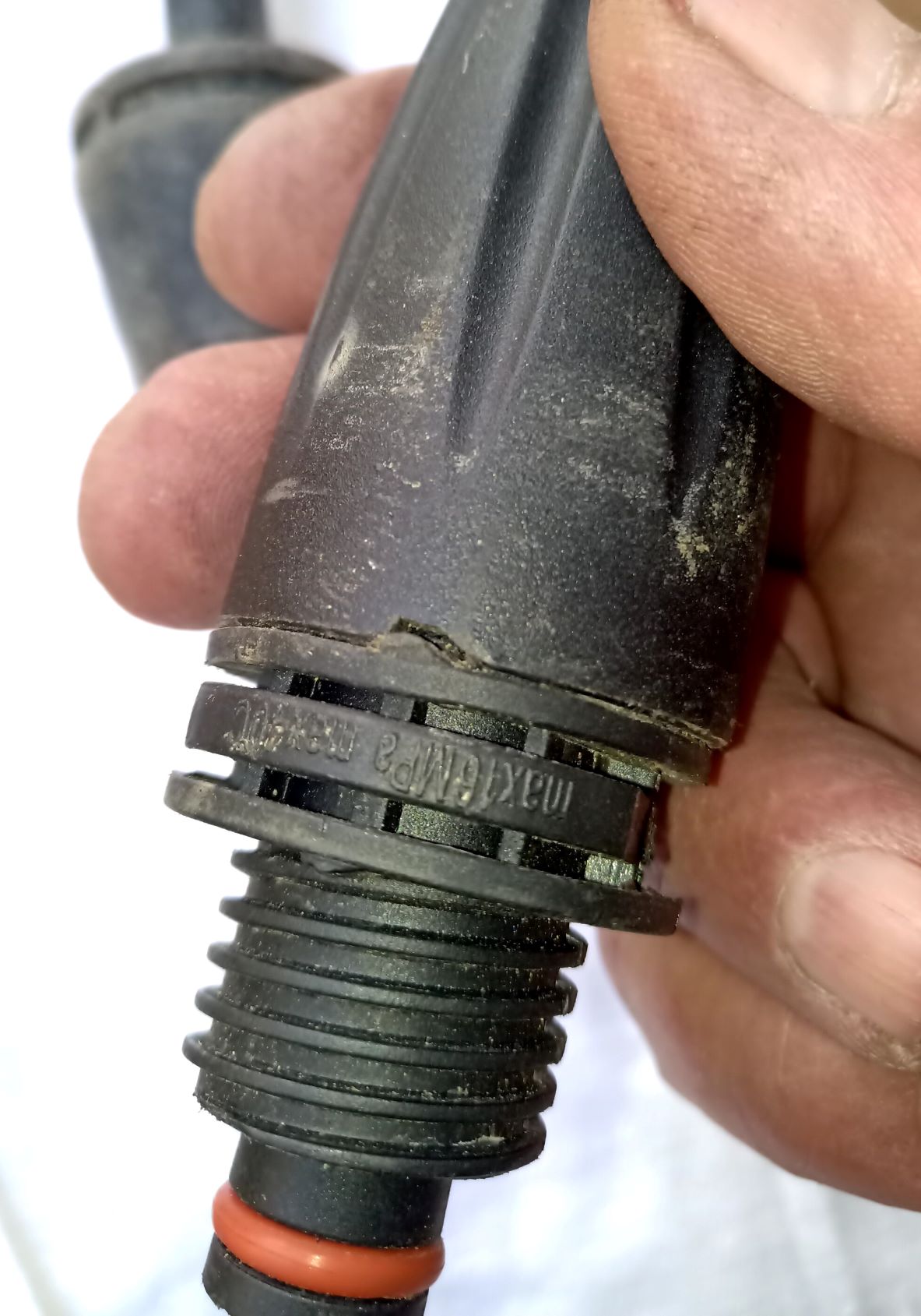

И една малко по детаилна снимка на въпросната дюза където се виждат едни зъбчета които са против саморазвиване. На задната част има направен двустен за който да се захване с ключ а кожуха като се напъне по здраво с ръце се развива. Не трябва чак толкова голямо усилие за да прескочат законтрящите зъбчета. Така стигаш до карантията за която говорихме до сега. Както писах може леко да се различава но принципа е същия на всичките. Двустена е направен на средния по широк сегмент дето ми е опрял безимения пръст на ръката
Не я отворих за да я покажа и нея не защото не мога ами нямаш подходящ ключ в момента а и много бързах.

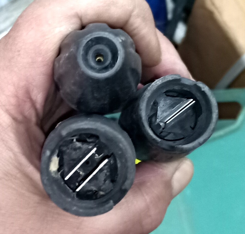

Ей ти и малко за сравнение от регулируемите пръскащи на метла. Едната е с максимално разтворени пластини а другата прибрана до край.самия отвор на дюзата е цилиндричен. Има и нерегулируеми дюзи които са само с процеп и такива пластини няма.
Сега ако не си разбрал здраве му кажи по добре не мога да обяснява. И най важното да спиш вече по спокойно и тропкаш от нерви на ранина що не съм ти казал.. :lol:
П.П.
щях да забравя за двете О пръсдтенчета на задната част на дюзата където е съчмата. Да не си помислиш пак че уплътняват някъде и да си измислиш някакви нови теории. Те са единствено там за да не дрънчи като обикаля и се допира в кожуха. Като се скъсат и почва да бръмчи като моторетка без ауспух.

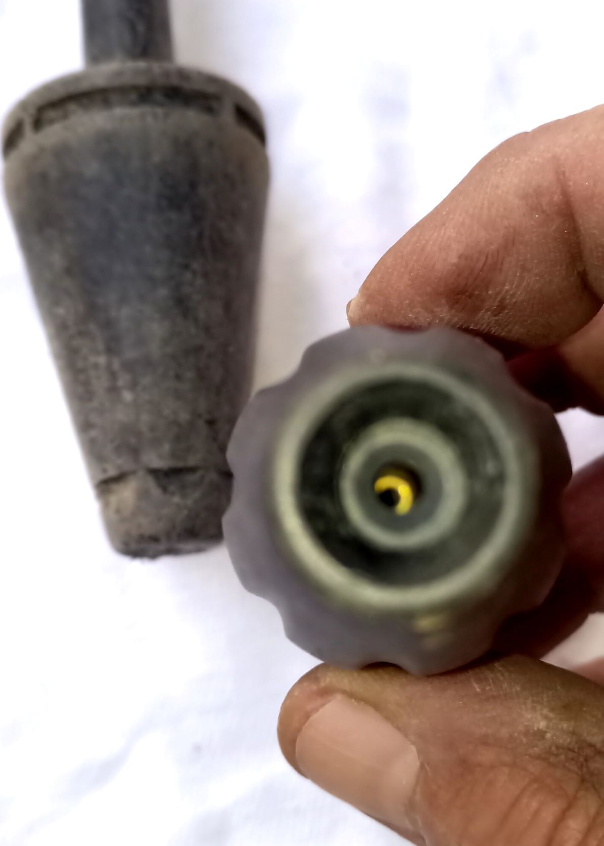

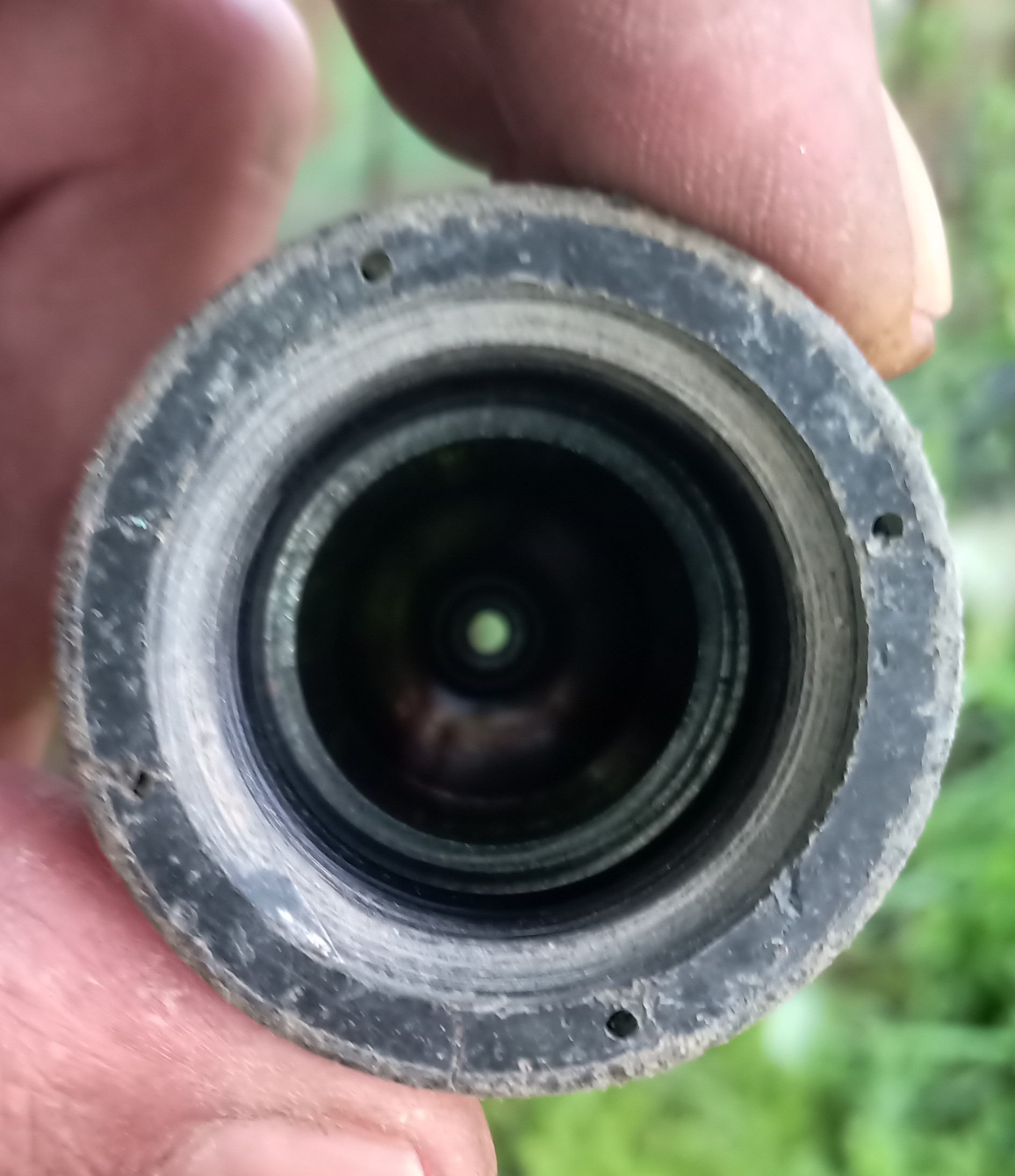

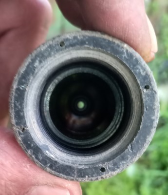

Passa - специалист
пон апр 13, 2020 9:46 pmlov написа:
П.П.
Гюлета може да падат по твоята глава. Всеки е свободен да вярва на каквото иска.
Ще ме накараш да разглобя Лидлската дюза ако се развива като твоите за да видя дали е така както казваш.
Лидлската дюза няма резба на опашката.

Passa - специалист
lov Е, прав си. Но като питах никой нищо не каза. Като сложих снимки чак тогава се сети да кажеш как се разглобява и какво представлява.
И се дърляш. Ми кажи като човек.
Като нещо е така си признавам. Няма от къде да знам как се разглобява и какво има вътре. А и се говореше за шайби, съчми и тнт. От вън това се вижда. Вътре е друго.

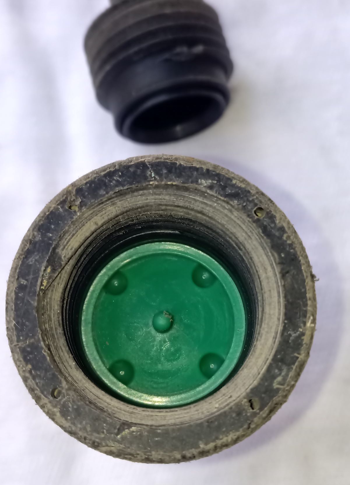

Лидлската е още по проста. Една тапа вътре с два отвора в страни пробити под наклон. Вкарал съм карфица в единият. Явно те правят струята да е под ъгъл и да завърта. При тебе има зелен диск с 4 отворчета сигурно правещи същото.
После водата отива към тръбата с месинговата дюза и там започва да пълни в средата, но в радиалното сечение има кръстати ламели водещи към месинга. Явно те действат като лопатки и завъртат по периферията на конуса тръбичката.
Едната я отвих с пистолета ползвайки го за конта. Новата на 170 баровият обаче е стегната здраво и трябва на менгеме с ремък и гарги да се напъне.
Сега не ми става ясно са какво се върти тази тръбичка по конусното легло ? Така ли се върти - по вътрешната стена на конуса ли обикаля ?
Нали водата така или иначе излиза през отвора на конус. Това прави да пулсира струята и да чисти по добре ли ? :?
Ето една видях и аз ! :wink:
