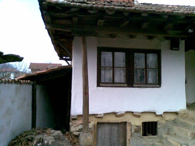

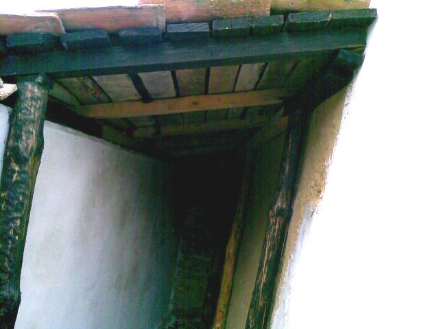

Слагам малко снимки на навесчето, което сглобих за няколко часа. Така използвам местенцето между къщата и оградата, което е малко и не става за друго, освен за складиране на дърва.Около пет кубика събира. Пък и имах останал материал от кофража на пристройката. Не съм лакирал дървесината, а просто я намазах с отработено двигателно масло. За целта е перфектно, "състарява" дървото и го предпазва от влагата.
Покрих го с турси керемиди за автентичност. Остана да махна един голям пън пред навесчето, за да не ми пречи, но не е спешно.

Навесчето за дърва.
Навесчето за дърва.
Така беше в началото.
BaiGrozdan - специалист
bager написа:
......Остана да махна един голям пън пред навесчето, за да не ми пречи, но не е спешно.
Пък и с някоя идея за това как да стане ако можете да ми помогнете, ще бъде страхотно. Аз за друго, освен верижен трион не се сещам.
Поздравления за добрата работа.Харесва ми ентусиазма с който работиш.Интересно съчетание между старо и ново/от предишните снимки/.Относно големия пън пред навеса-защо не го оставиш така, освен ако не ти пречи наистина много.А за махане, идеята ти за верижният трион като, че ли е най-добра.Може да се опиташ да го изкорениш, но едно ще ти трябва трактор, и друго ,че можеш да засегнеш къщата и оградата.

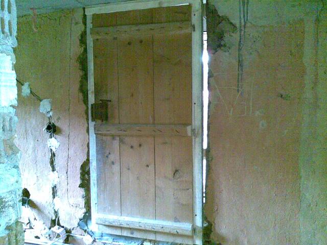

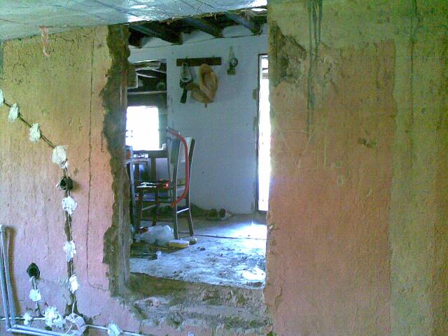

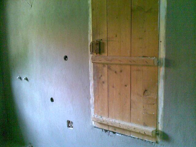

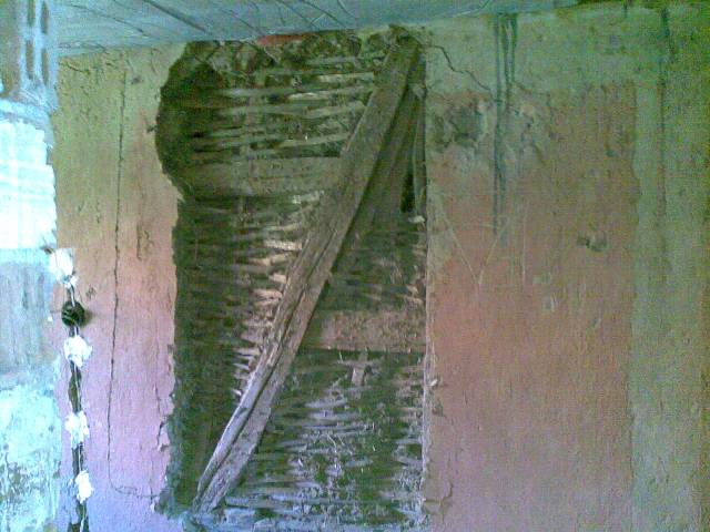

...След като иззидахме новата постройка и преди измазването и трябваше да отворя врата между нея и старата къща.
След малко измерване и известна доза късмет уцелих точното място, а именно между две вертикални греди. Отстраних свързващите ги наклонени греди и плет от лескови пръчки, кал и слама. Интересното е, че в този тип строеж няма използвани пирони и винтове, всичко е сглобки.
Заострени в края си греди, са поставени в издълбани места на другите греди и по този начин се образува една доста стабилна конструкция(доказала се с времето).
При мен се получи разлика в нивата между двете постройки, като ще е необходимо да направя стълба с две стъпала за нормално преминаване. Е и навеждане ще има като се слиза, но ще го преживея.
Вратата, която сложих е стара(в мазето ми беше), просто я скъсих, стесних малко, изшлайфах, направих и нова каса и "заспа".
Сигурен съм, че като я лакирам напролет ще изглежда по- добре. :)
Поздрави!
След измазването.
Вратата на място.

Тук съм свалил мазилката от кал. Доста си поиграх с чука и секача.Въобще не очаквах да е толкова твърда.
crez - майстор
Браво,перфектно! Само ще си позволя две забележки.
1. Керемидите на портата трябваше да са същите като тези на оградата и със малко доиззиждане от двете и страни се получава плавен преход от ниския дувар към портата.
2.Много смело си ликвидирал три греди при прорязването на вратата. Тази тип къщи т.н "плетнарки"са изключително здрави благодарение на вътрешните греди. Може в бъдеще да ти се появят пукнатини на тази стена.

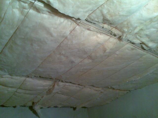

Доста време измина от последния ми пост тук и сега ще актуализирам малко инфото за къщето.

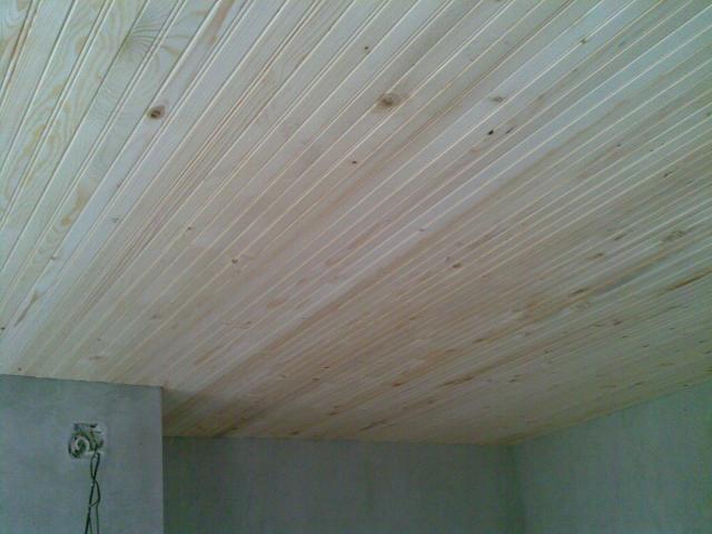

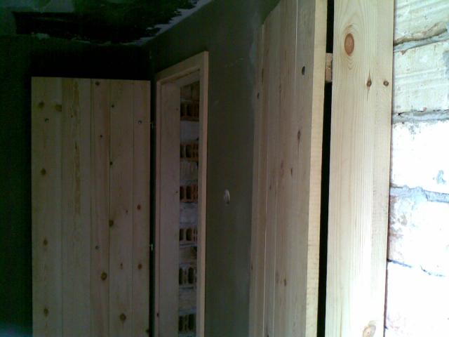

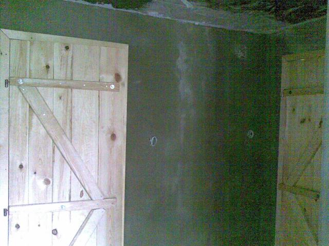

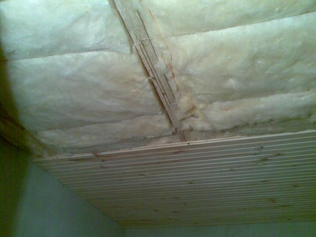

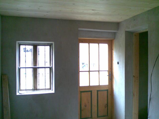

Покрай разни дреболии, които не са нищо особено и не си заслужават вниманието, успях да сложа вратите на новата постройка. Направихме ги с баща ми и идеята ми беше да са максимално опростени. Монтирах ги, като за сега не са лакирани и нямат брави, но... само да се затопли.

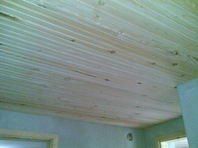

Тавана на пристройката ми служи за тераса, както бях споменал и затова трябваше да му направя хидроизолация отвън. Но за да реша проблема с топлоизолацията, вътре сложих ламперия. Чамова е и не изглежда особено впечатляващо, но имам някои неща предвид, които да придадат по-автентичен вид на тавана.

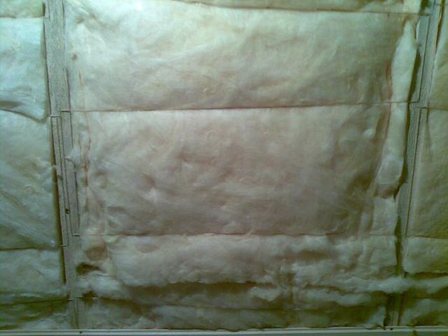

Слагането беше горе-долу така:
Наредих скарата(летви 4х3 см.) през 60 см., захванати с дюбели за бетон за тавана през 1.20м.( повисях малко на една-две летви за успокоение на жена ми :lol: )
След това нарязах каменинова вата на парчета с подходящи размери и с помощта на такер и канап я закрепих между летвите.
С винтоверт и много винтове(и доста време) наредих дъските.
Мисля че ще върши работа, все пак няма да живея там, като за почивка става.
Слагам и снимки за по-добра представа( не особено добри, от телефон са, но по-добре от нищо).
Чакам да се затопли и с нови сили пак...
Поздрави!
доста скоби отидоха, но такера ме улесни много
Най- напред закрепих ватата, за да мога по-лесно да слагам дъските.
вратите
вратите- прости и здрави

Още малко снимки.
стаята отвътре
вече наредената ламперия
в процес на работа
EDI - майстор
Бомба си е.Аз това лято на вилата ще правя подобно нещо в подпокривното пространство - дюшеме, ламперия по стените и ОСВ на скатовете на покрива.
