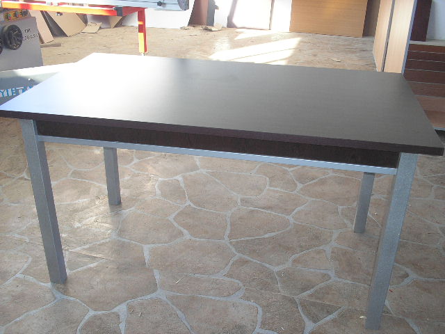

rum_sz - специалист
Плот 80-160 дебелина 25мм- 20лв
Кант 1мм 4лв
Крака 6м прът 60-60мм- 18лв
Прахово боядисване пръскане
перлен лак на краката 25лв
Планки и стъпки на краката 10лв
Може да цепиш дърва на плота :-D С лакти да се подпреш :) Юмрук да удариш на плота ако се налага :-D
rum_sz написа:
Кант 1мм 4лв
Чудесна маса! Имаш ли някакви чертежи или по-точно как закрепваш металната конструкция?

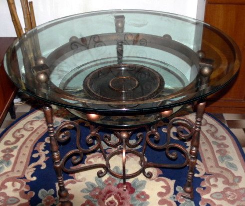

Здравейте, имам една идея но незнам дали на практика е осъществима :?
Искам кръгла маса Ф120см.на плота, измислих да е от технически камък :roll: , имам крак от масивно дърво...ще бъде в средата на плота :shock: НООООО, как да стане сглобката помежду им - НЕЗНАМ.
Дали ако направя плот отдолу (дървен) който да захвана за крака на масата с по 20см.по-малък от техническия камък, а към него да го залепя с лепило за камък или нещо по-здраво, ще стане?
Или е по-добре да направя някаква друга скара отдолу, за да е устойчива масата както на тежестта от камъка така и от ръце опрени в нея, А? Моля ви, който има идея или опит ако щете нека я сподели! :?:

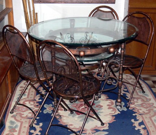

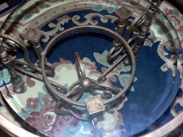

jordan8210_10 написа:
...Искам кръгла маса Ф120см.на плота, измислих да е от технически камък :roll: , имам крак от масивно дърво...ще бъде в средата на плота...
Идеята ти е сложна за устойчива реализация -
долу трябва да има хоризонтални опори, а горе също такива хоризонтални подпори.
А връзката на опорите и подпорите с вертикалния крак е твърде трудно да се получи фина и здрава.
Залепването на стъклени или каменни плотове се осъществява със силикон за стъкло.
Изобщо еднокраките маси са най-сложни за постигане на устойчивост,
освен ако не са с два плота, долният изключително тежък (бетон с болтове и гайки).
Имах такава идея, но след развитие проектът е следната устойчива маса с два плота.
Glass Table-1.jpg (77.99 KиБ) Видяна 4979 пъти
Glass Table-2.jpg (59.83 KиБ) Видяна 4979 пъти
Glass Table-3.jpg (75.06 KиБ) Видяна 4979 пъти
Много Благодаря за отговора,
изглежда че е трудно осъществима идеята ми, след като няма други отговорили :?
Аз реших че ще правя плота при дърводелец от масивно дърво.
А масата която си показал е чудесна. Ама стъклото не ми е от любимите. :)
