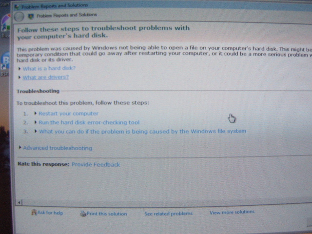

Разбирам какво ми казвате обаче от три рестарта или стартирания 1 път се зарежда операционната система а два пъти ми дава тази грешка
drobsa - специалист
Ето и какво ми открива операционната система при някой от стартиранията

Имам чувството, че бъркаш в настройките, където и както ти попадне. Устройства А и В са флопидискови. Вероятно в BIOS-а си задал - First Boot device = Floppy, а трябва да бъде - Third Boot device = Floppy. Първо чете от харда, след това от CD/DVD/ и накрая от флопи.
Това, което пише на дисплея означава, че търси да чете от дискета, която естествено я няма.

Защо си мисля че имаш хардуерен проблем? Ами защото правиш 10 инсталации и все не става.
Вариант 1:
Кофти дънна платка- примерно надути кондензатори. Не- не ми казвай, че няма- огледай ги всичките пак.
Вариант 2:
Кофти захранване. Типичен дефект- пак надути кондензатори.
Вариант 3:
Кофти хард диск. Личното ми мнение е, че тук е твоя проблем. Намери програма, проверяваща за проблеми по харда- примерно victoria
Точно отива,към хардуеърен проблем. И не ми се иска да те шашкам ама,ако не вземеш мерки е възможно компа ти съвсем да се прецака, да издъхне. :yes:

Случайно докато си ровех из нета намерих един windows 7 . реших да го изтегля и да го сложа на проблемния компютър и то взе че стана, НЕ СТИГА ЧЕ НЕ МИ ИСКА ДРАВЕРИ ЗА НИЩО АМИ СЯКАШ И ПРОБЛЕМА С ХАРДА СЕ ОПРАВИ ВЕЧЕ НЯМА ГРЕШКИ И СЕ СТАРТИРА НОРМАРНО ДА СЕ НАДЯВАМ ЧЕ ТОВА Е ПОСЛЕДНИЯ ВАРИАНТ
