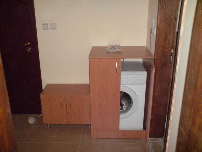

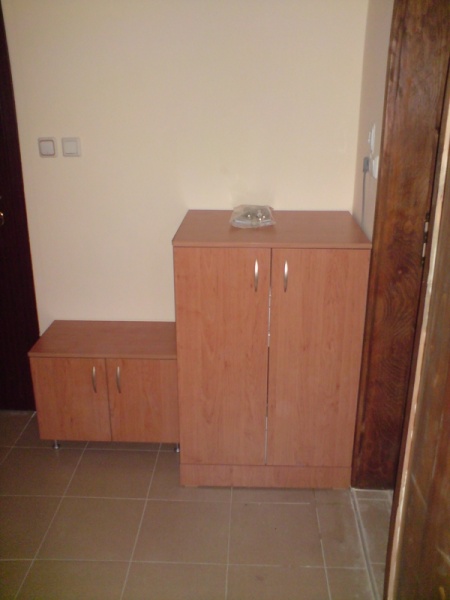

И обикновена пералня си се вгражда в шкафа, само трябва да е по плитка 50см за да се върже с другите шкафове в кухнята.Ето ти две снимки да видиш как изглежда горе долу.Единия шкаф е по висок заради крана за водата.Широк е 75см, а са високи единия 90 , другия 100см.

Цялата пералня ли се вади когато се почиства филтъра :?
ZEDYCUS - майстор
Не сваля се цокълът от пред.Зависи как ти е монтиран ,ако е със сглобка минификс е най лесно, тези са с винт с тапа.Но не се разбира ,отговаря цвета на тапата.Ако ти е в кухнята ,ще е с щипки и ще е още по лесно.Пантите са обикновени на 90 градуса-покрит кант(ниско рамо).
