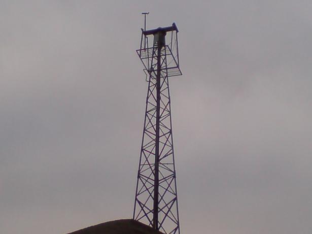

Здравейте. Аз работя като електротехник в строителството. Аз лично поставям заземителните шини на таблата които нямат нищо общо с мълниезащитното заземление. Немога да убедя шефа че не е нужна шина а е достатъчен проводник 6 - 10 мм2. Хубаво е гръмоотвода да е поцинкован. На върха му има заварени три разностранно насочени (нагоре) пръчки (предполагам че те могат да прегорят).За гръмоотвода са заварени три поцинковани шини 4х40 мм които се спускат от трите страни на сградата, под изолацията, което ми се струва пожароопасно, защото и аз съм чувал че се загряват до червено. Забиват се в земята поцинковани винкели - продават се в складовете за строителни материали. В тавана видях че шината че е умотана (не много старателно) с онази хартиена лента (импрегнирана със смола) дето я поставят между намотките на трансформаторите (топло и електро изолационна ). Но шината си беше закована за гредата на билото с пирони.
И аз съм един дървен философ... - ето да ви покажа какъв незаземен проблем имам. Ощи не го е ударила мълния и се чудя да го заземявам ли?
Желязорешетъчна мачта за ветрогенератор
MA4TA ZA VETROGENERATOR 2.JPG (18.98 KиБ) Видяна 9273 пъти

За 25 години да няма промени в заземителното съпротивление е учудващо.При суха почва-набиването на по-вече колове(и по надълбоко) е предимство.Но при добра почва(примерно чернозем) Ниското омическо съпротивление се постига с по малко колове и на по малка дълбочина.Точно в тази почва(понеже е влажна и богата на минерали)корозията се осъществява много бързо.Друг проблем е когато през земното(което сме направили) протичат утечни токове поради недобро заземяване от страна на енергото в самата касета.Това скъсява живота на коловете до 5 години.
Милен - майстор
Това за 25 години е вярно и даже целия терен е бетониран над заземителите. Просто си излизат шините от четирите края. А касетите на енергото въобще не ме интересуват в случая защото обекта си има собствен трафопост собственост на фирмата. А почвата не е чак толкова добра по-скоро е някаква камениста. Но на времето са ги правили заземленията както трябва и резултата се вижда след 25 години съпротивлението е около 1Ω.
А иначе за подобряване съпротивлението на стари заземителни уредби вече се предлагат заземители за дълбоко заземяване - няколко тръби по 1,5м куплиращи се една с в друга с които можеш да постигнеш доста добри резултати с няколко тръби.
