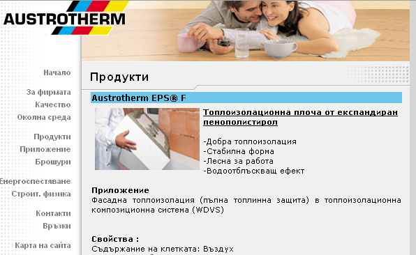

Отново говориш за преминаване на ВОДНИ ПАРИ !
Един факт :Чистата водна пара представлява прозрачен газ, който при стандартно атмосферно налягане заема 1600 пъти по-голям обем от същото количество течна вода
Сам го интерпретирай!
и още
