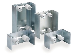

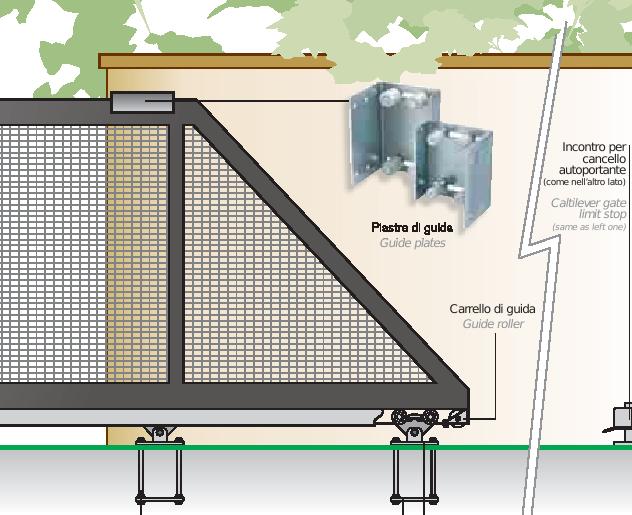

при твоето изпълнение врата ще е монтирана на 15 20 см преди границата на имота в тротоарната част - с две думи няма ли визуално да изглежда зле по протежение на улицата
какво ще води вратата в горния край?
колко е високо крилото на вратата?
javor4o - специалист
1.80см е висока вратата,горе ще има планка с 4 ролки ,която се захваща за стълба на портата
E TE TAKA

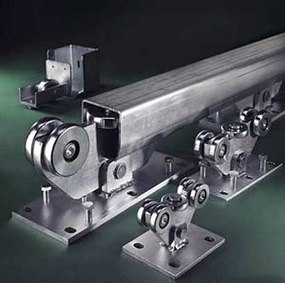

колко кг е крилото ? - не мислиш ли че водача подпрян на две точки и тръба вероятно цол или цол и четвърт няма да издържи и ще се огъне от тежестта на крилото

при твоя случай ролките ще бъдат подвижни заедно с крилото или са стационарни и крилото се плъзга по тях?

Каква тръба??? Никаде няма тръба.Около 130 кг е цялата врата заедно с релсата.
Портата е от квадратни профили 4х4х1.5 и 2х2х1.5 :?
Виж малко по-нагоре снимка"VRT.
Ролките са стационарни а релсата е заварена на портата :-D
не се заяждам ,но мисля, че съм обяснил вече идеята :-k
