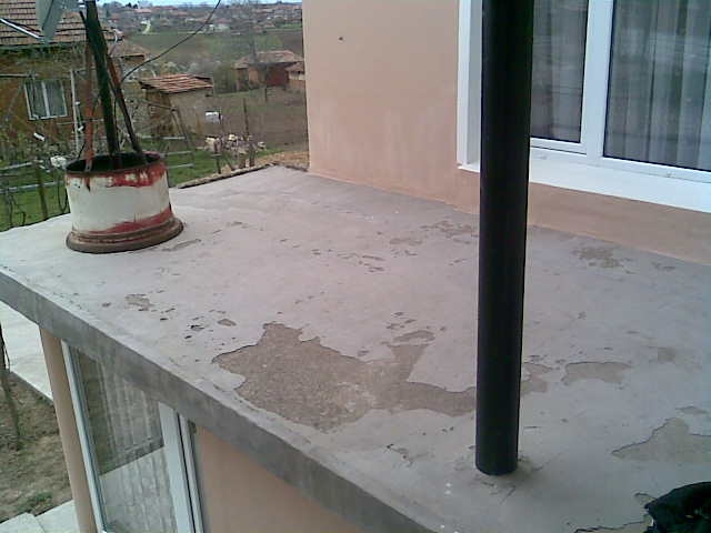

Здравейте на всички имам една тераса около 20 кв.пред къщата но искам да я използвам.Можели дами предложите от вашите продукти и поточно коя хидроизолация...
ISOMAX - специалист
maykal_85: Продукта, който Ви препоръчваме е полимер-циментова хидроизолация ИЗОМРАЗ. Това е хидроизолационна настилка, която Ви спестява разхода за полагането на настилка от типа гранитогрес, мозайка, теракот и др. Ако все пак държите на този тип настилка, като крайно покритие, то полагането става директно върху хидроизолацията, без нужда от замазка.
