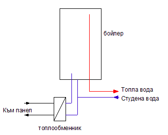

2v6 - майстор
filmatoplo написа:
Добре де драснете една схема на свързване различна от тая с черния фон -с 4 тръби да, но с 2 как ще стане , къде има топлообменници за по 100 лв.
По-долу е схемата.
За бойлер под 500 литра според мен допълнителната помпа само ще оскъпи системата безсмислено.
Слагането на външен топлообменник изисква допълнителен отвор. Цената му е несравнимо ниска спрямо купа джаджи, които се предлагат в замяна по черните схеми назад :wink:

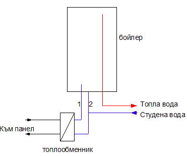

2v6 - майстор
tyrnokop написа:
Ако може обяснение на схемата ти. Колегите AntonBM и filmatoplo са направили доста подробен анализ на черната схема и останах с впечатление, че това е реализацията.
Загрятата от топлообменника вода през тръбата 1 се изкачва в бойлера.
Студената вода от дъното на бойлера през тръбата 2 слиза в топлообменника.
При мен разстоянието между топлообменника и бойлера е около 50 см. Мисля да го сваля на 1м да видя колко по-добре ще работи.
Според AntonBM такива топлообменници се слагат само на бойлери над 500 литра, така че обясненията му за черната схема явно не са за твоя бойлер.
