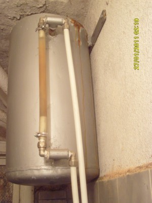

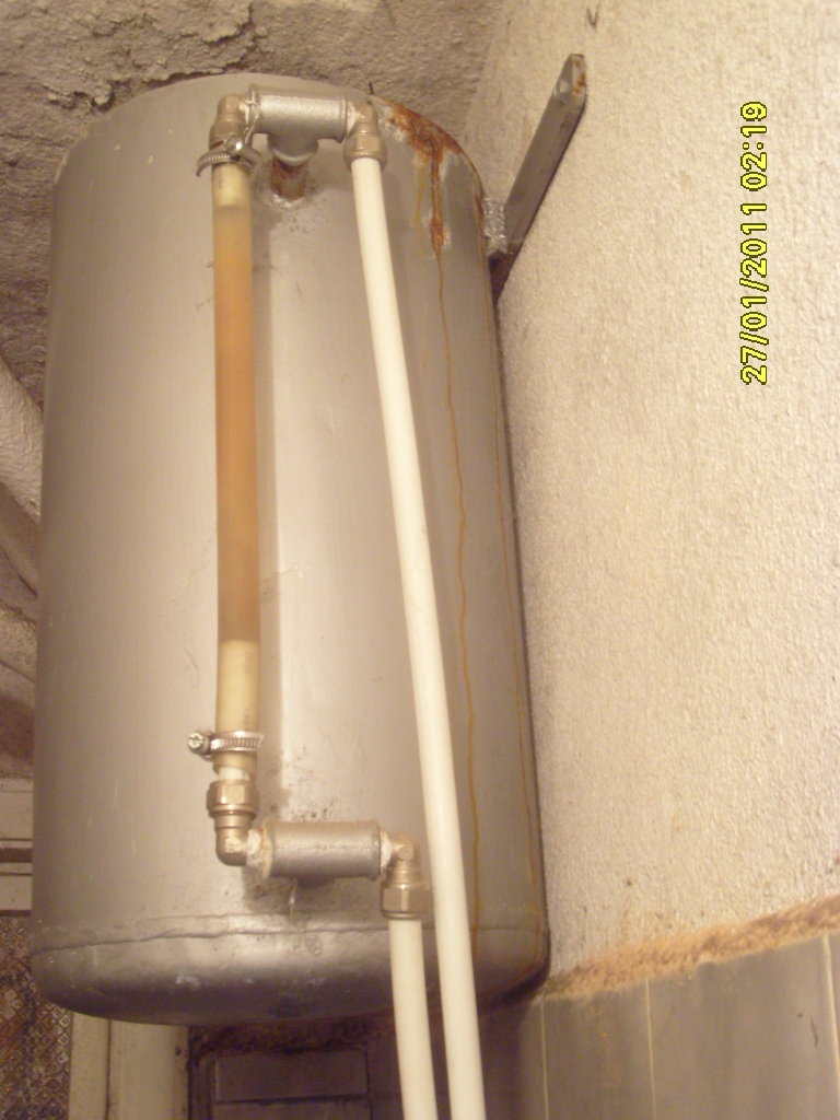

На масовите разширителни съдове с изводи 1/2" и тръби РЕХ/АЛ/РЕХ е самоубийство да се разчита за такива изпълнения. Тези тръби се стапят и запушват, 1/2" е недостатъчно сечение, за да отведе парата и рязко разширение. Става бомба. Недей така...
Освен това врящата вода създава детонации, които удрят по водната риза, получават се локални прегрявания и силен шум. Това трябва да се избягва.
