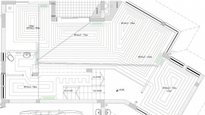

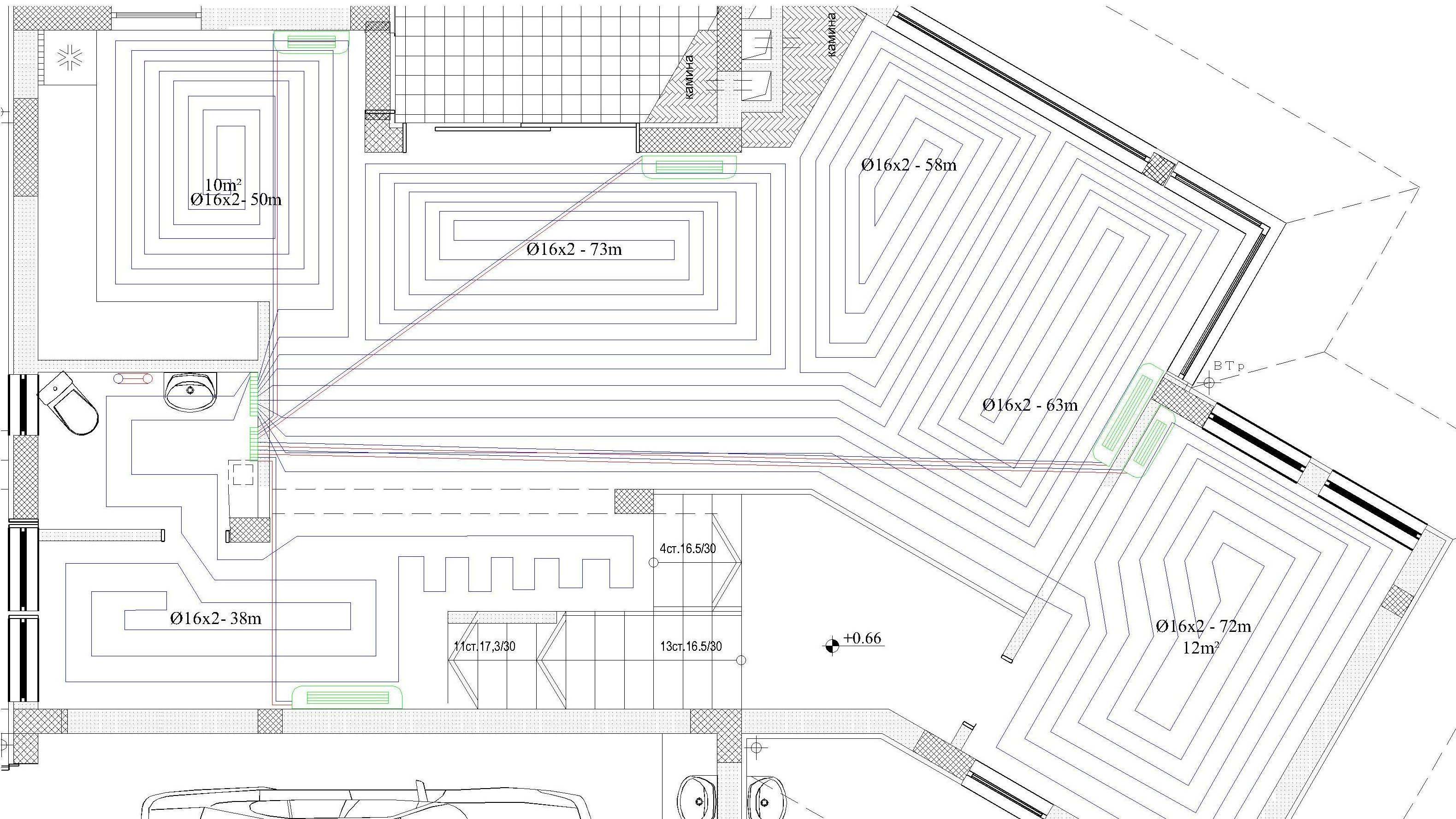

ами от колекторите нали може да се спира и пуска всеки един кръг било то на подовото или някои от конвекторите
gench написа:...Да, може.
Благодаря на всички за съветите ви но в крайна сметка някои може ли да отговори:
МОЖЕ ЛИ ДА СЕ ВЪРЖАТ КОЛЕКТОРИТЕ (БИЛО ТЕ 1,2 ИЛИ ПОВЕЧЕ) ДИРЕКТНО КЪМ ТП БЕЗ НИКАКВИ ВЕНТИЛИ ДЕБИТОМЕРИ И ДР. (като от колекторите да може да си пускам/спирам който си искам конвектор или кръг от подовото)
За да пускаш/спираш ръчно от колекторите отделните консуматори слагаш радиаторен вентил за регулиране (10-на лв).
После ако решиш да автоматизираш някой от подовите кръгове добавяш на съответния вентил термоелектрическа задвижка (30-на лв).
