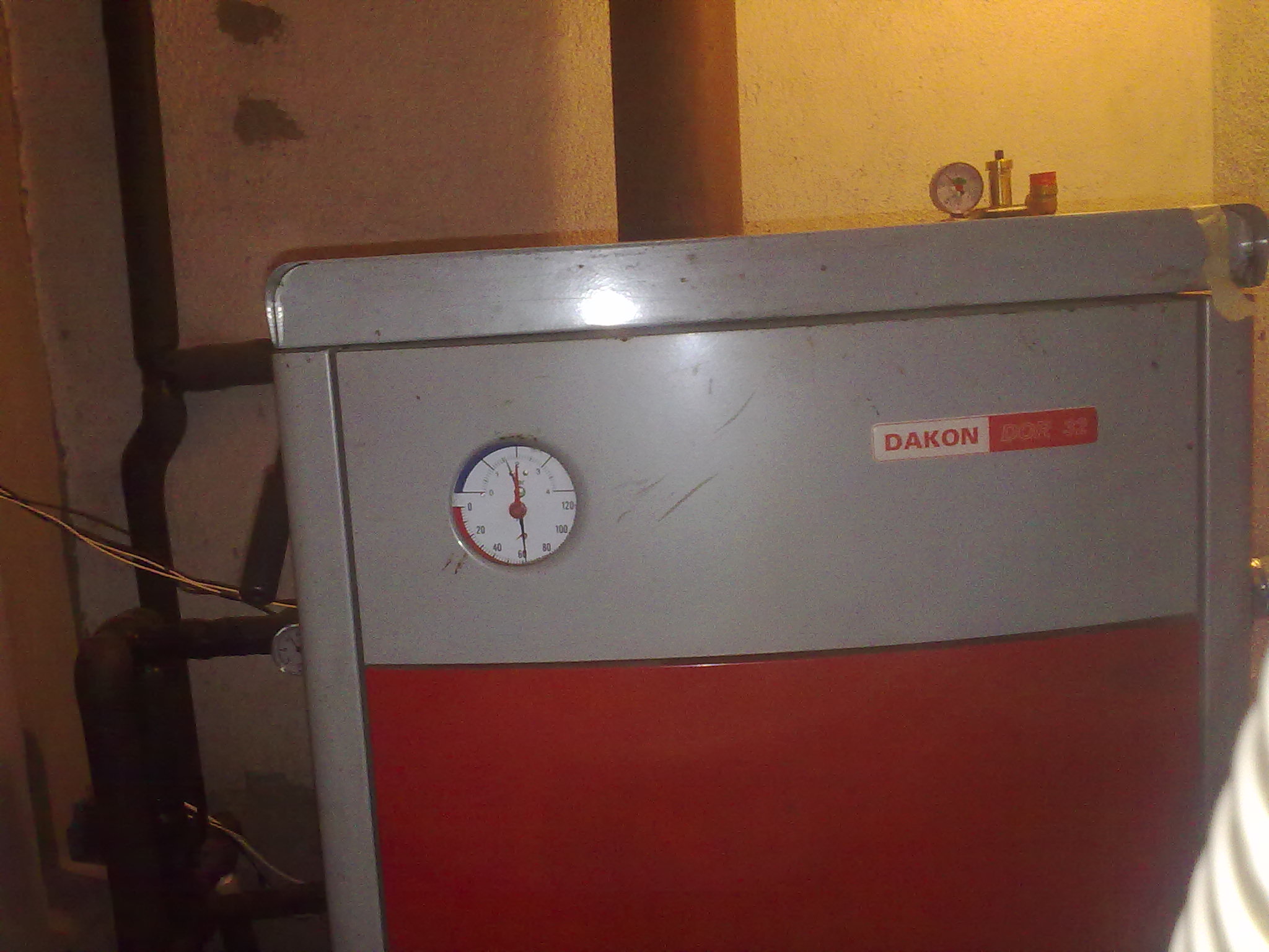

Котел Дакон - оригиналния отпред .
На горелката , помпата, бойлерите - на изхода на котела.
Има ли значение как е свързан към клемите в горелката, понеже кабелите са му син и кафяв.
При мен извод 12-син, 11-кафяв.

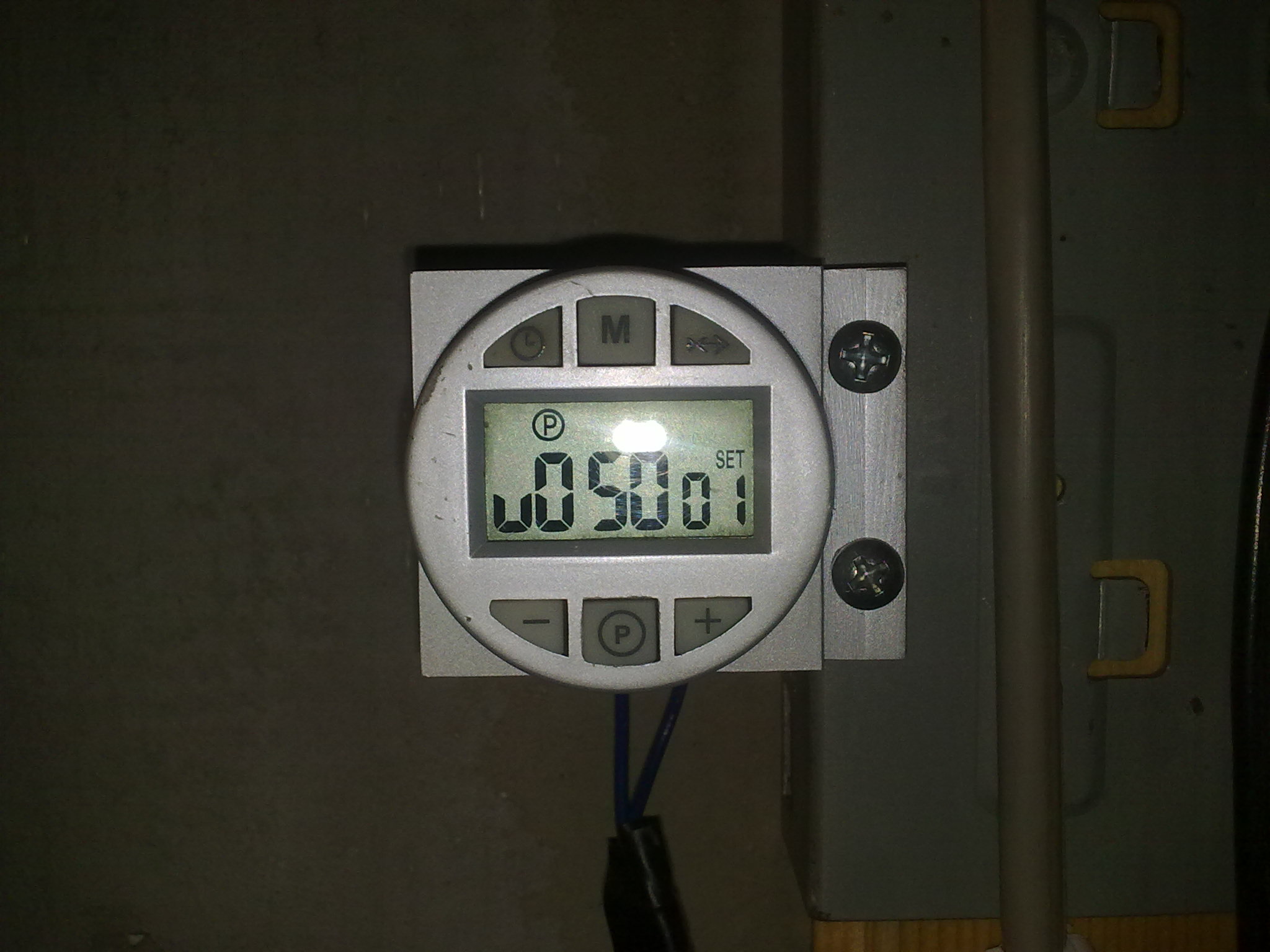

Монтирах стаен термостат и какво се оказа.
Без значение на кой от трита режима /ръчен и два автоматични/ е настроена, спира при подадена команда от стайния за достигната температура, но не включва при спадане на температурата в помещението.
Оказа се, че още едно условие трябва да бъде изпълнено за да стартира -температурата на водата в котела да е спаднала до ниво , когато следи само температурата на водата.
Такова условие не е описано в инструкциите за режимите на работа.
Така ли е и при други горелки ?

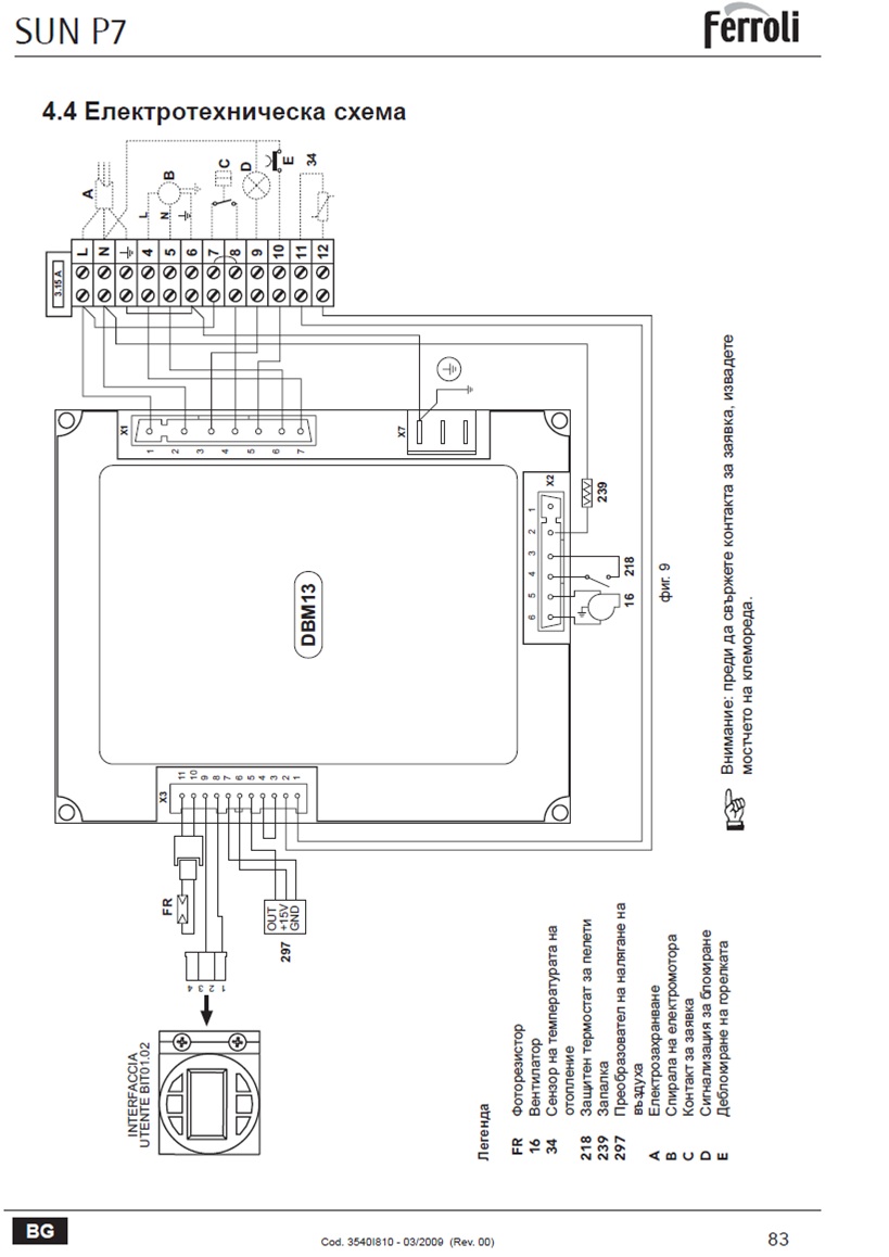

Премахнах мостчето на С - така си идва горелката /7-8/ и там е стайния.
На В е шнека.
ring - напреднал
На клеми 7 и 8 по принцип ти е заявката за запалване- когато там се появи връзка горелката започва да работи, ако връзката изчезне- горелката спира. С температурния датчик нещата стоят по същия начин (при условие, че има подадена заявка за запалване, т.е има връзка между кл. 7 и 8)- ако температурата от датчика е по-ниска от зададената минус 10С (незнам точно колко е хистерезиса), горелката тръгва, ако е по-висока от зададената температура, горелката спира.

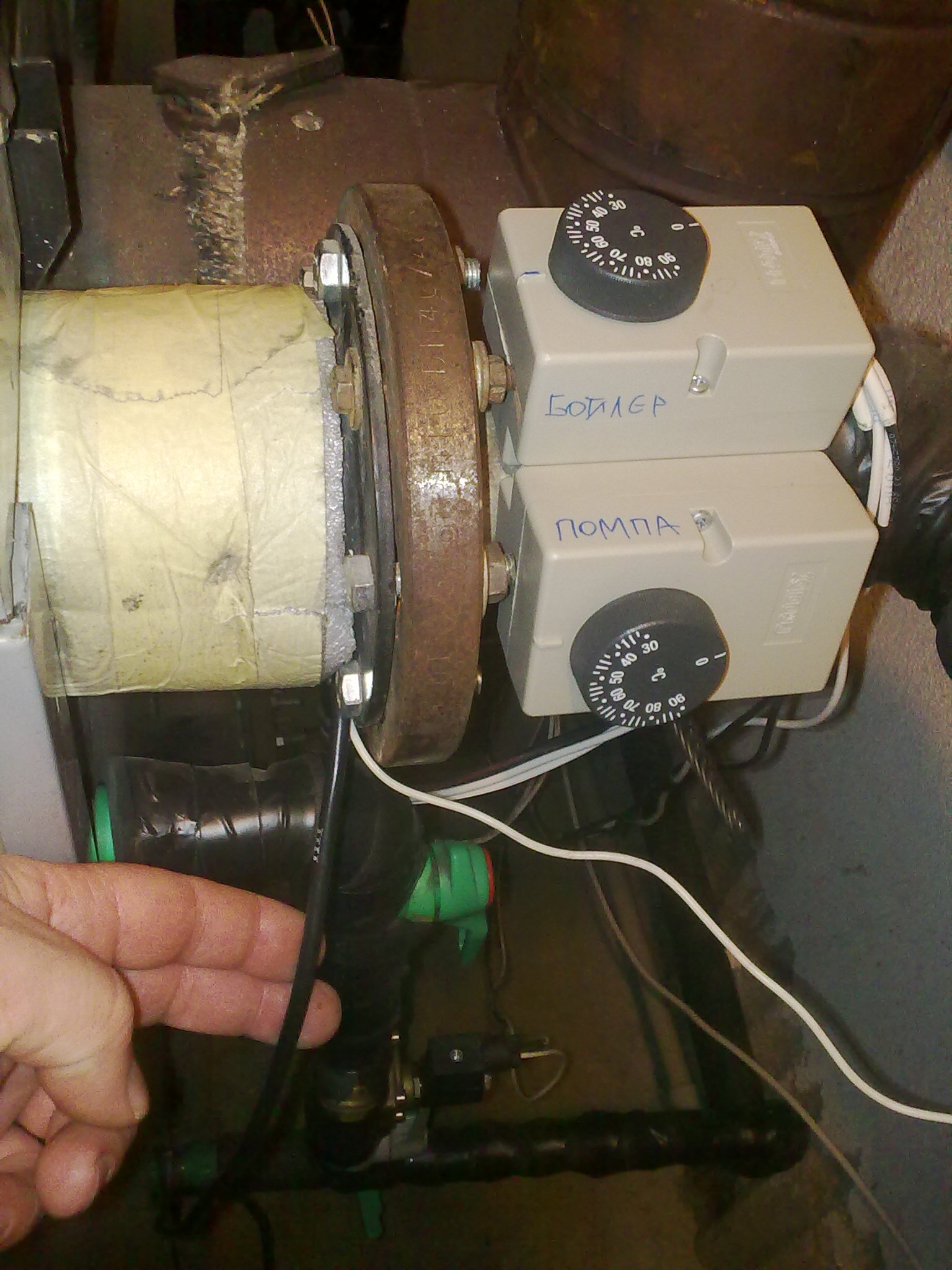

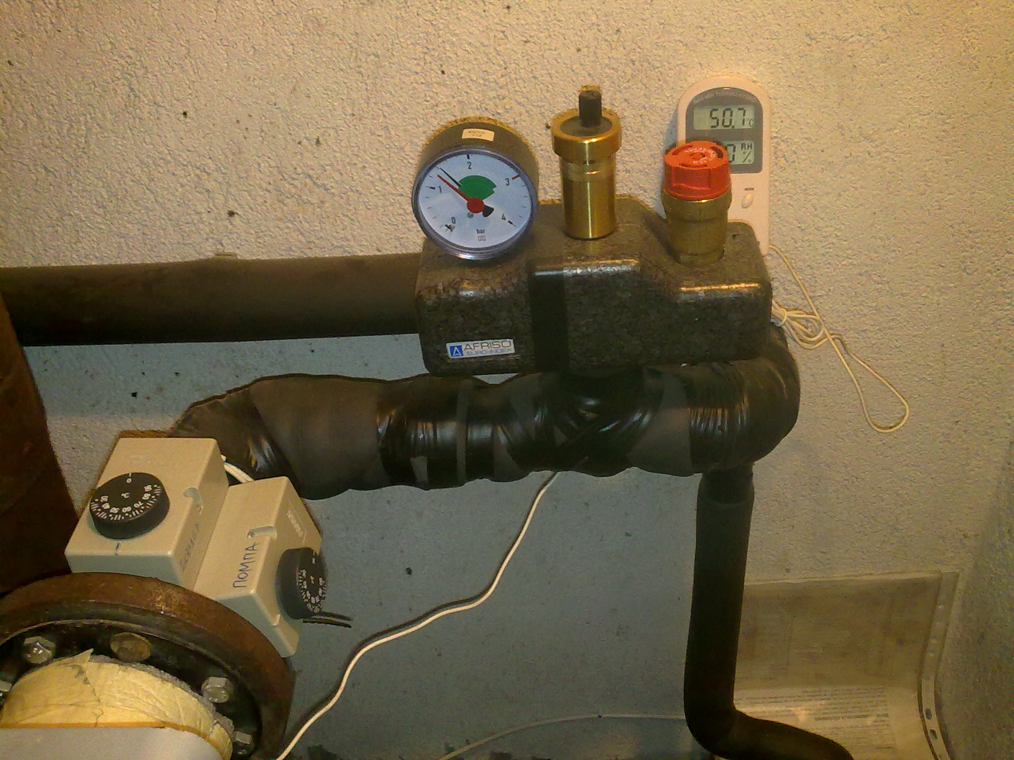

В това управление- не виждам :? контрол на циркулационна помпа .Ти си я пущаш с отделен термостат Б2000 на Емети ,значи стайния термостат само дава команда на горелката да спре без това да влияе на помпата , тоест тя остава да работи - да разтоварва котела от вдигащата се температура , предполагам в бойлера (може и да си споменал -бъркам вече ,подобни случаи има няколко тук) :) .Ако горелката ти си държи примерно на 50 градуса котела , и стайния термостат даде команда за гасене , с колко градуса се вдига температурата на котела :? ако е с 10 градуса , тоест стане на 60 гр -после ако стайния пак рече да я пусне -би трябвало да запали до спад пак на 50 градуса -така ли е .Чудя се кое му е лошото ако прави така :? .
filmatoplo - майстор
Датчика който мери водата в котела -вкаран ли е в медна гилза потопена в течността на изхода на котела :? .

Към RING , както описваш логиките , така си и работи .
Но си мислех , че има ли заявка от стаен то трябва да заработи.
Зящо да чака да се охлади котела - нали има нужда от топло ?
Явно така са решили италианците.
Датчика е мушнат под изолацията.
