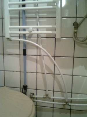

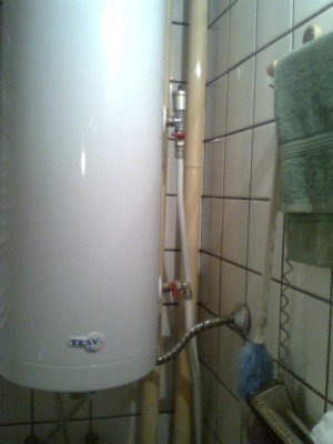

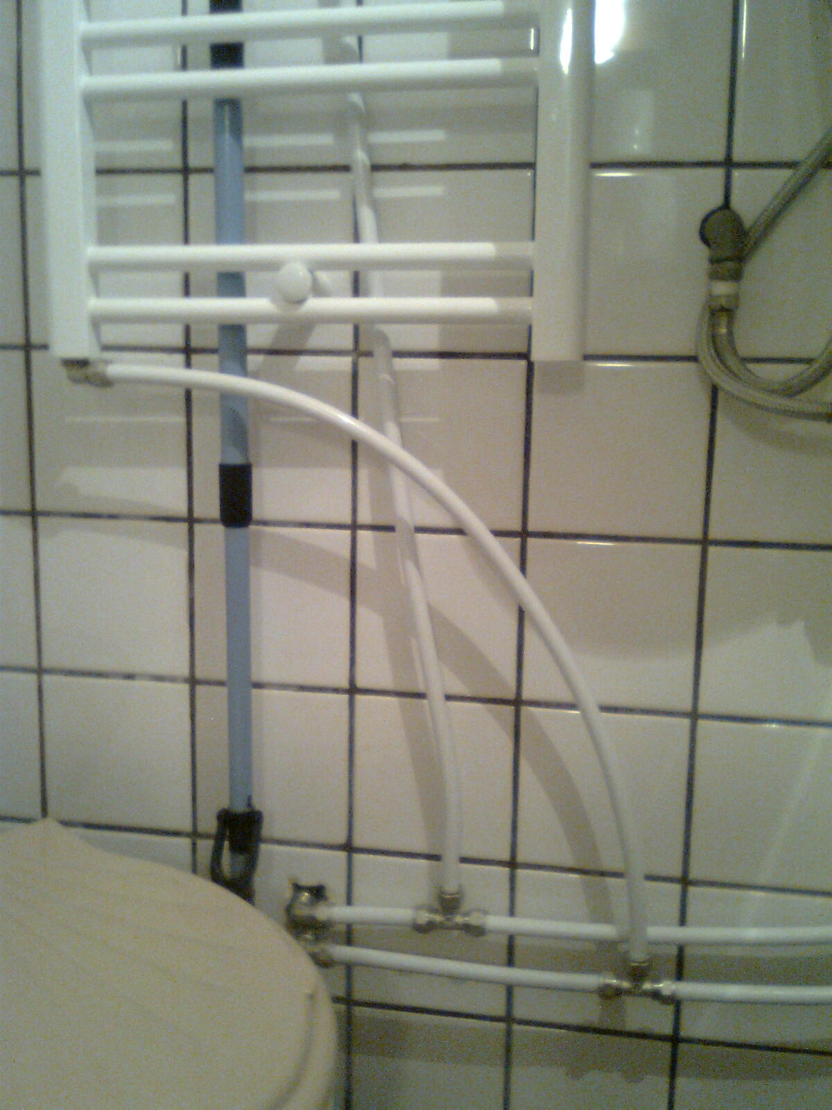

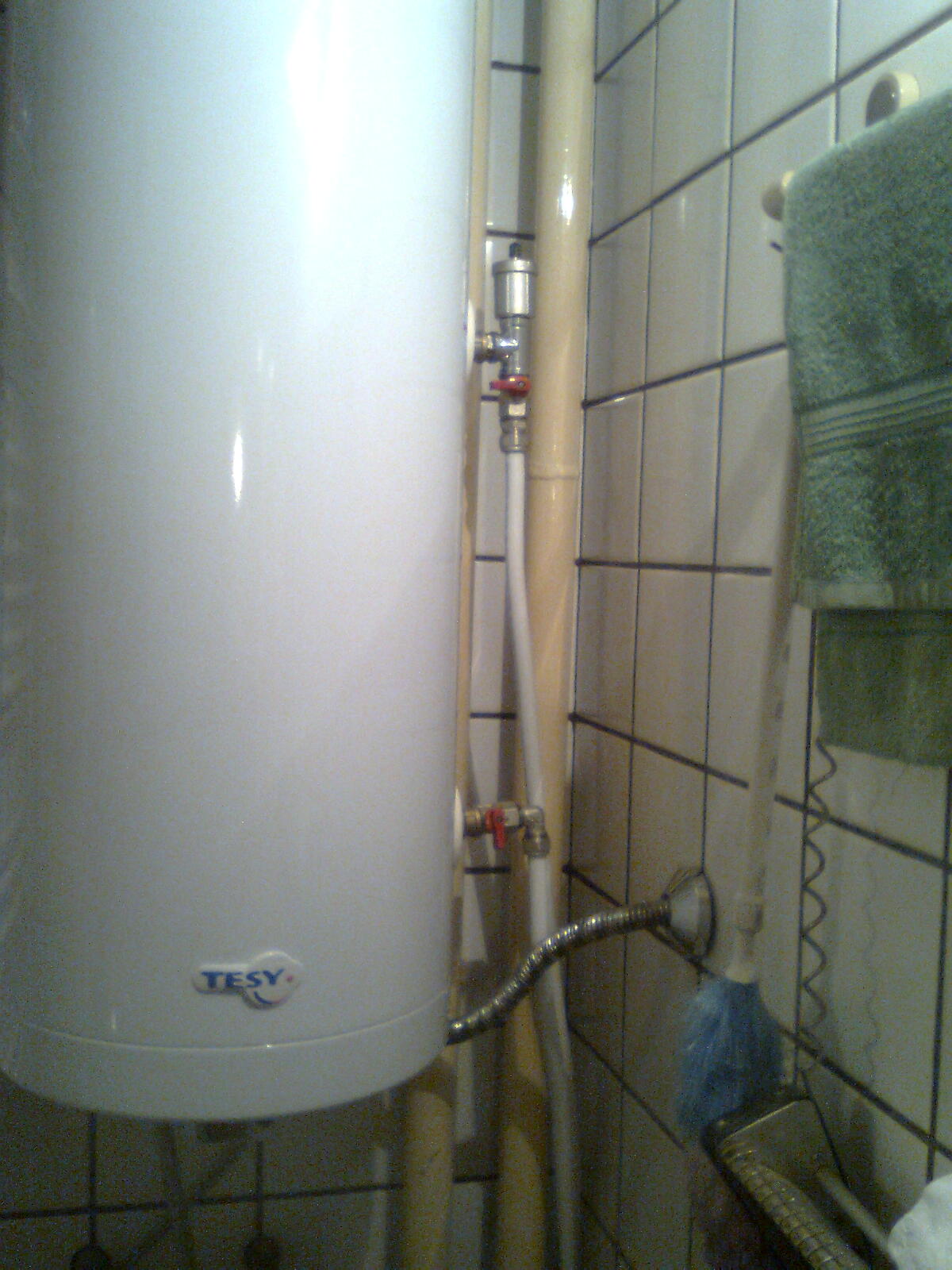

За помпата се подразбира
 , във втория си пост тук го описах начина .
															Като спреш крана (независимо кой-горния или долния-по добре долния)-спираш движението на водата през серпентината (съответно циркулацията през нея) и можеш да обезвъздушиш и без да спираш помпата на цялата инсталация.При спрян кран въздуха в системата се успокоява във горната част на тръбата и лесно може да се изпусне през обезвъздушителя.
ПП.Не спориме а уточняваме.
