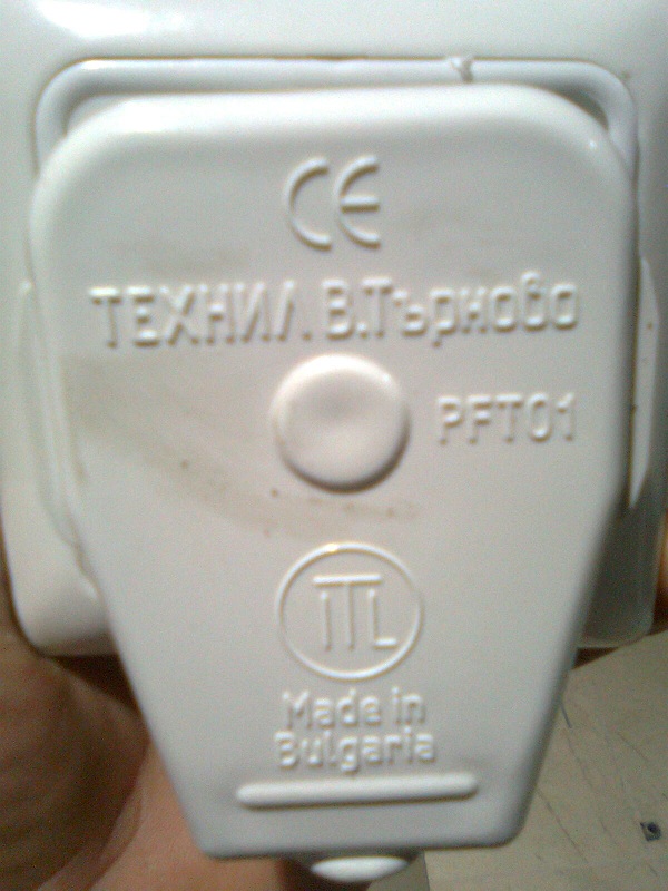

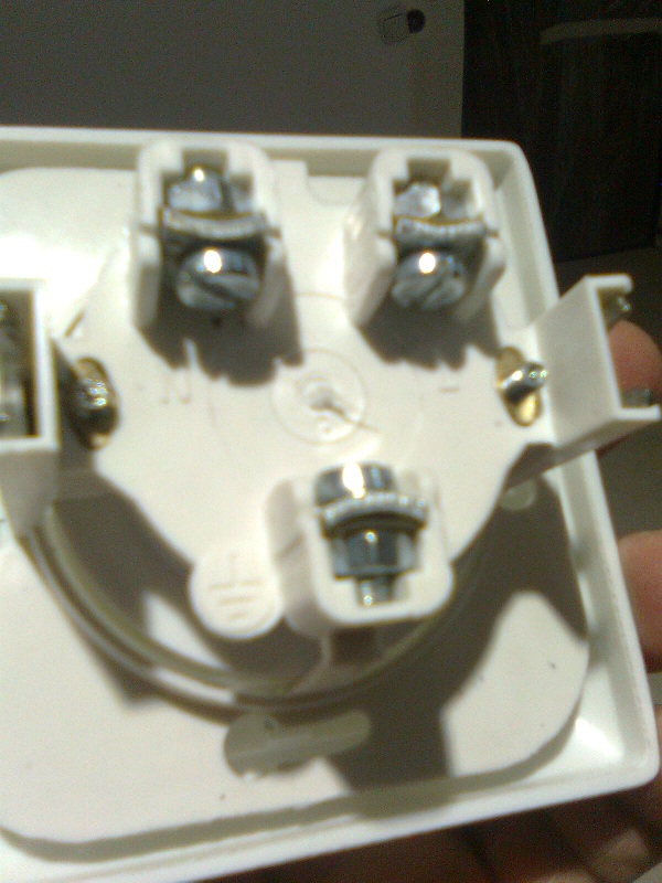

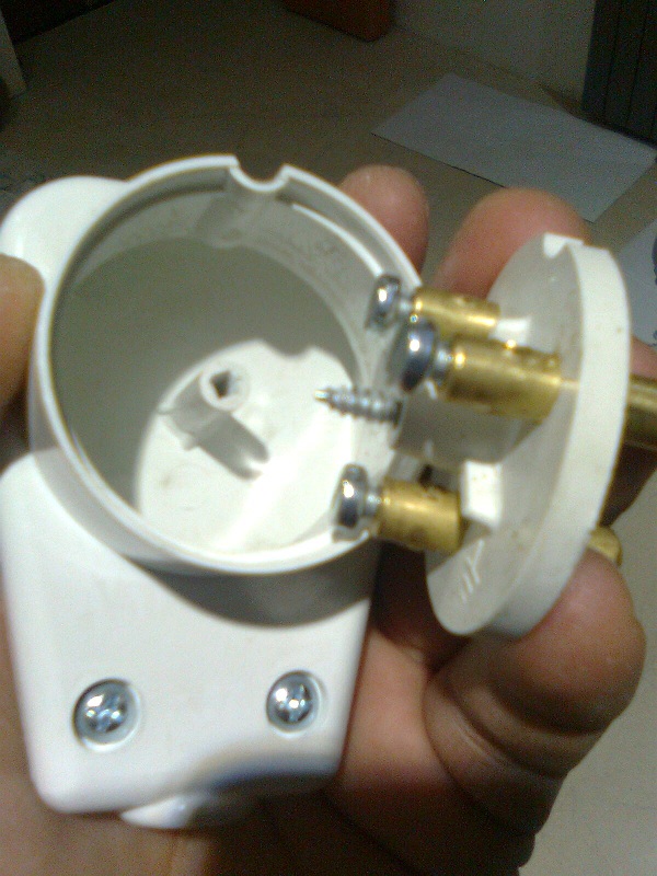

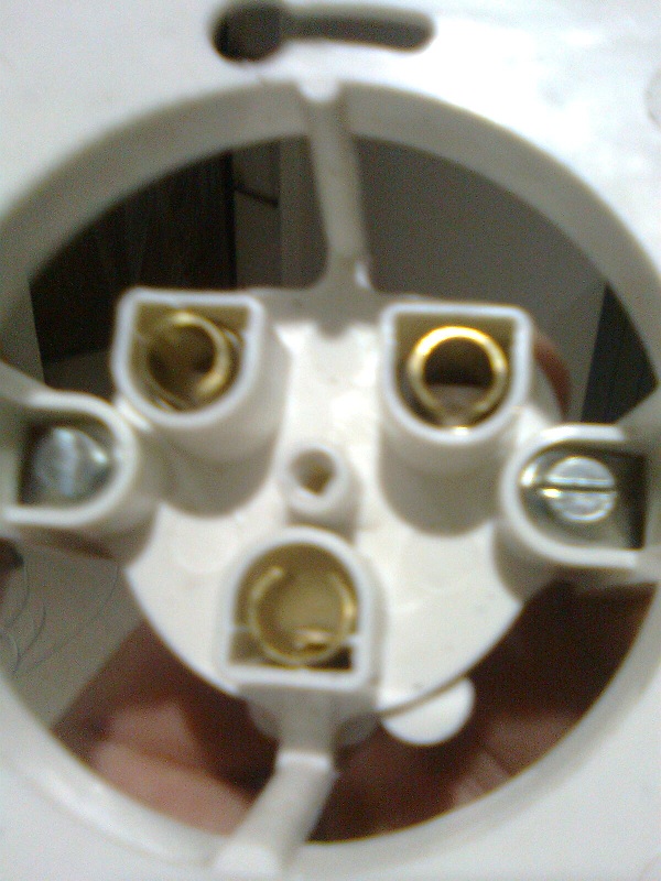

Ето го контакта и щепсела. Производител е Технил - В.Търново.
Принципно изглежда добре, щифтовете влизат доста плътно. Но имам забележки относно конструкцията на контакта. При положение, че ще се връзва най-вече на 4 квадрата кабел е можело да направят по-стабилна конструкция и укрепване на клемите за кабела. Вместо да струва 3лв, може да е по-стабилен и на цена 5лв. Задължително е поставянето на по-големи конзоли, най-подходящи са дълбоките. Контакта е изнесен малко назад и е необходимо масто за "въртене" на кабела. В щепсела има достатъчно място.
П.П. Извинявам се за качеството на снимките, ама Нокия...не фокусира от близо.
