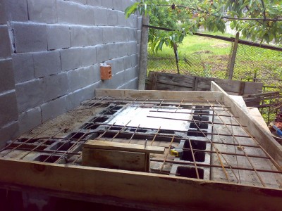

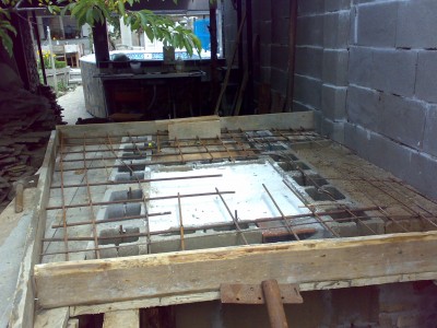

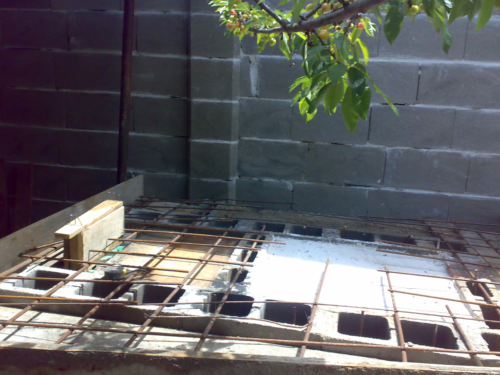

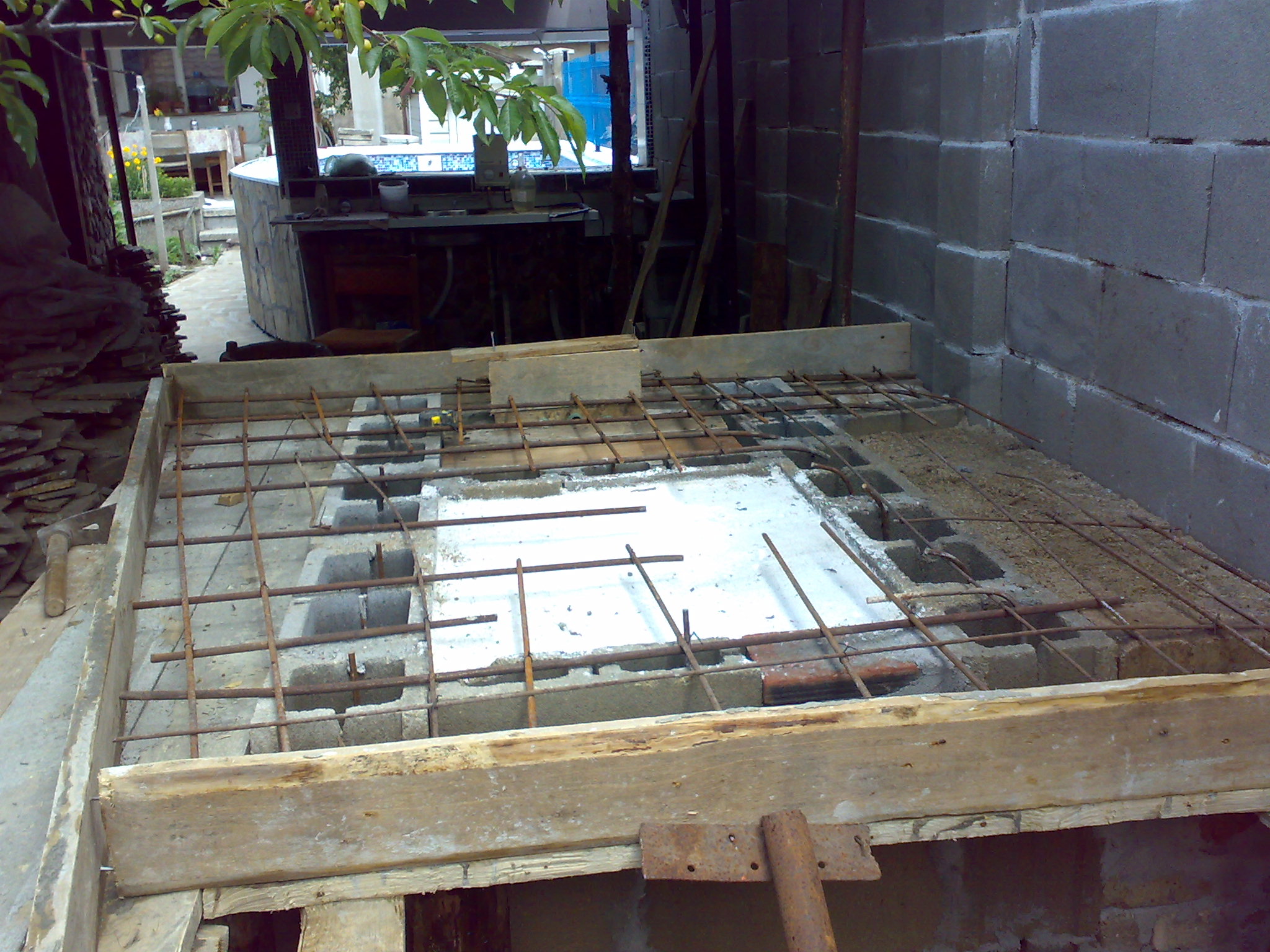

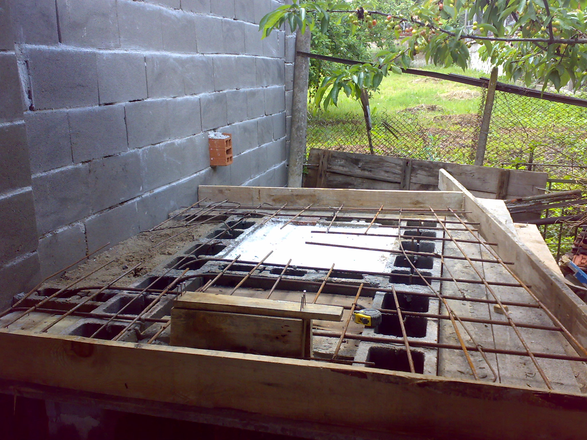

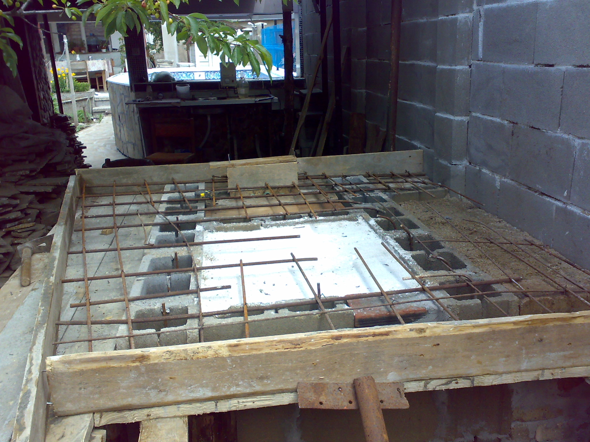

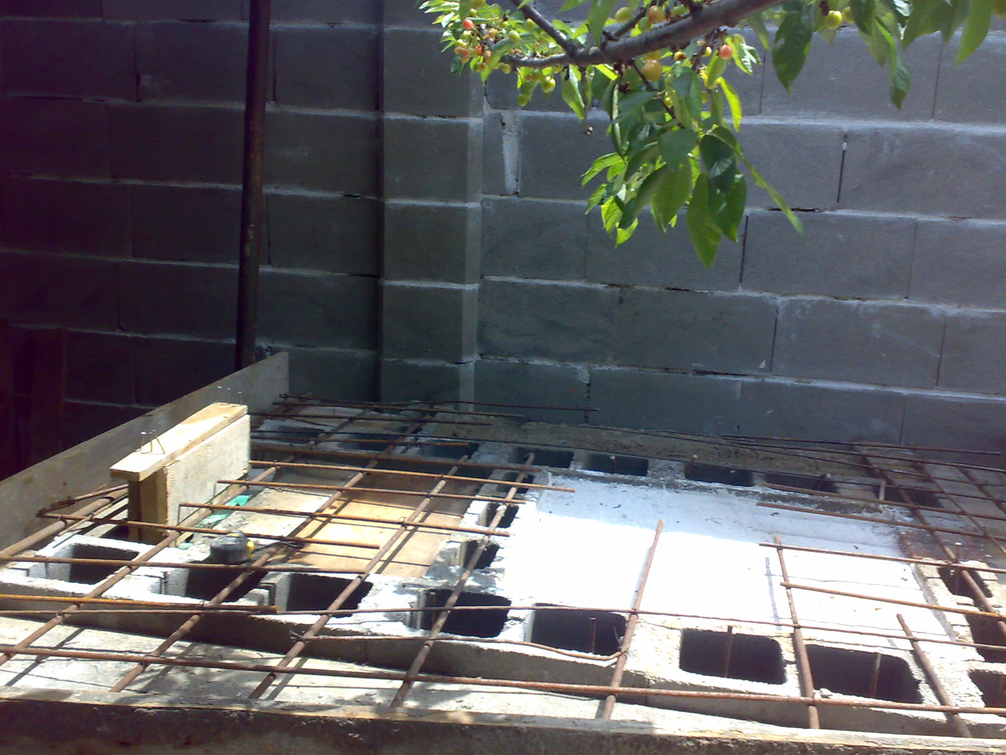

, не обичам надути пуяци. На много хора съм помогнал, надявам се и на мен да помогнете. Критикувайте, давайте съвети, ако нещо не ви хареса развалям и започвам отново
Междувременно армирах плочата и съм готов за изливането на бетона. Дали арматурата е достатъчно
Площта е като трапец-190х170х140х11-12 см дебелина на плочата. Смятам, че ако забъркам 0.5 м3 бетон с кухините в тухлите ще ми стигне. А колко ли е половин кубик
- напр. 10 колички смесена маса и 2.5 торби цимент, а?

Колега stiv1961 до тук се справяш чудесно, но защо над пълнежа си прекъснал арматурата. Не се стискай, а хвърли няколко пръчки повече да се върже изцяло. Не се знае във времето какви температури може да вдигнеш.piron45, имам доста арматурно желязо Хартисало от друг обект, не от стискане, ще те послушам и ще вържа изцяло целия трапец, благодаря
Не си оставил дупката под огнището, за която ти говорих.bulhomes2, дупката е пред огнището, направил съм едно малко ,,кофражче", което се вижда на снимки 200520121716.jpg и 200520121715.jpg
