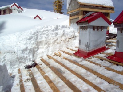

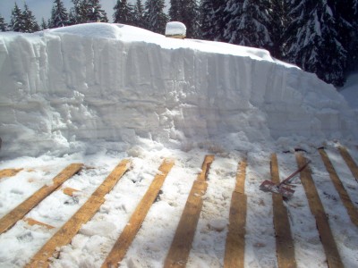

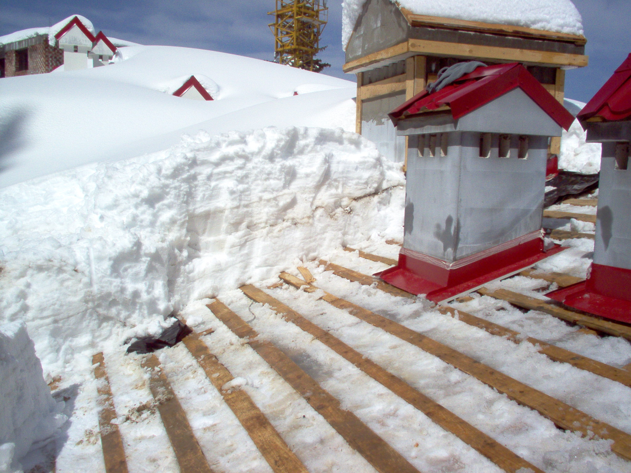

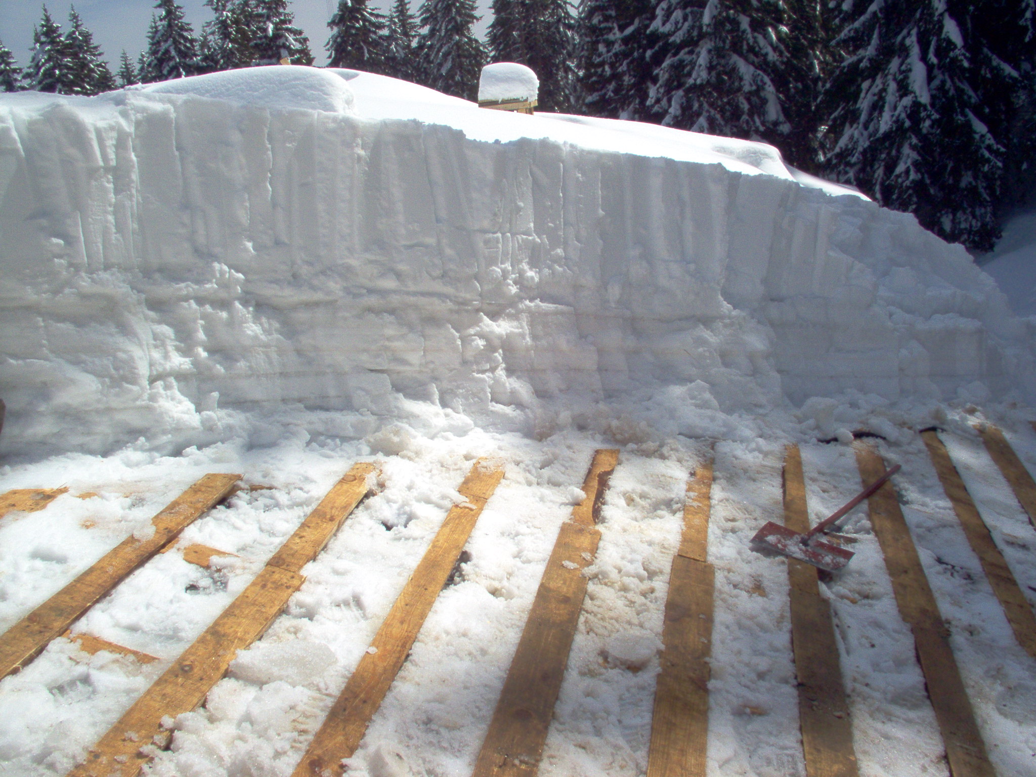

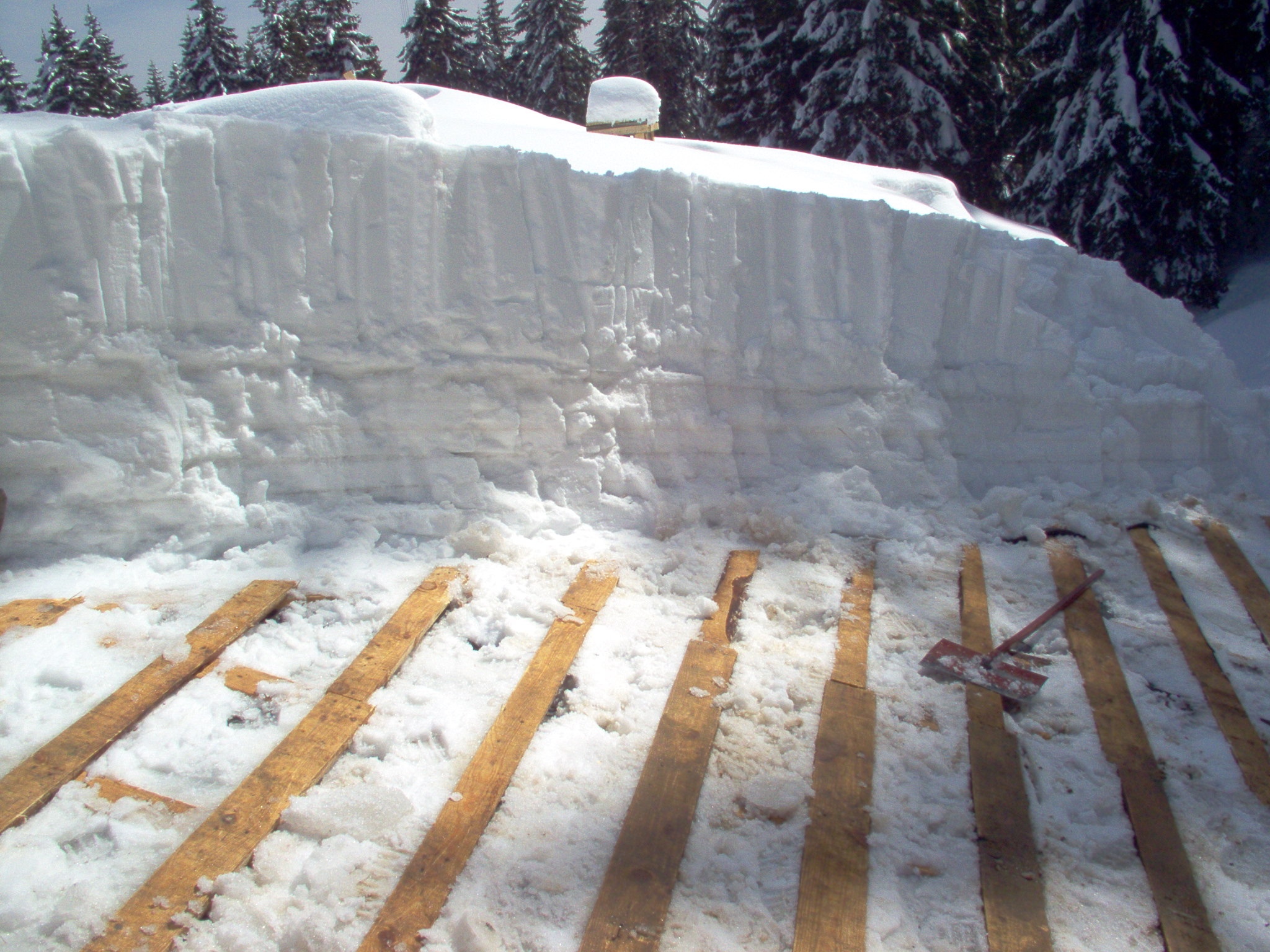

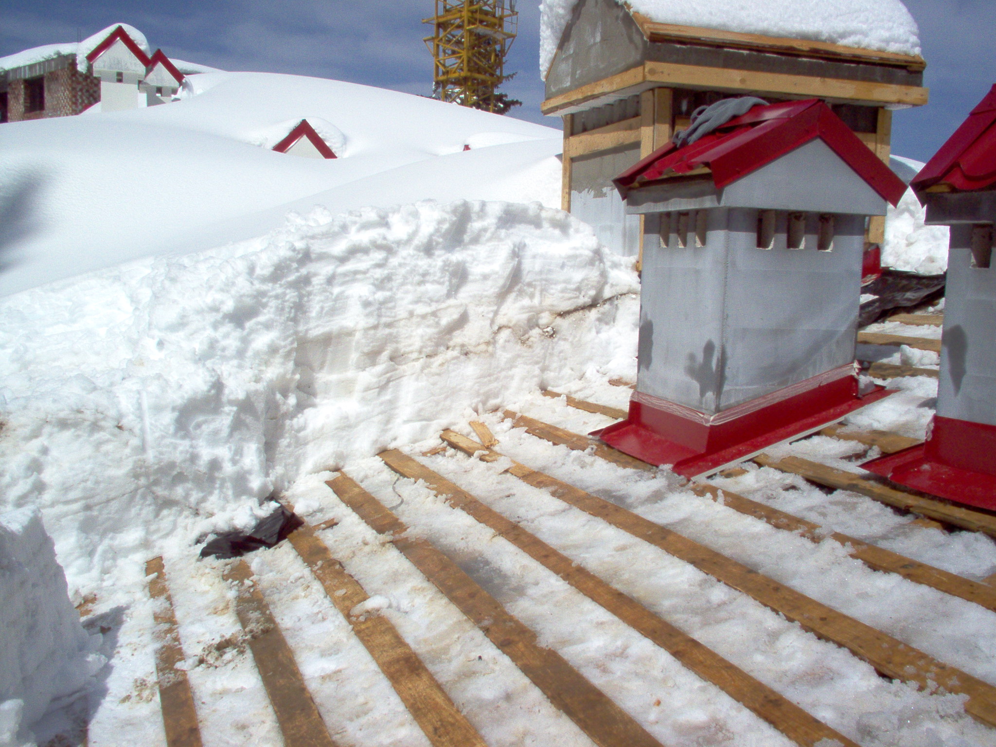

Имай предвид че това ОСБ, освен керемидите, ще трябва да носи още минимум 200 кг. на кв.м. сняг+вятър
Ако пък си от някъде където пада повечко сняг цифрата става 400 - 600 кг./кв.м.
