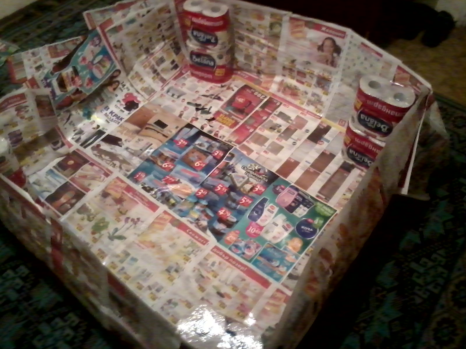

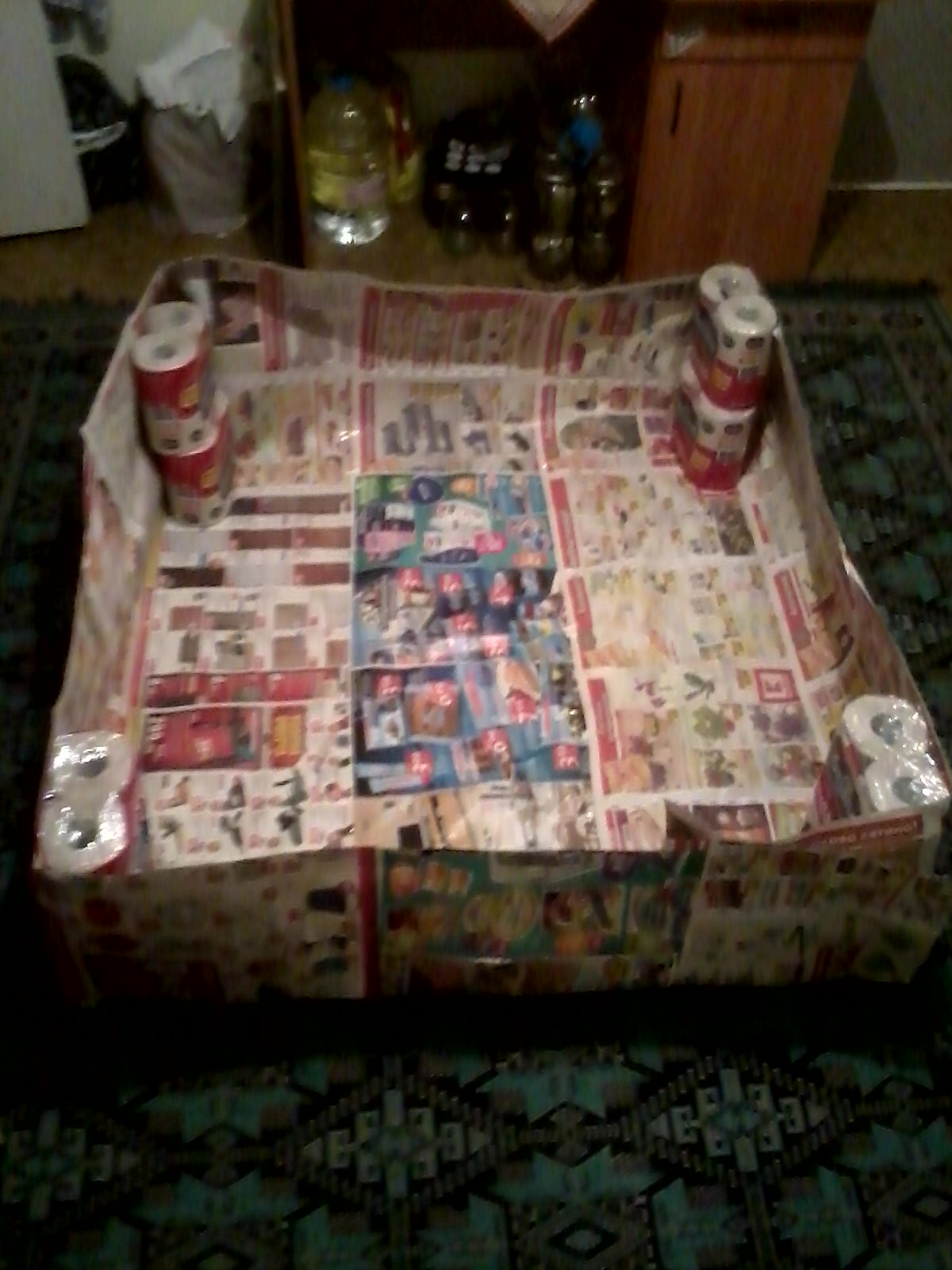

малко да съживя темата
Гледам да движа и другата тема Автоматичнаполивна система
и понеже месец съм си вкъщи реших да видя как ще изглежда шадрафана.Имах много весници от лидал кауфланд баумакс и ги штракнах с телбод и тиксо единия лист е дълъг 2 метра и така има четири такива листа със обща ширина 2метра.На снимката е фадрафана е дълбок 40 сантиметра.Реалната ширина е 1.20 на 1.20.

Айдеее... Отиде на бабата гьозума.
Не се занимавай с тия смешни мушами. Слагай кофраж. арматурна мрежа и го отливай. С тези размери няма да ти поеме повече от четвърт кубик бетон и една арматурна мрежа при дебелина на стената 8см. Като изсъхне бетона отгоре нещо такова:
КЧ-75Б небесно син
http://www.stancolac.gr/bg/products/spe ... ons/eidef1
http://www.vamko.com/procolor-agata.php
Не си помислил за някои работи. Зимата ще трябва да го покриваш. Като се напълни с вода и замръзне... Ако не го покриваш пускаш няколко петлитрови шишета от минерална вода пълни с пясък дотолкова, че да потънат до дъното. Според мен ако не си постоянно там е добре да го покриваш когато те няма. Ще ти спести досадното чистене от листа, удавени оси и пчели и други такива.
Помисли и начин за източване. За да не зеленясва дето те плашат - има химии за басейни. Като стигнеш до там ще ти измислим и химията. Между другото и с мушама да го направиш ако не го източваш всяка седмица без химия няма да минеш.
Лятото за две седмици ще е тотално зеленясал а след месец ще имаш достатъчно водорасли и за продаване.
