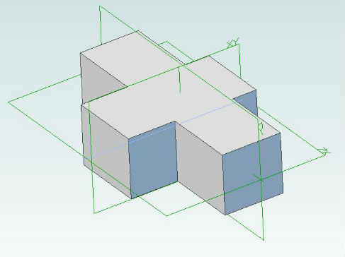

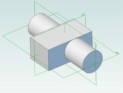

Аз само да попитам, отново. за един друг детайл. Може ли
от това ...
да се получи това ...
Само на струг. Или отново, ще е ходене по мъките.
Питам, защото една леарна ми поиска чертежите. Не знам дали ще се разберем, но си мислех за заготовка като горната, а стругар да дооформи деайла.

Зависи колко бройки искаш-ако ще лееш трябва да са много за да си заслужава.Освен това ако ги лееш и после искаш да се обработват трябва да знаеш,че става малко по-гадно за работа,защото при леенето трябва да има около 6 градуса (ако не бъркам) наклон за да може да се извади детайла от формата т.е. няма да излезе с прави ъгли.Това от своя страна затруднява базирането.Естествено като се лее трябва се предвидят по-големи прибавки за да не се окаже,че след обработката размерите са отишли на кино.По принцип този детайл може и само на фреза (с цпу) да се изработи.

От леарната ми отговориха, че не ми трябва леара, а механична работилница – стругар, фрезист.
Което си е самата истина. Аз, уж да е по-лесно, защото повечето искат дообработка....

Така при леенето на единични детайли в леярска пръст се изработва дървен ; гипсов ; пластмасов и тнт модел в който се залагат припуски за обработка . Изработката на всякакъв друг вид многократна леярска форма е скъпо и се прави само при много големи серии .
tsenkov - специалист
Колега, не виждам размери, но ти предлагам вариант за изработка: вземаш квадратна стомана /примерно/ 20мм нарязваш я на необходимата ти дължина, пробиваш я където ти трябва с Ф18, вкарваш в него Ф18 и си готов. може и да го осигуриш против превъртане-с заварка, щифт или както ти хареса.Това е наи - евтиния вариант. Успех.
