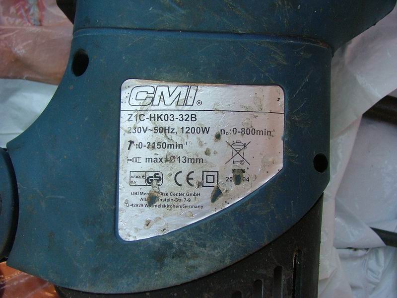

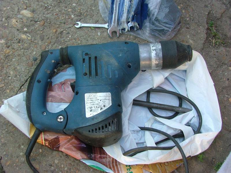

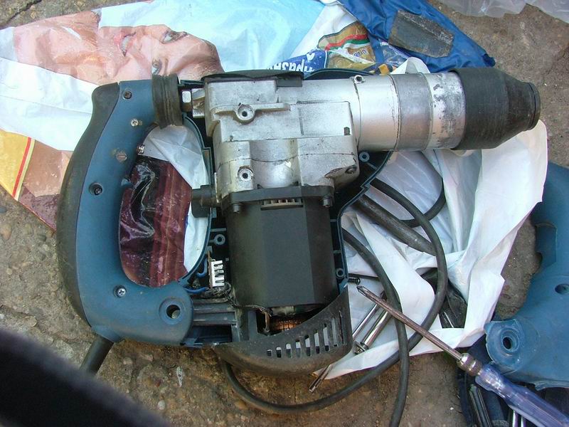

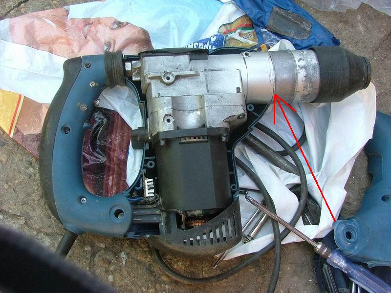

Здравейте колеги, на перфоратора му се изгуби удара и се превърна в голяма дрелка. Питах в един сервиз в Русе дали ще го погледнат но ми казаха че с такива машини не се занимават. Предполагам че е поправимо, но да не тръгвам на сляпо, моля дайте насоки от къде да го разглобя и на какво да обърна внимание. Отварял съм отдолу след ел. мотора, но там е само въртящият механизъм. Ударният би трябвало да е в дългата част отгоре, но не видях на пръв поглед как да го отворя.

В тази част е буталото за удара, просто трябва да го смажеш с грес, ако е здрава гумичка.
Така и така ще го разглобиш, виж на какво дередже са лагери, втулки и дали иска грес.
