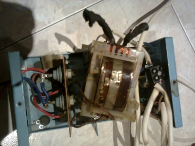

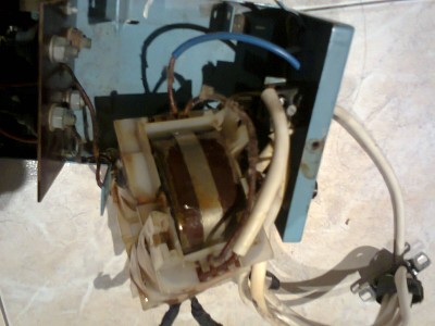

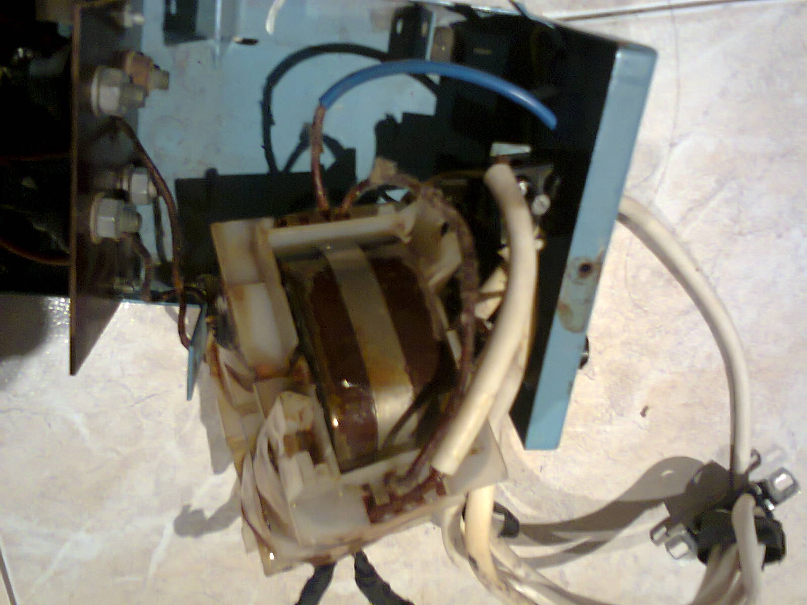

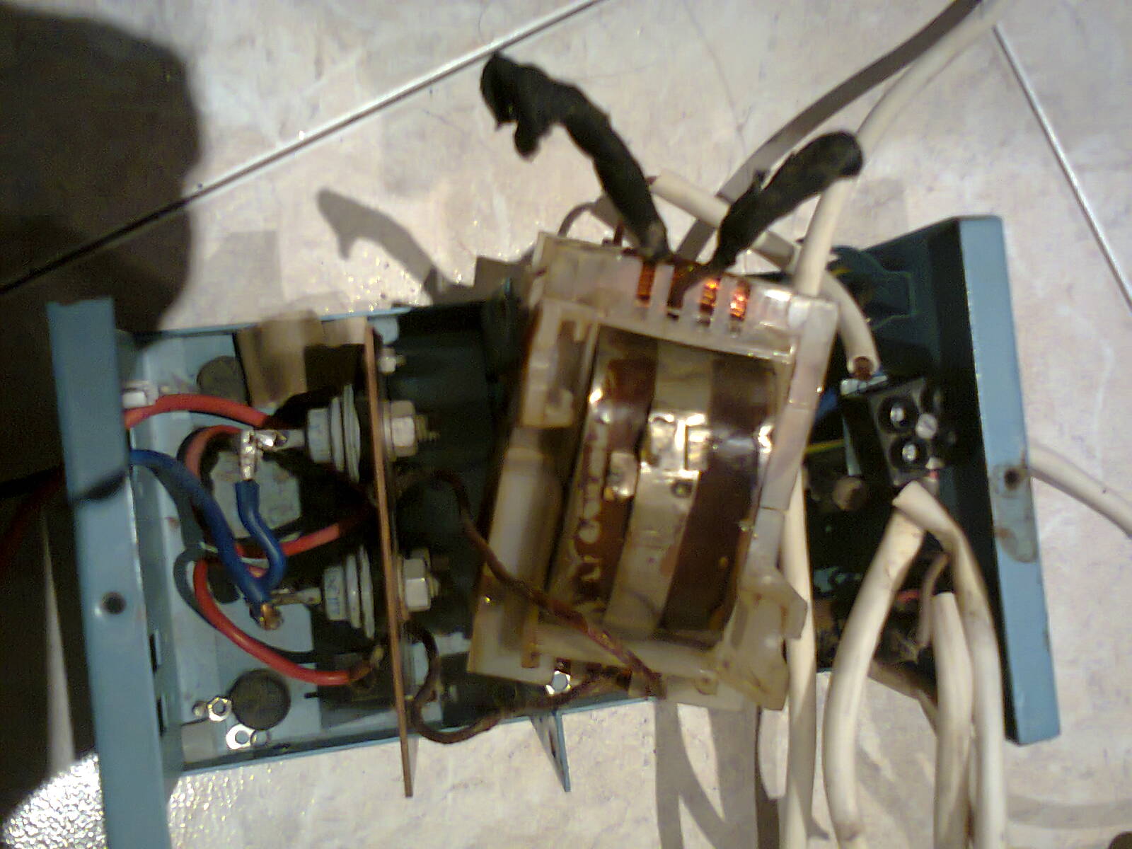

hidrazin написа:Здравей!vekota написа:Махнах кондензатора с трите извода и установих че не бушона а той се е разцепил (мрежов филтър)махнах го както казахте и включих да зарежда за няколко секунди.Започна заряда от 12,40 стигна до 16,50 и го изключих...Сега последно бушона здрав ли е? Гори ли? Това че акумулатора качва 16,5 за няколко секунди честно казано хич не ми харесва.
Щеше да откачаш изправителя за да видиш какво се случва. Ако тряфа се окаже здрав, ще прегледаме диодите и толкоз. Пак ще си имаш зарядно.
Това със използването на два или повече такива трафове за сега го остави. Дай да вземем да прегледаме какво му има.
Каже откъде трябва точно да откача? На снимка №1 отиват към дидите а на снимка №2 към тока.
