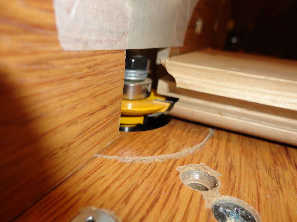

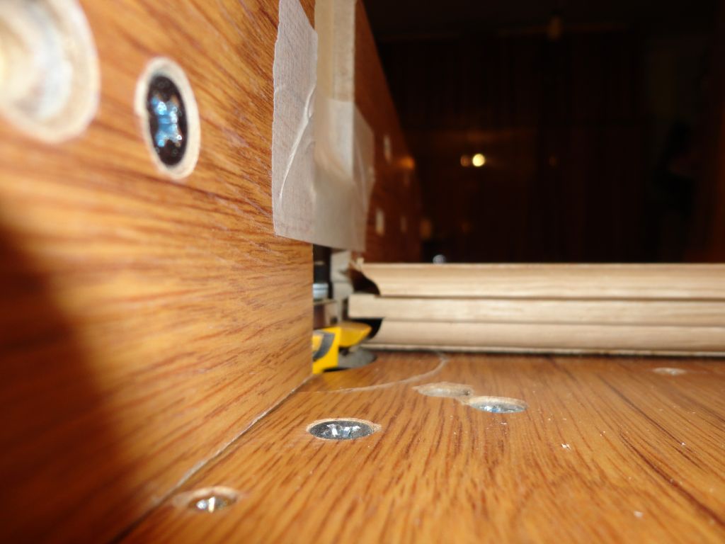

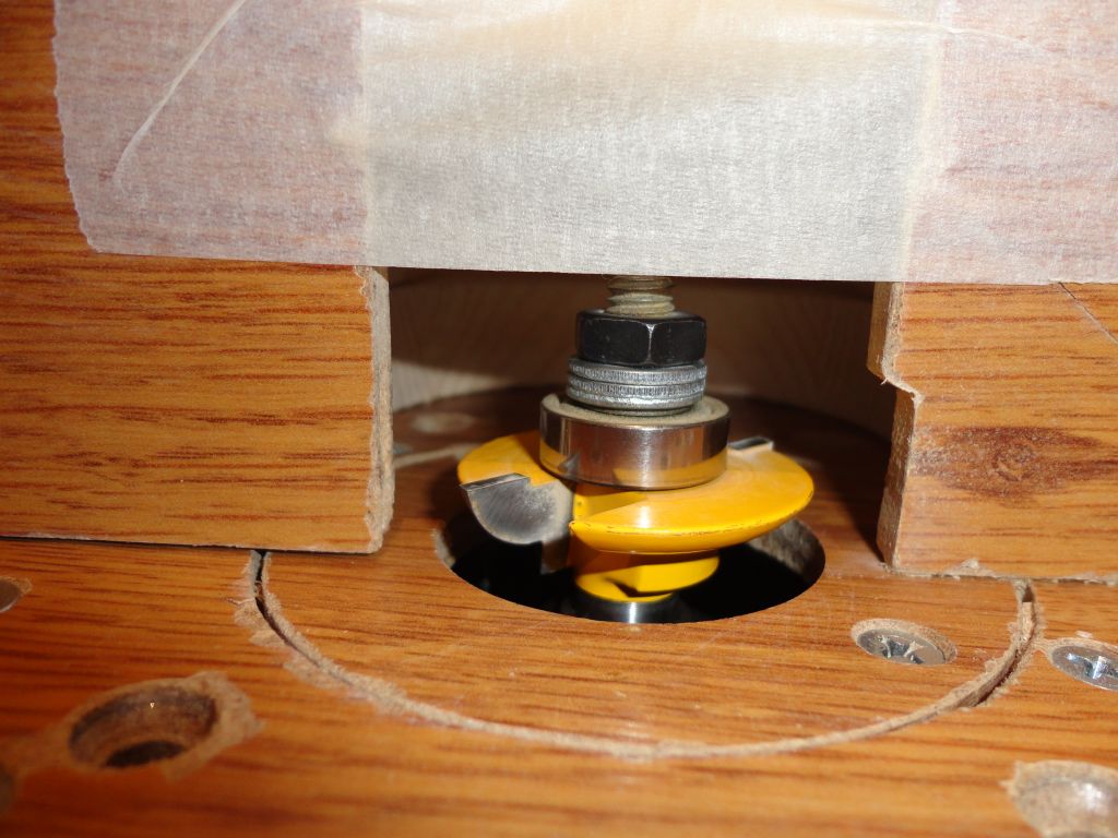

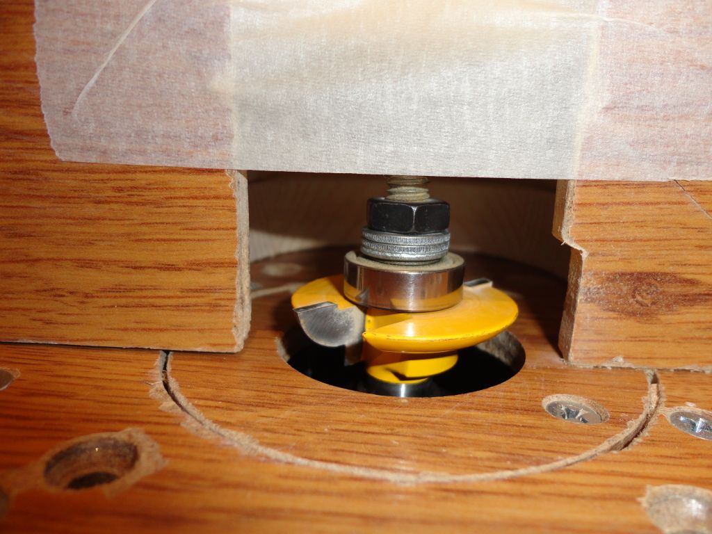

Днес си бях в къщи и поработих още по вратата.Фрезовах с контрапрофилния фрезер късите страни на напречниците и на двете средни вертикални ребра.На контрапрофилния фрезер му се сваля горния диск и лагера се притяга с гайката, като се сложат две-три шайби.Първо се фрезова едната половина, после се обръща дъската и готово.После сглобих вратата на сухо, да видя как са нещата.Напречниците и двете вертикални ребра само са сложени за сглобяването, не са центрирани.Пък може и при монтажа да направя разстоянията различни, така и таблите ще са с различна височина, за по-интересно.Таблите още не съм ги направил, защото се чудя дали да са дървени и 8-те или да комбинирам дървени със стъкло.По този въпрос чакам и становище от женската част в къщи.

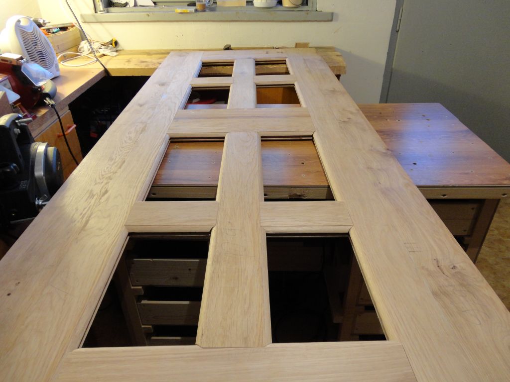

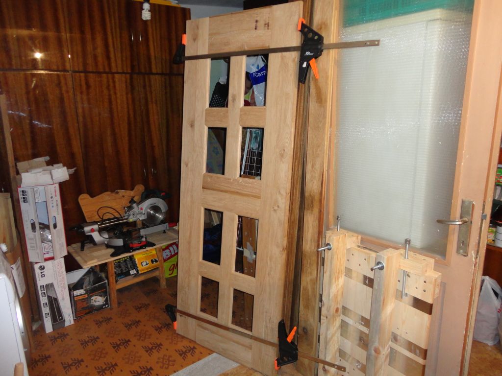

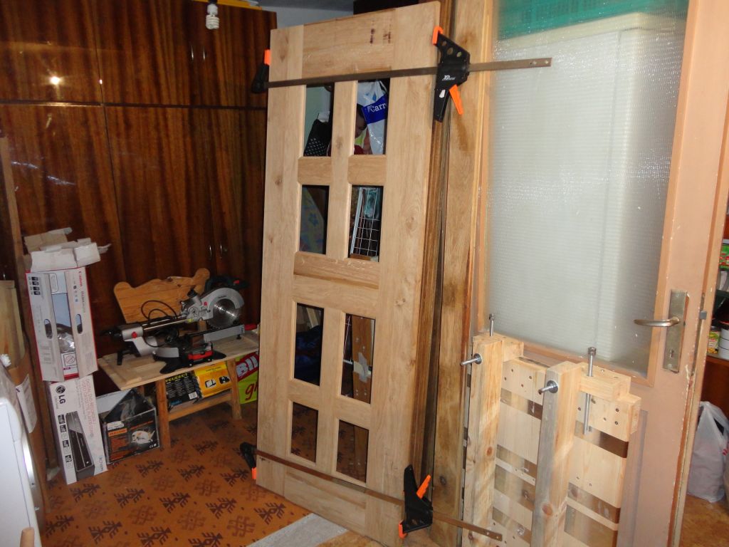

Ето сглобената врата.
bimbaeco - майстор
Браво, Еди, много хубава става вратата.
EDI - майстор
Абе, добре се оформя, като за първи път.Има малко за напасване в сглобките, понеже материала има някоя и друга десета разлика в дебелината, ама това се поправя с парче шкурка.
nikolson - майстор
Браво Еди! Вратите стават чудесно. Нормално е да има малки фуги. Все пак ползваш само една малка маса. В дърводелството това не е болка. Можеш да опиташ с кит или коректор, за малки фуги върши работа.
EDI - майстор
Свалих от някои профили по 1 или 2 десети, после като стегнах всичко пасна точно, фугите при сглобките изчезнаха.Просто ако материала не е идеално равен и минат през щрайхмус, при фрезоването се получава минимална разлика и някой път перото не влиза леко в нута, а иска повече набиване, което усложнява после монтажа с лепилото.Като търнах малко всичко заспа.Няма да китвам, ще я оставя естествена вратата, понеже ще е само на лак, не искам петна.Освен това е дъб и някой и друг лек дефект ще е като ефект.Даже си мисля дали да не я състаря изкуствено и аз да и сложа някой и друг дефект, ама ще я смятам.
