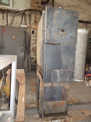

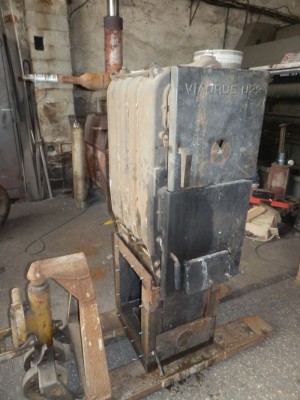

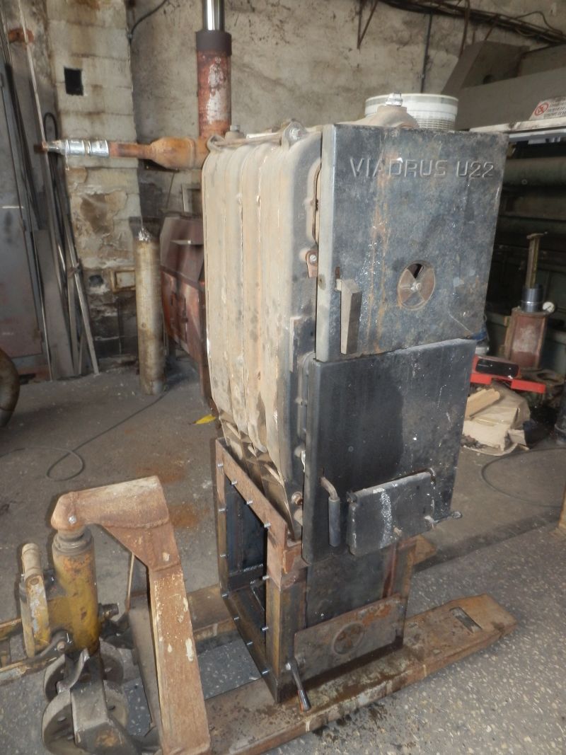

А работата тръгна от там, че гледайки последните нормативни промени в областта на акцизите и казаните, размишлявах върху възможността за мобилен казан за ракия. Казана да ходи при джибрите, а не обратното. Следователно, трябва да е монтиран на превозно средство. Щом е така, логично е да може да работи и на места без ток и вода - тоест съвсем автономна система. При това положение единствения електроизточник за всякакво управление на процеса е работещия двигател. Значи - топлата вода от двигателя и горещите газове от ауспуха трябва да се оползотворят. Да, ама ако не стигне топлината? Пресечната точка на тези източници на топлина най-логично е някакво котле, което да допълва недостига. Гледам - имам стар амортизиран бордови дизелов бус Мерцедес от 1984, подходящ съд с водна риза, котел Виадрус, на който мога да сложа управляема горелка и достатъчно инструменти и опит, за да сглобя такава щуротия. Все пак голяма част от нещата "направи си сам" са в областта на начесване на крастата, необяснима потребност от любопитни упражнения. Не твърдя, че ще е практично, но има някои интересни приложения.

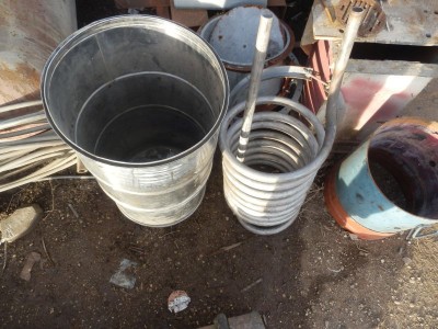

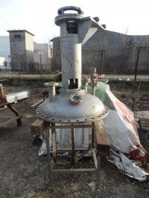

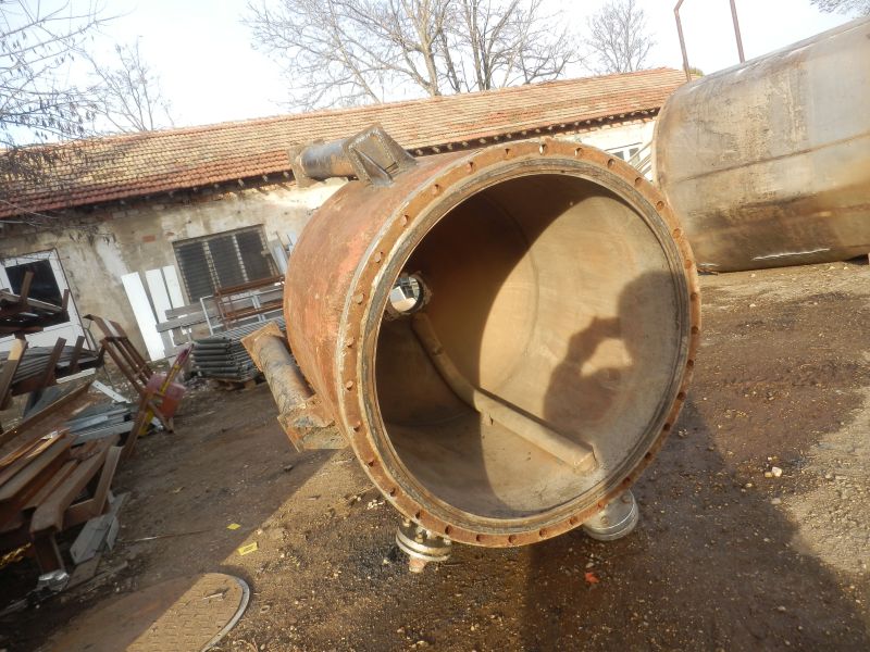

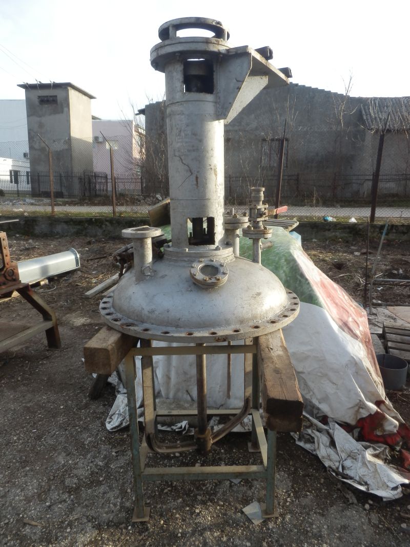

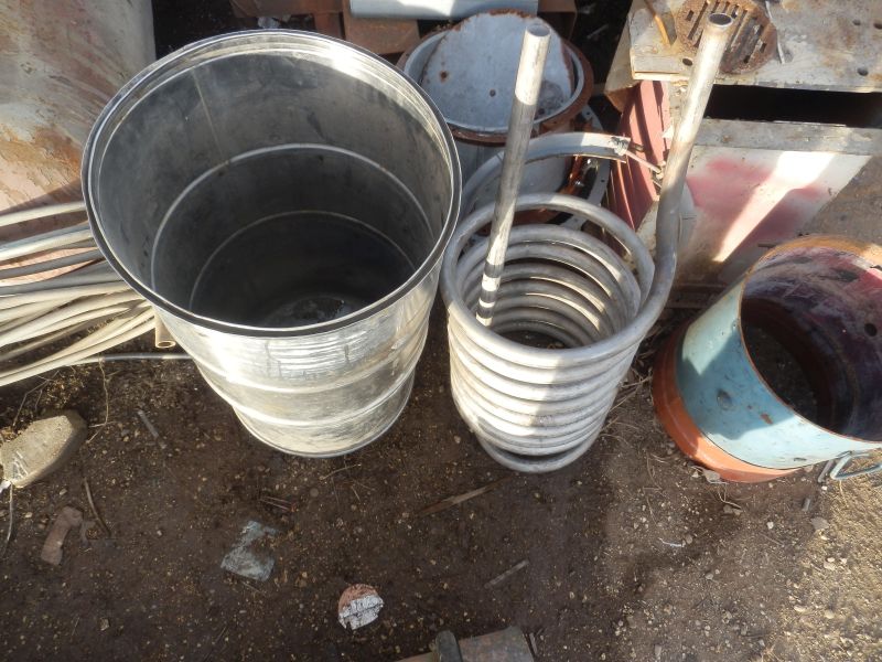

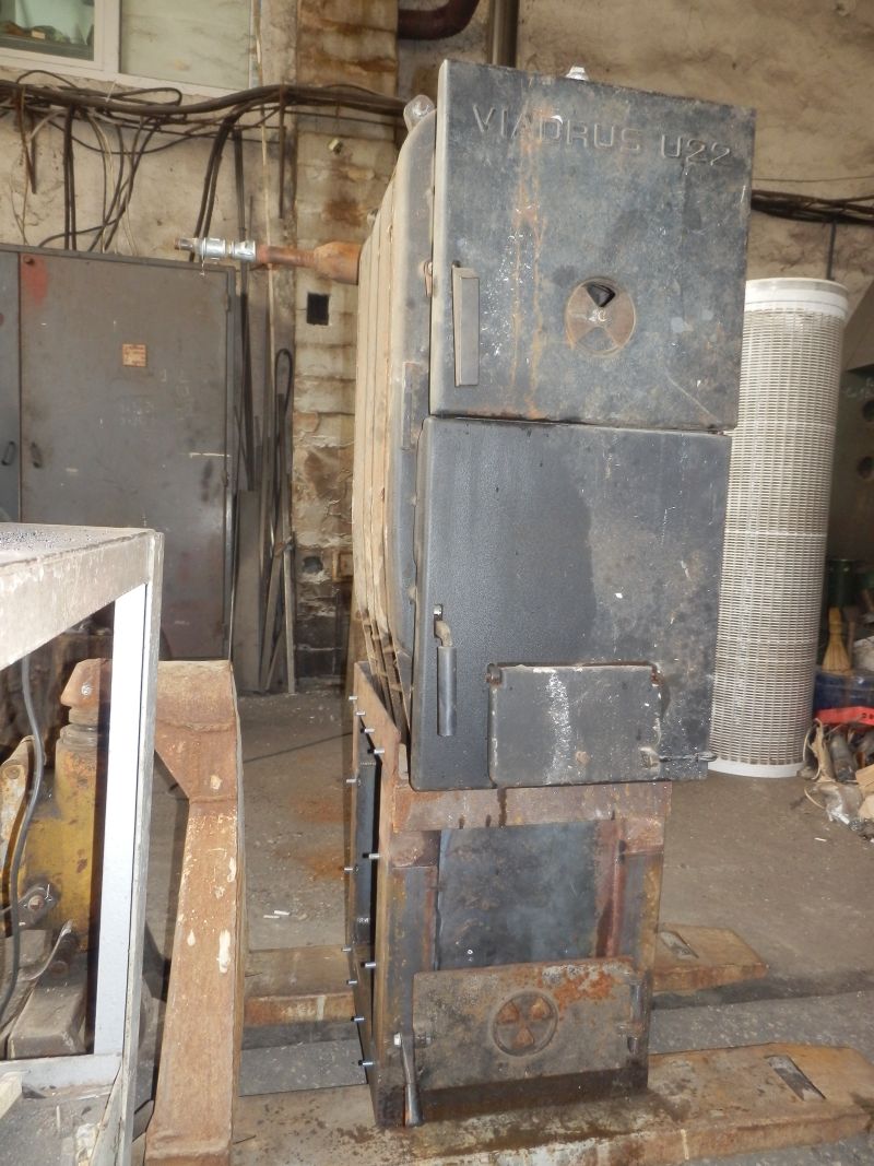

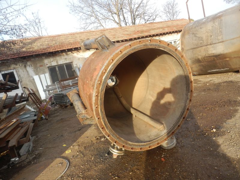

Аз все пак се захванах с осъществяването на замисъла, че като остана малко по-свободен, не ме свърта на едно място. Виадруса го подготвям за монтаж на "всеядна" горелка съгласно насоките, които прочетох тук и в други любопитни форуми. Казана го профилактирам в момента. Намерих си от скрапа готова серпантина, а от стари перални слепих варела за кондензатора. Като завърша нещата поотделно, ще питам за най-добрата система за свързването им в работещ агрегат. Слагам снимки от подготовката:
Казан3.jpg Капака на казана с бъркачка и аксесоари
Казан4.jpg Същинския казан с водната риза
Казан7.jpg неръждаема серпантина от тръба 32 х 2,5 и съд за кондензатора /от пералня/
Казан6.jpg вратата на камерата и тя е от скрапа
Казан5.jpg изработка на горивната камера под котела

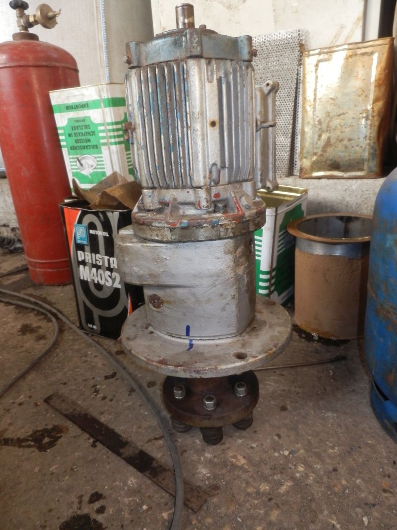

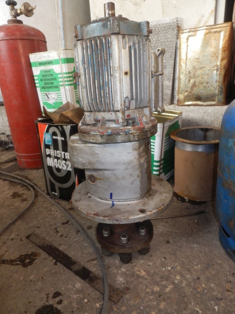

agro - специалист
Да не забравя и мотор-редуктора на бъркачката
