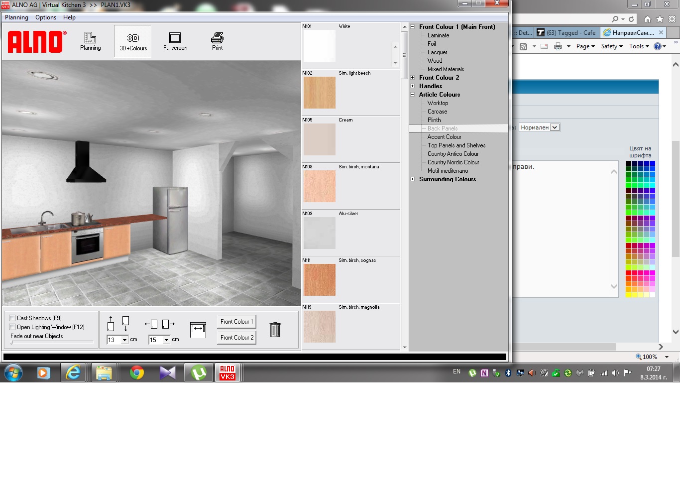

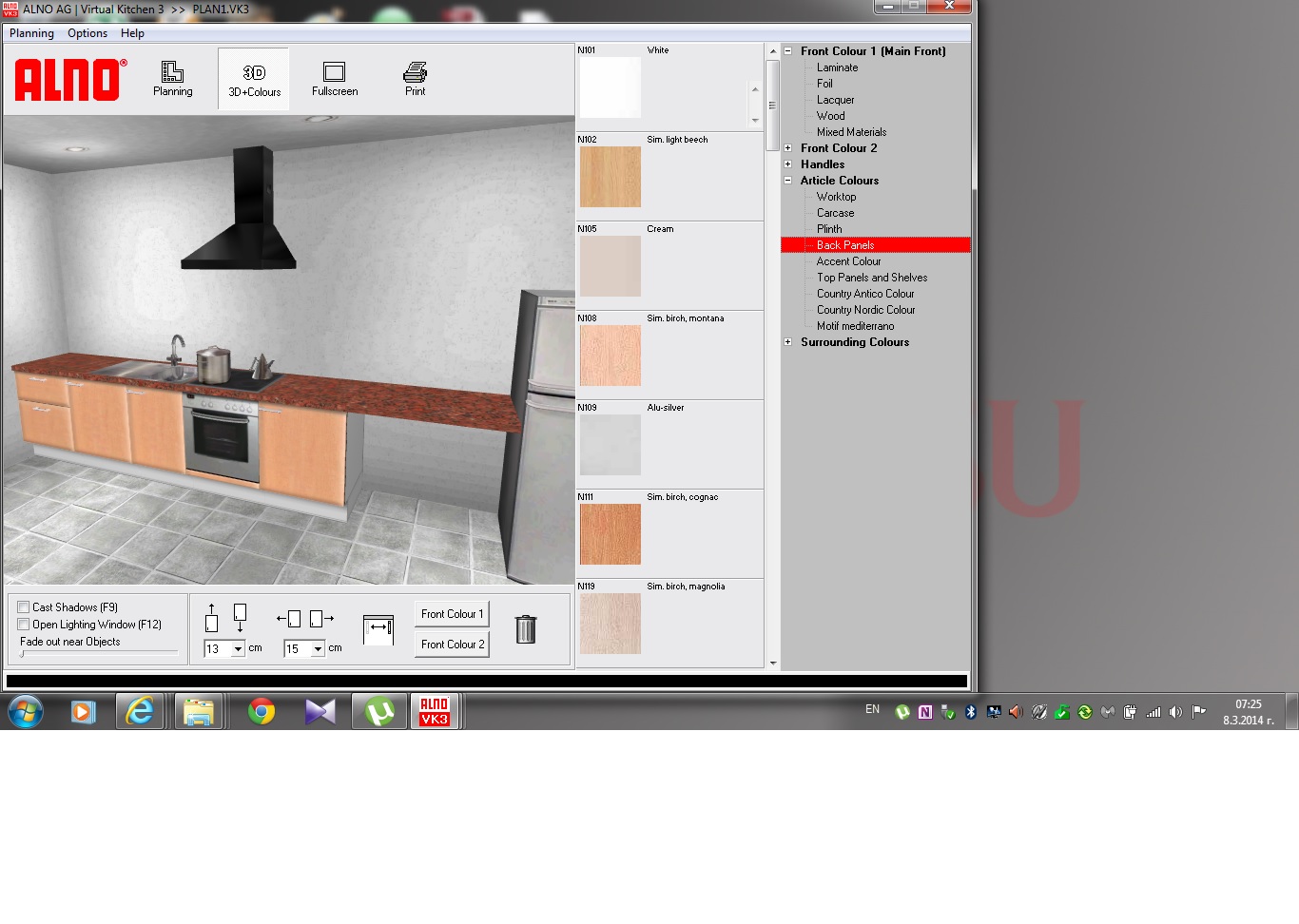

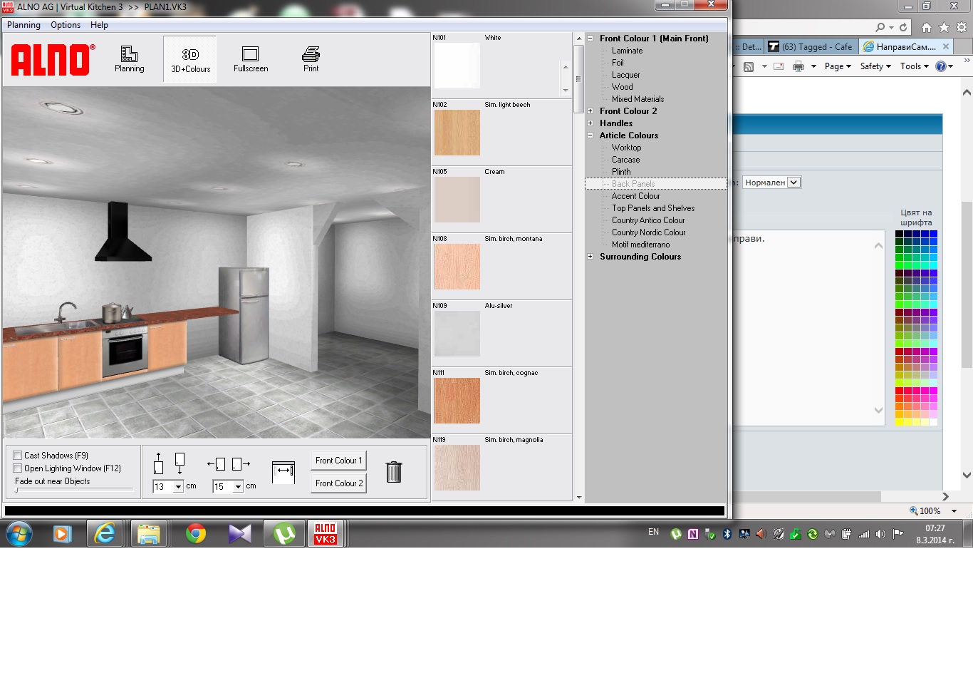

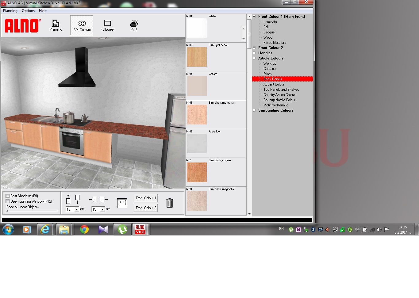

Версията VK3 /virtual Kitchen 3/ по-същество е същата, но с по-мако функции /по-стара версия/. Как се променят размерите? Дайте жокер.
П.П. Намерих я...да е... и опцията.

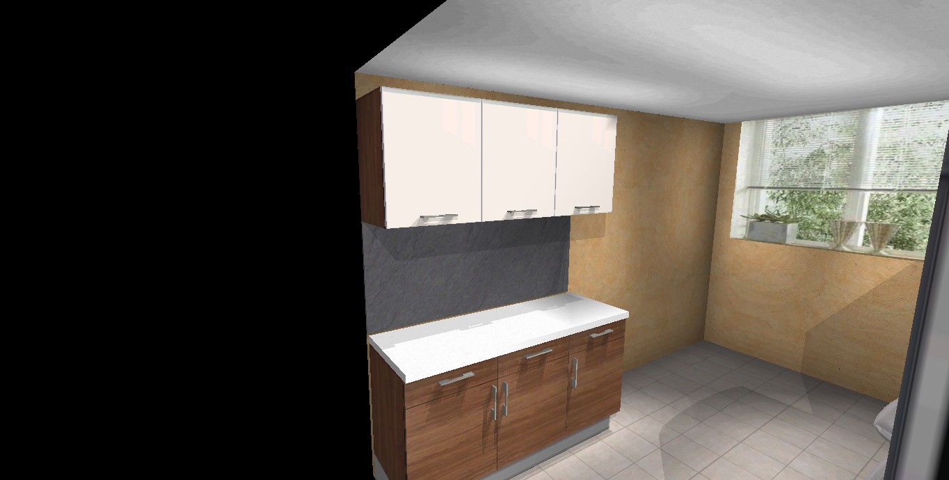

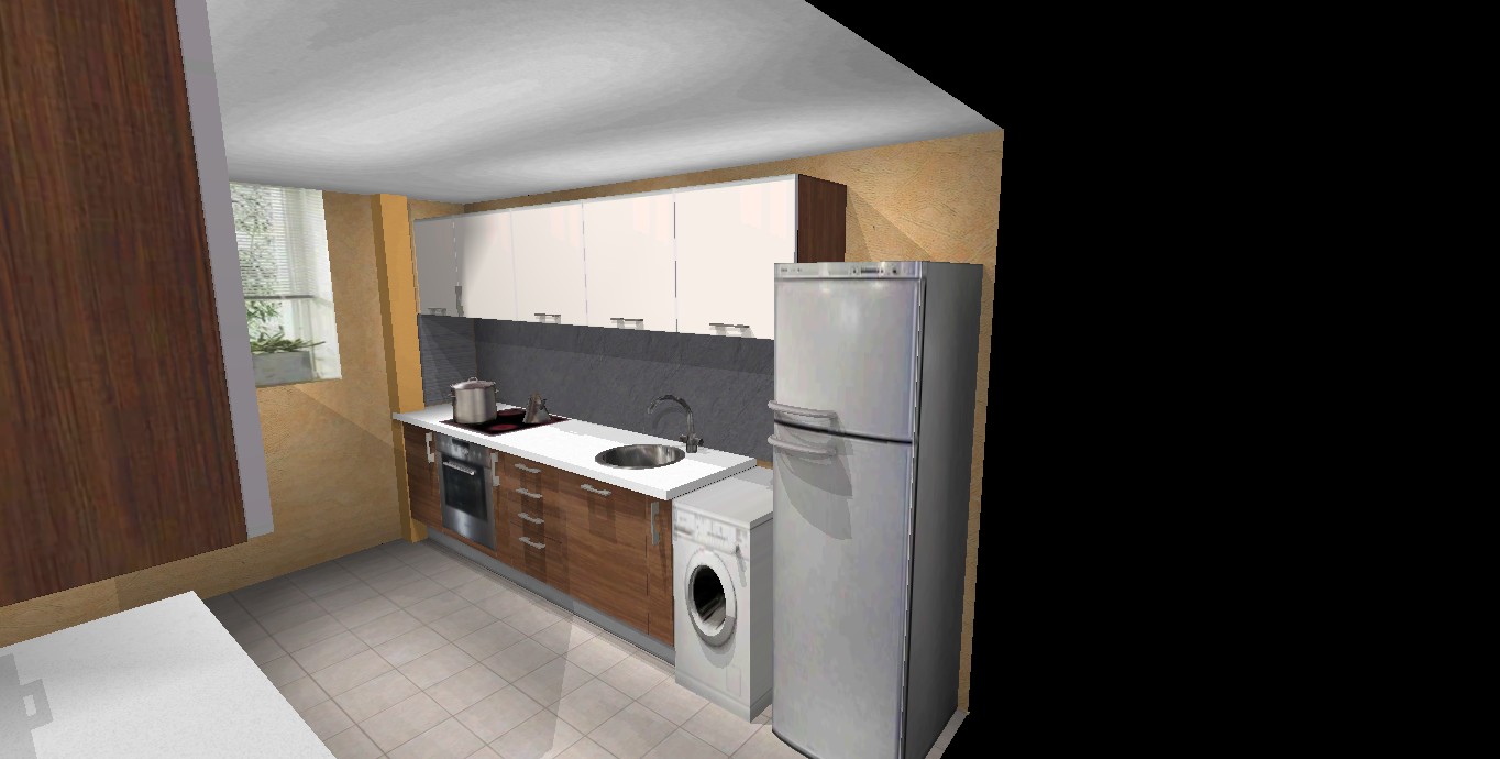

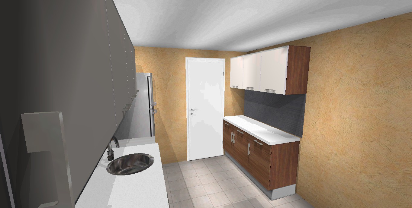

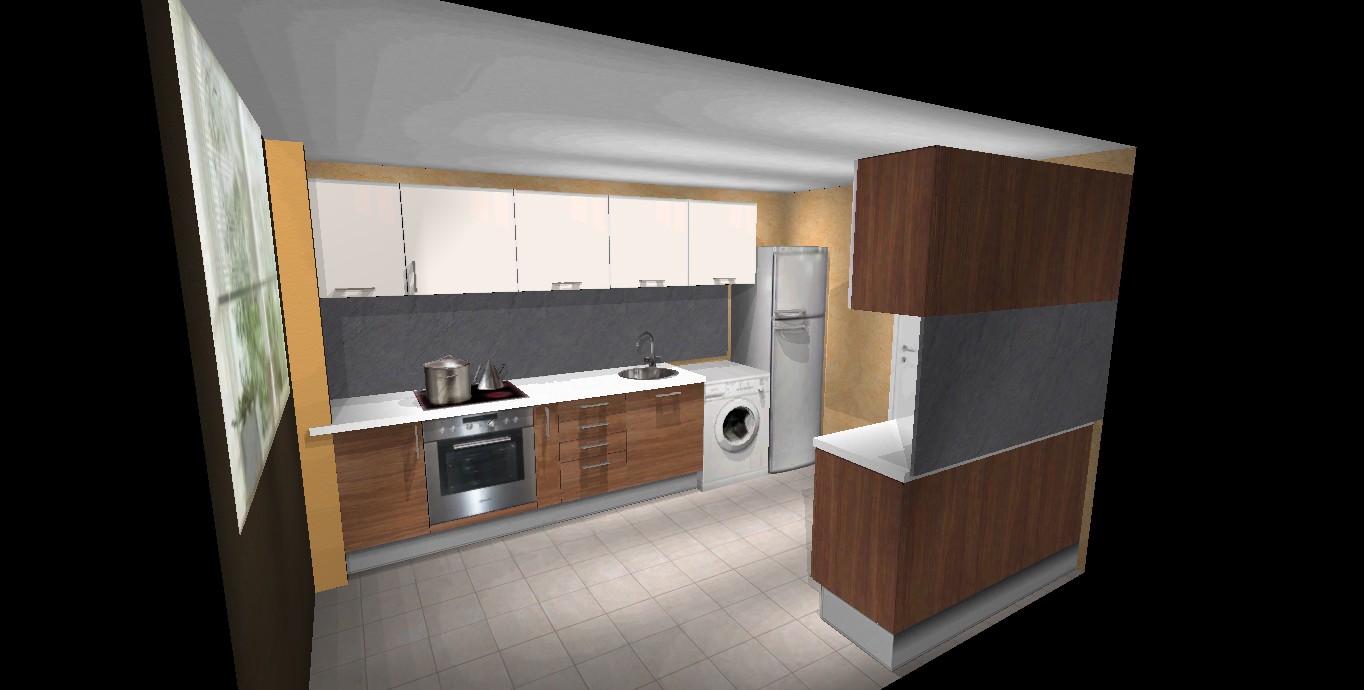

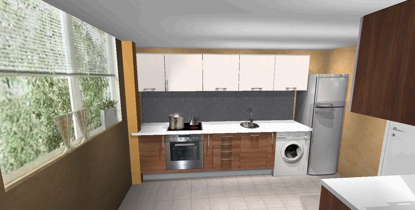

Ето какво измъдрих през последните два дни.....
Има два основни варианта в зависимост от типа пералня:
1. Поставил съм пералня 400х600мм с отвор отгоре /в момента ползваме такава/
- предимство - спестява се пространство от 15см, което може да се ползва за шкаф за кърпи; при авария няма да се наводни кухнята
- недостатък - губя плот от 45 см до хладилника
2. Стандартна пералня 600х600, която се поставя под плот
- предимство - работен плот до хладилника
- недостатък - при авария може да се наводни; губят се 15 см за допълнителен шкаф

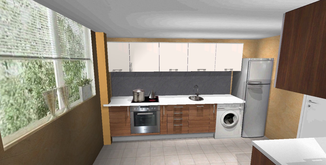

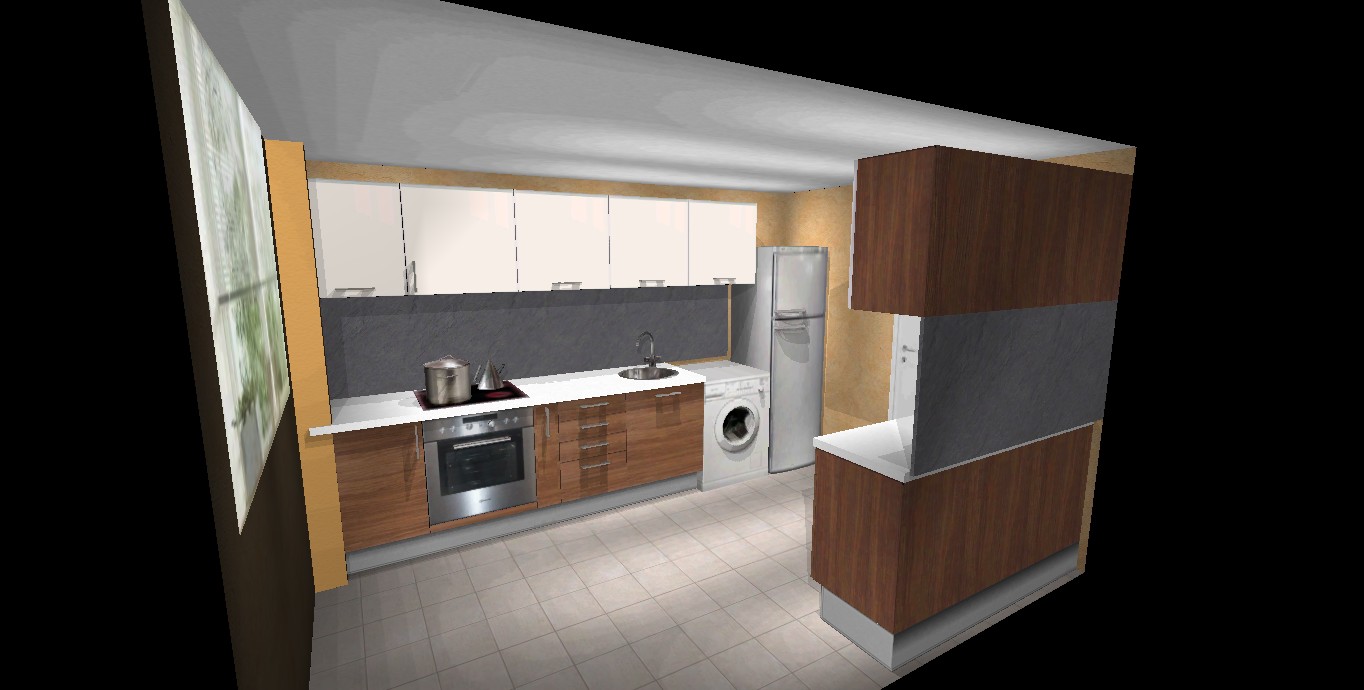

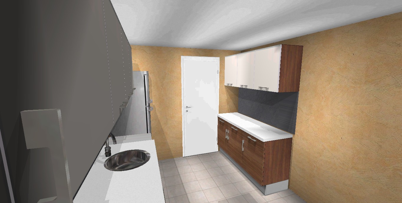

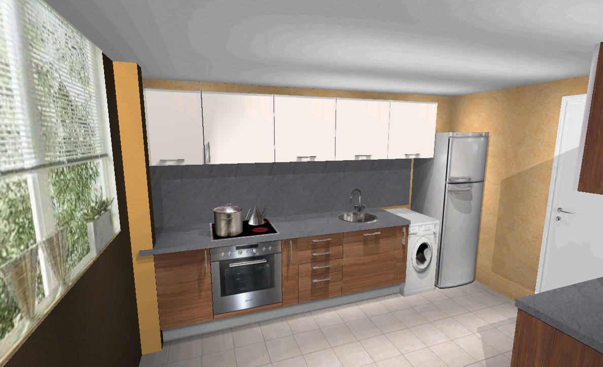

П.П. Програмата си има някои недостатъци. Вместо врата е проход/отвор към трапезарията. Над пералнята не може да се сложи плот. Шкафчетата на срещуположната стена може да завършват с заобляне... Котлоните ще бъдат само два центрирани вместо четири. Мивката може да е правоъгълна, а не овална...
variant 3.JPG може и със сив плот
colyo - специалист
Всичко, което изброи, че не може.......може. Просто е малко играчка да се направи.
adler22 - специалист
Какво те притеснява за пералнята под плот. Как така има опасност за наводнение. Връзките задължително се правят в шкаф ( под мивката), където има достъп. Ако искаш да си ползваш старата пералня, пак може да се измисли нещо, плотът да стига да хладилника, примерно с някакви скрити панти , като парчето над уреди ще се вдига за да се обслужва. В противен случай се разваля линията на кухнята и на мен лично не ми хареса.

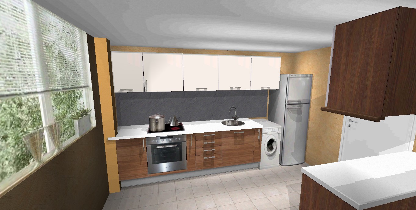

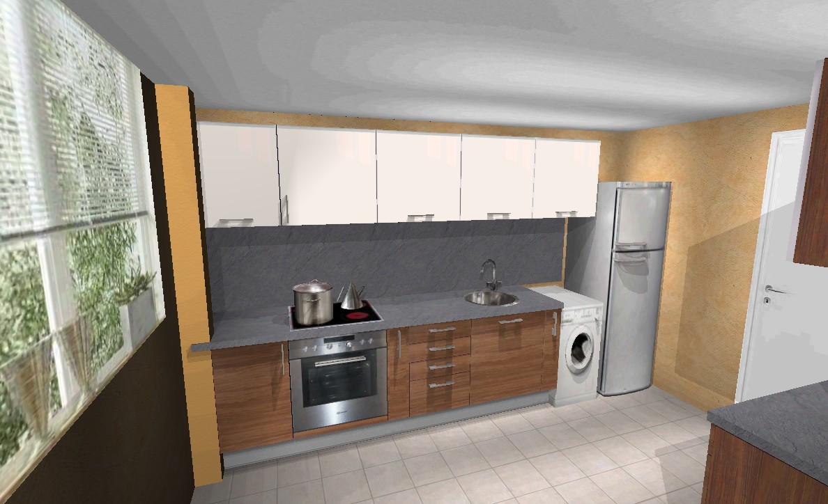

Притесненията с пералнята не са от връзките...Ако се запуши филтър трябва да се отвори окото и водата отива на пода...
Cоlyo - това е само пример за възможностите на програмата или съветваш печката и мивката да са едно до друго?
colyo - специалист
Имах в предвид програмата. Мивка и печка не е хубаво да стоят в съседство. От пръскането може да цвръцне плота. Ако филтърът се запуши се подпъхва една плитка тавичка отдолу. За 4 г. вярна служба не ми се е налагало да го отварям.
prascho - майстор

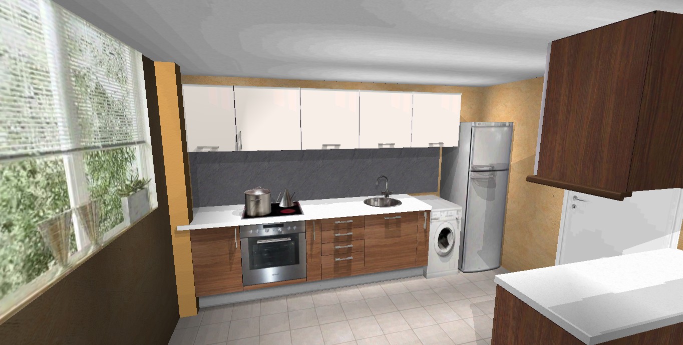

мда..плотът може да се удължава :) до 100мм.
