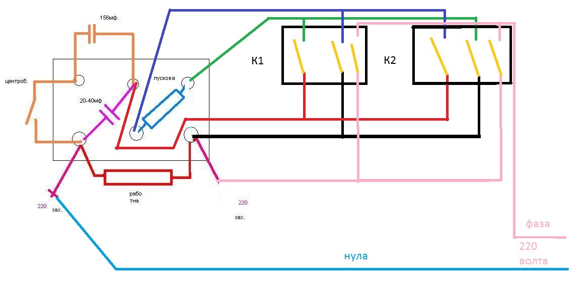

stanio.turbinata - помощник
Да да.Така съм го вързал и работи перфектно :).ам за реверс шми тря есин кръстат ключ :?

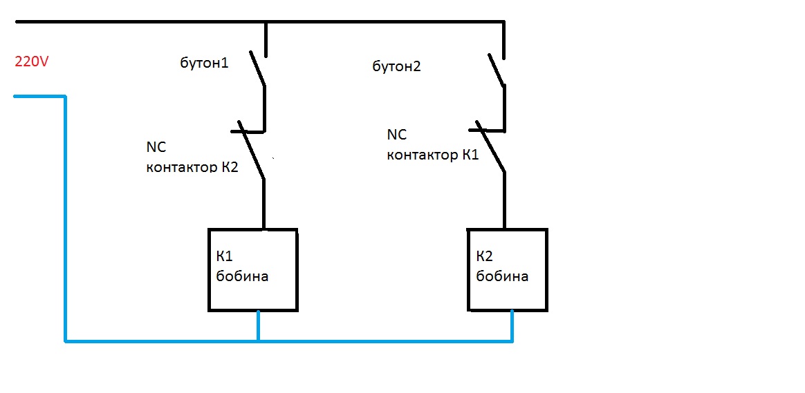

moimoimoi - майстор
кръстат ключ :?
ето така става с контактори
силова схема:
2.2КВ РЕВЕРС.jpg (93.62 KиБ) Видяна 1926 пъти
управление на контакторите
Последна промяна от moimoimoi на пон ное 16, 2015 6:08 pm, променено общо 1 път.

moimoimoi - майстор
a kak ще вържеш към този превключвател крайни изключватели?
Амм след бая размисли и това че намерих един ключ който може прекъсва общо 4 вериги с две положения и съответно 2х2 включени/изключени го реверсирах най накрая тоз мотор :) Супер стана.Ще постна и схемата по късно може на някого да му е интересна :) Благодаря за помоща и от ваша страна ще си ги сейвна и тия схемички :)
