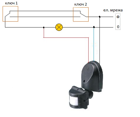

Девиаторна схема с PIR датчик.jpg (21.87 KиБ) Видяна 2119 пъти

nikolov333 написа:
И аз мисля да правя такова финтиране на датчика за движение, понеже искам да светва коридорно осветление във входа, когато приближавам входната врата и в същото време да си работи с автомата от бутоните по етажите.. :thumbs:
Идеята не е подходяща. Без да разкачиш осв.на коридора датчика ще запали и етажното осветление.
Аз смених плафоните в коридора на вход сграда с плафони с вграден датчик за движение, но:
Изкопах улей в стената от разпределителна кутия с наличие на постоянно вахранване (не от автомата за стълб.осветление) и захраних коридорните плафони с постоянно напрежение, като ги откачих в тяхната РК от веригата на стълбищния автомат. Добавих и още един плафон.
Накрая запълване на каналите, шпакловане боядисване.
Сега етажите се осветяват през стълбищния автомат, през контактор, захранен от датчик за осветеност, та като е светло контактора не действа.
Но при нас осветеноста на стълб.клетка по етажите е еднаква и това позволява един датчик за осветеност да е подходящ за цялата ст.клетка. А коридора на партера дълъг. През деня в началото на коридора светло, а в края вече тъмнее. И сега много често се включва само вътрешния плафон.

nikolov333 - майстор
При мен няма такъв проблем..просто не съм описал правилно ситуацията, понеже този коридор се захранва самостоятелно с отделен автомат от стълбищното осветление. Коридора е от към задния вход на блока от двора, където паркирам и понеже няма външни лампи, проблема ми е само да светне в коридора, докато отида до вратата и да видя кой ключ ми трябва, за да си отключа.. Приготвил съм и един лед прожектор с вграден датчик за външен монтираж, но се "ослушвам", понеже ще се налага да го ремонтирам след време, а коридора е с лед плафон с драйвери и вече 3-та година няма проблем..
