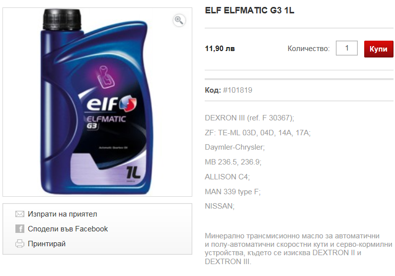

ATF един литър = 9лв + 1л. ацетон 3лв = 12лв за 2 литъра проникващо масло, работещо по добре от WD40.
Това масло не е за автоматични трансмисии.
Опитай пак.
lovech2001 написа:По-добре от теб, явно.
А ти как си със българският?
bager написа: Това масло не е за автоматични трансмисии.Това , обаче, е. Както и при моторните масла, разликите са във вида на маслото. Минерални, полусинтетични и синтетични. Синтетични не са ни нужни по обясними причини в случая. В таблицата "вегетейбъл ойл" е "растително масло". Например, олио. И още нещо, казваш, че е от 2007г. Цените за десет години се изменят. Но това е малко встрани. Важното е, споделяме рецепти, "колкото повече, толкова повече". Не е казано, че 100% всеки ще ползва всичко. По-горе колегата казва, че има отработено масло, аз имам хидравлично, друг има нещо друго...
